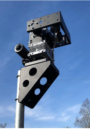

  5. 😁, geen probleem hoor, maar moet jullie nu ff vertellen dat ik zojuist de ganse zaak gedemonteerd heb met het oog op een AZ/EL rotor ervan maken. BTW, plastieken bus is ok, vandaar dat alles ronddraaide hé, als bus kapot moest zijn geweest, draaide motor nog wel maar werd de rest niet meer aangedreven en dat was hier dus niet het geval. Toch weer alle bedankt voor het meedenken, maar we gaan deze zaak laten afronden en ons hoofd breken hoe we met de Arduino de dc motoren met Hall-effect sensor kunnen besturen en uitlezen.....jullie hulp is ook daar weer welkom hé ! Johnny.

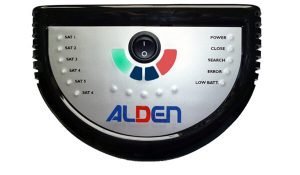

  6. Zoals de titel reeds omschrijft, zoek ik het schema van een Alden SSC. Het probleem is dat de vorige eigenaar wegens het niet werken van de installatie deze van ze'n mobile home heeft afgehaald en de pinnen van de stekker heeft losgemaakt zonder eerst op te schrijven hoe de kleuren in de stekker zaten. Heb reeds gezocht en geprobeerd, maar de dish blijft maar draaien en draaien, dus er klopt iets niet en ik had dit graag gecontroleerd met een schema erbij. De SSC waar het over gaat heb ik een foto van gemaakt....
