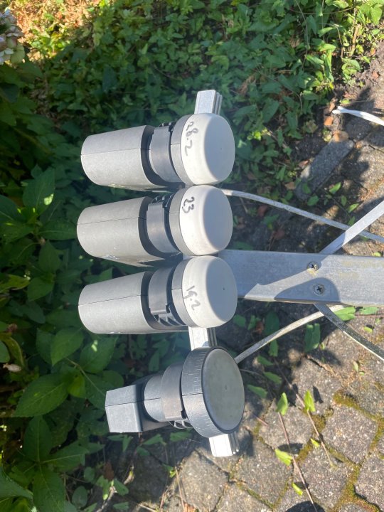

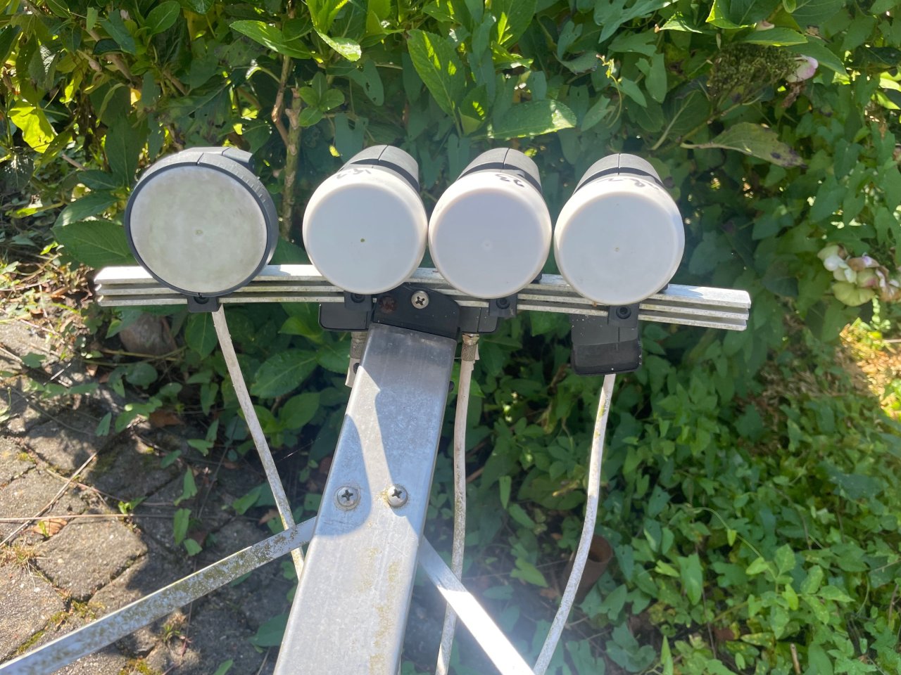

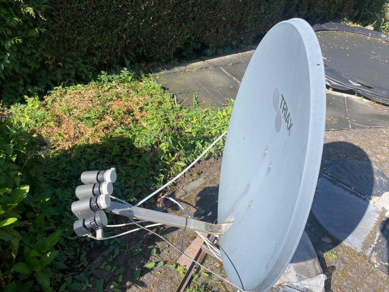

    Ik heb deze set, heel lang geleden, met behulp van dit forum gebouwd. Ooit is er een LNb kapot gegaan en heb hem vervangen voor 1 met 1 uitgang. Ik heb weer 2 uitgangen nodig, dus ik zoek een lnb met 2 uitgangen die op deze rail passen. Volgens mij is het een 88 triax en de lnb s waren meen ik black ultra inverto? Het gaat om de afwijkende lnb op de foto’s. De andere werken nog. Bvd voor het meedenken! Gr satdr
  7. Ik zie het nu pas, dank tonski, maar ik was al weer te snel en heb er 1 voor een tientje besteld. Dit heeft het probleem niet opgelost. Toen maar een bypass met de begraven kabel gemaakt. Dat is het probleem. Met de begraven kabel erop doet hij het heeeeel af en toe (vreemd). Met de bypass totaal geen problemen. Dus de kabel in de tuin moet vervangen worden.
  8. Top dank 🙏
