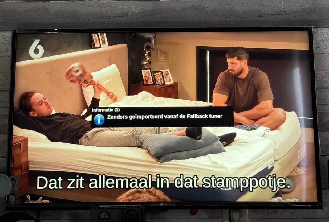

Falback tuner popUp zenders geïmporteerd vanaf falback tuner
san reageerde op san's onderwerp in Zenderlijsten en frequenties
Kom er net achter , de lijst(en) die ontvangen worden zijn hetzelfde dus dan zal het goed gaan denk. Enige wat niet werkt op de 2e box zijn de satelliet lijsten maar er zit geen schotel op de 2e box aangesloten . -
Begrijp niet helemaal goed wat je daarmee bedoeld, als je bedoelt of hetzelfde bouquet op zowel de hoofdbox als deze 2e staat , ja die zal gelijk zijn ik copieer meestal om de zoveel tijd dezelfde lijsten in alle 2 de boxen . -
san plaatste een onderwerp in Zenderlijsten en frequenties
Wat doe ik verkeerd, ik zie zenders geïmporteerd vanaf falback tuner maar zie nergens een bouguet waar in ik deze zenders kan bekijken. Gaat om openpli op een zgemma. -

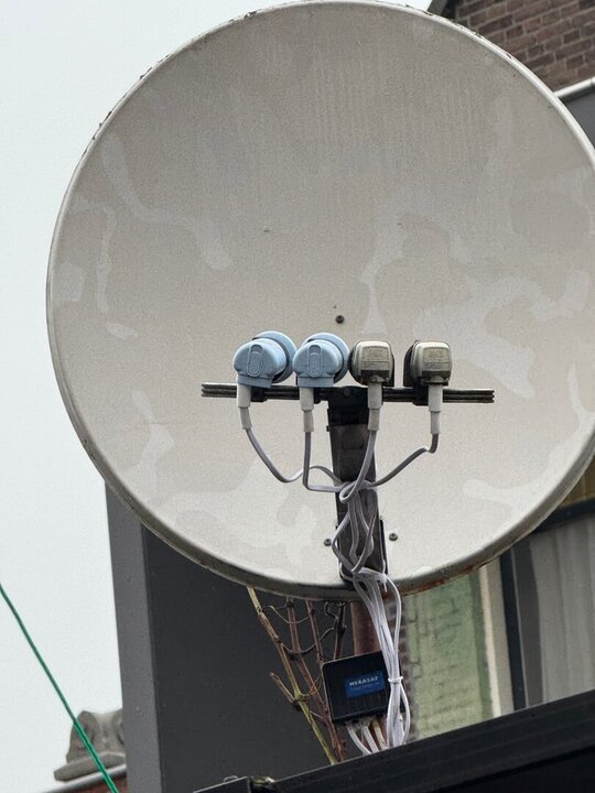

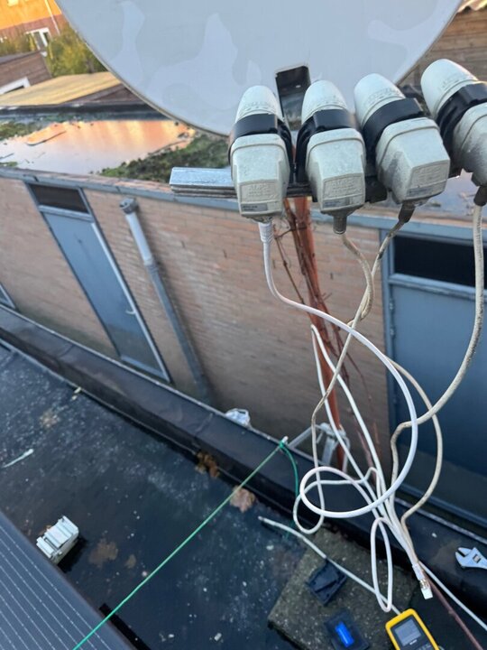

wie is ijzerbout heb echt geen idee 🤣👍 Het is nu zowiezo te koud maar heb nog 2 dezelfde bij gekocht, mocht dat niet lukken koop ik alsnog die smalle maar volgens mij maak het niet veel uit hoor desnoods laat ik de 19 zitten en vervang ik alleen de hotbird als ik zo kijk zit daar wat ruimte tussen Als je kijkt in de oude situatie is zo te zien zelfde afstand tegen elkaar aan alleen is bij de oude smaller op end maar afstand er tussen wel zelfde Lukt het niet zet ik ze tekoop Deze waren in de aanbieding en heeft 2 aansluitingen leek ook wel wat voor in de toekomst 👍
Even een kleine update, sinds ik de lnb hebt vervangen van de astra 2 en ook gelijk maar van de astra 3 is alles zo te zien weer stabiel, enige wat ik nog moet uitzoeken is of de lnb van astra 3 misschien iets schuin moet, gek genoeg zijn nu de horizontale zenders harder dan verticaal, dat was met de oude lnb precies andersom
Hoe zat het ook al weer met het schuin zetten van de lnb rail , lnb’s gewoon toch recht laten staan bedoel gelijk met de rail en dan de rail alleen schuin zetten

Maar dat was mijn vraag ook ik ontvang nu ook 4k zenders met deze oude lnb’s. Maar ging me ook om de prestatie als die zo veel beter is al bij een standard lnb zeker met slecht weer wil ik best €10 meer betalen dat dus
zou goed kunnen misschien laaste zender/transponder geweest die nog in geheugen stond maar 28 doet het zowie zo niet lnb is gescheurd.
Even andere vraag er tussen is de , Inverto IDLT-SNL412-ULTRA-OPN HGLN Ultra Single 40mm PLL LNB , echt Ultra HD (4K en 8K) of dat 4k fabel moet nu toch nieuwe lnb omdat er een kapot is , is deze lnb echt zo goed en zo laag ruisgetal of valt dat in praktijk allemaal tegen lees over 60db tot 70db en noise van 0,2 tot max 0,7 dat zou dan met slecht weer een hoop moeten schelen op de astra 3 zou ik hem dan willen zetten natuurlijk .
Die hotbird ontvang ik zowiezo altijd signaal is niet hoog maar was altijd al, astra 19 ook nooit geen probleem, voor de astra 2 nieuwe lnb besteld deed al tijd niet meer, zit een scheur lnb spul staat pas een jaar of 5 heel vaag vind ze er zowie zo niet fris meer uitzien alle 4

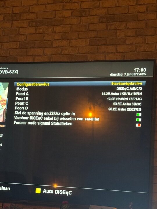

Ik vergeet weer te kijken welke type coax, maar wat ik even heb gedaan is de astra 3 op poort A van de switch gezet zat eerst op poort C daar zit nu de 19,2E op Zo te zien geen uitval meer van Npo1 en Npo3 , even afwachten niet te vroeg juigen 👍🤣

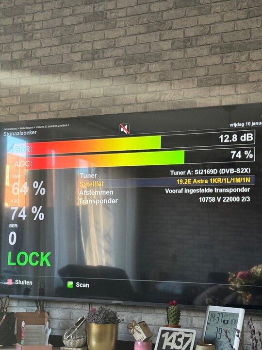

Ik tob nu al sinds verleden jaar met een raar probleem , Alle horizontale zenders wat begint bij NPO1 en NPO3 ,Veronica Net5 als voorbeeld even deze belangrijkste dus , geven spotaan geen beeld meer na zappen en terug, eerst dacht ik het zit in mijn zgemma DUs nieuwe gekocht , maar bleef zelfde, toen de lnb verwisseld maar ook nog steeds, toen nieuwe lnb-switch maar ook nog steeds hetzelfde, het signaal zit ongeveer op 62% op horizontal de zenders werken zolang ik niet zap iemand nog een tip wat ik nog kan proberen .
