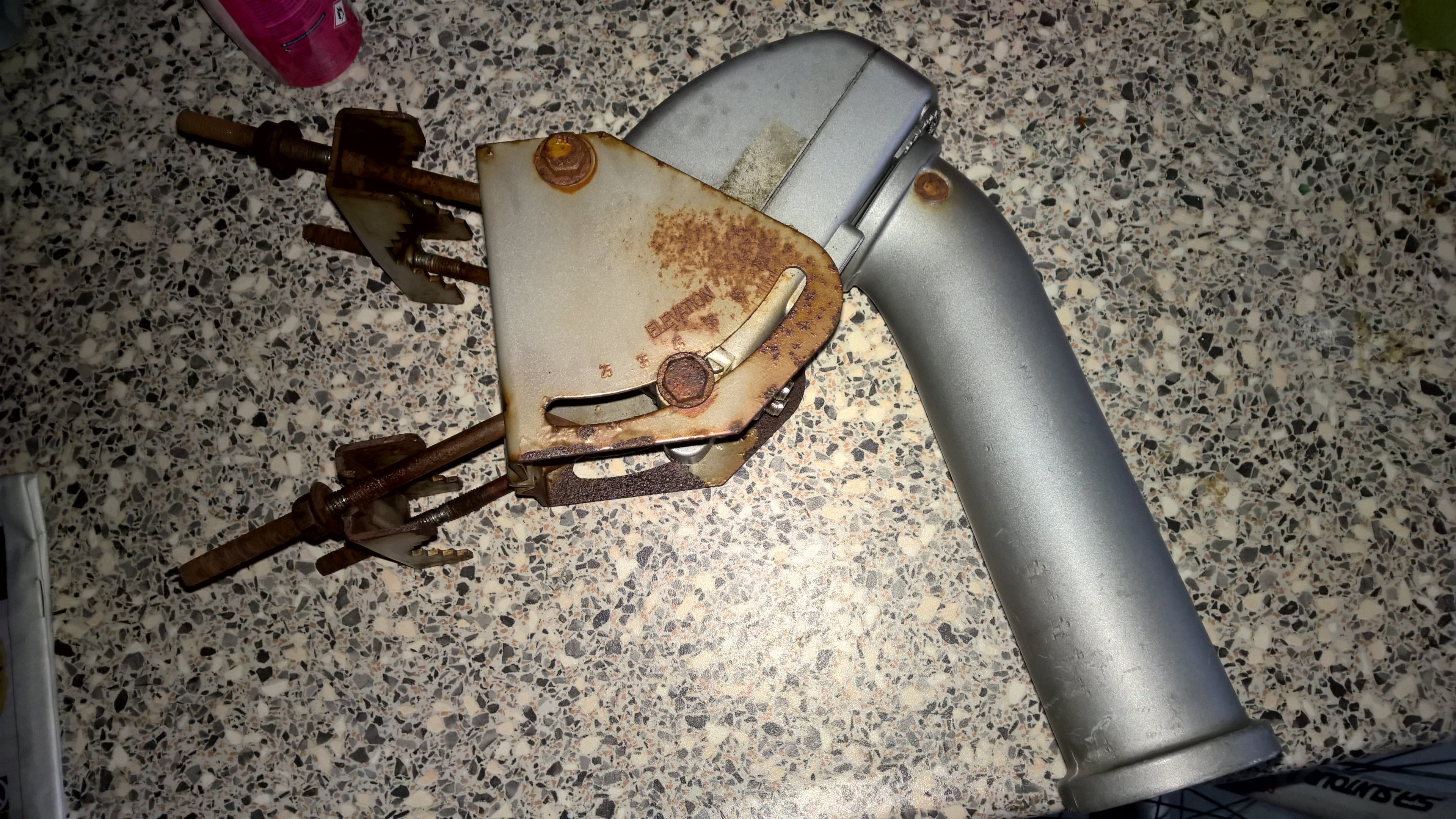

zal ik proberen. In handleiding staat dish angle 40 - 7.470 (bij latitude 52).
dus latitude motor op 52,66 mod lijst. Schotel dan op 35 - 6,79 mod lijst ipv 40 - 6,79 (40 staat in de handleiding).
gevonden..latitude en declination angle zijn bijna hetzelfde alleen dish elevation is 23 en dat klopt niet..moet rond 32, 33 zijn toch...
Bij dishpointer kan ik geen motorkeuze vinden, alleen motorized. Maar de latitude schaal op de motor moet op 52,66 ipv 52 als ik het goed begrijp. Elevatie schaal is dan 37,34 ipv 38 (is andere kant van de motor). Volgens handleiding moet schotel declination angle 40 - 6,79 mod = 33,21 schuin ipv 32,53.
die wijken iets af..? Bij 52 dan 40 - 6,79 schotel op 33,21
ja dit is de handleiding. Bedankt. Schotel moet dan op ca 32.5 graden.
motormanual ben ik kwijt en op internet niet te vinden..probeer via dishpointer bedankt.
Ik wil mijn rotor terugplaatsen en de multifeed voor 19.2. 28.2 en 13.0 behouden. Het is een Strong srt dm2100 motor. Ik heb nog een alps lnb met 4 uitgangen die wil ik op 19.2 uitrichten zodat 1 ontvanger de rotor kan aansturen en de rest dan 3 sats heeft. Moet de latitude van de rotor op ca 40? En de schotel op 28?
daarom de rotor lnb in het midden. Een extra lnb houder is er dan niet? Zelf knutselen?

nijmegen 5181.. Is toch 52 latitude dan op de motor? volgens handleiding dan 38 motor elevatie en schotel 40 - 7 is 33 elevatie. Motor heeft kennelijk nooit goed gestaan..
