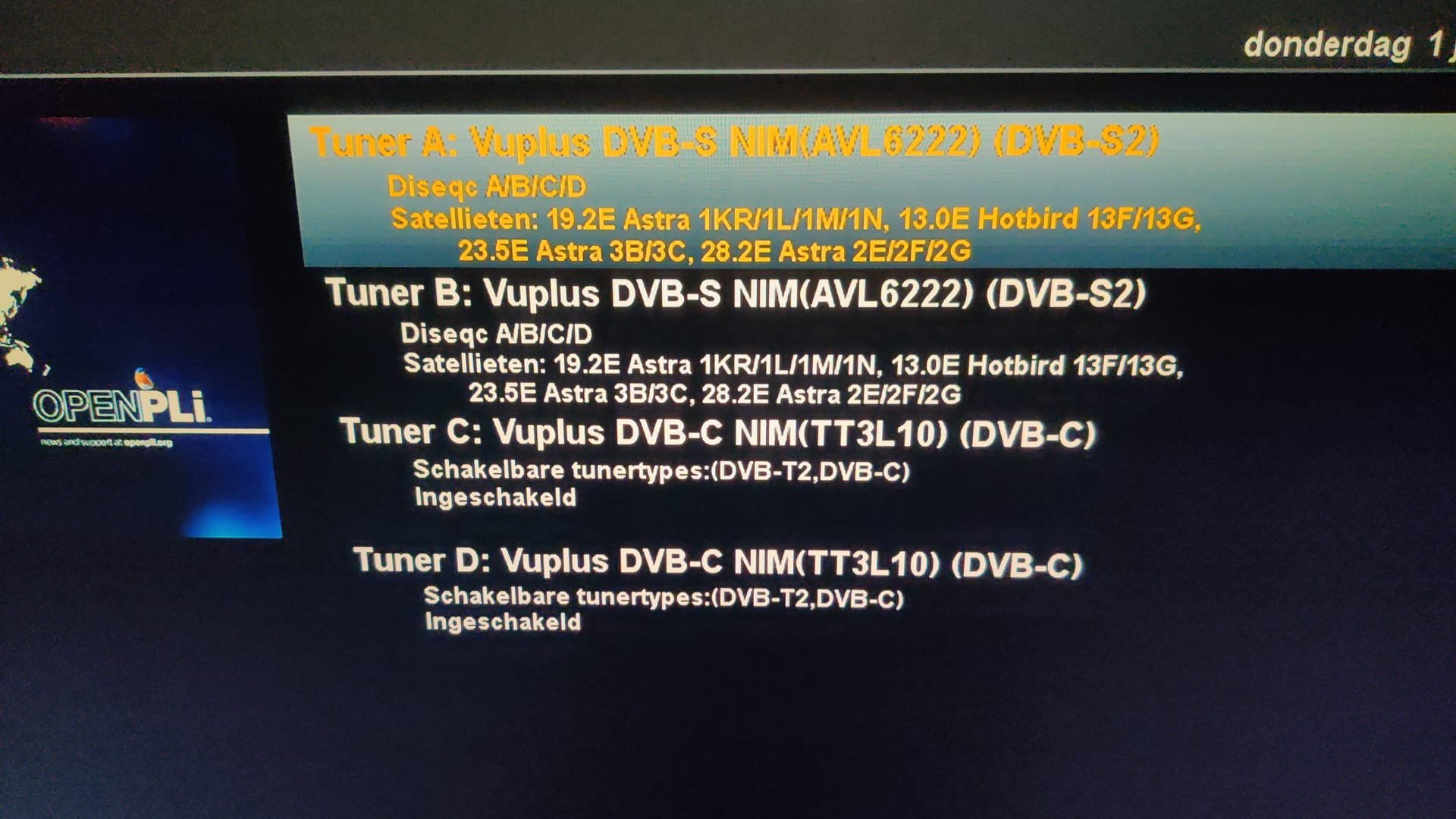

  10. Hoi. Allereerst mijn toestel is een VU+ duo2 oud model.(settings zie foto) Triac 1 meter antenne met een 4 voudige lnb houder en 4 MAXIMUM XO-R2 universele twin rod lnb (is een oude schotel dat zo volledig is over gekocht van vorige eigenaar) Was daar wat mee aan het experimenteren, maar kreeg niet alles beeld... zal wel aan de fijnafregeling van de schotel liggen, maar dat is nu niet belangrijk. De switch was ik aan het nameten en kreeg volgende resultaten: (onbelast, dus zonder lnb aangesloten) LNB1 LNB2 LNB3 LNB4 19.2 13 23.5 28.2 -------------------------------------------------------- 13.62v - - - ontvanger op 19.2 13.62v 13.62v - - ontvanger op 13 18.50v - 18.50v - ontvanger op 23.5 18.50v - - 18.50v ontvanger op 28.2 Verschillende voltages voor 19.2 en 13 , maar raar dat bij elke setting (13,23.5 en 28.2) de 19.2 uitgang van de switch een spanning heeft? Is dit normaal? Bedankt
