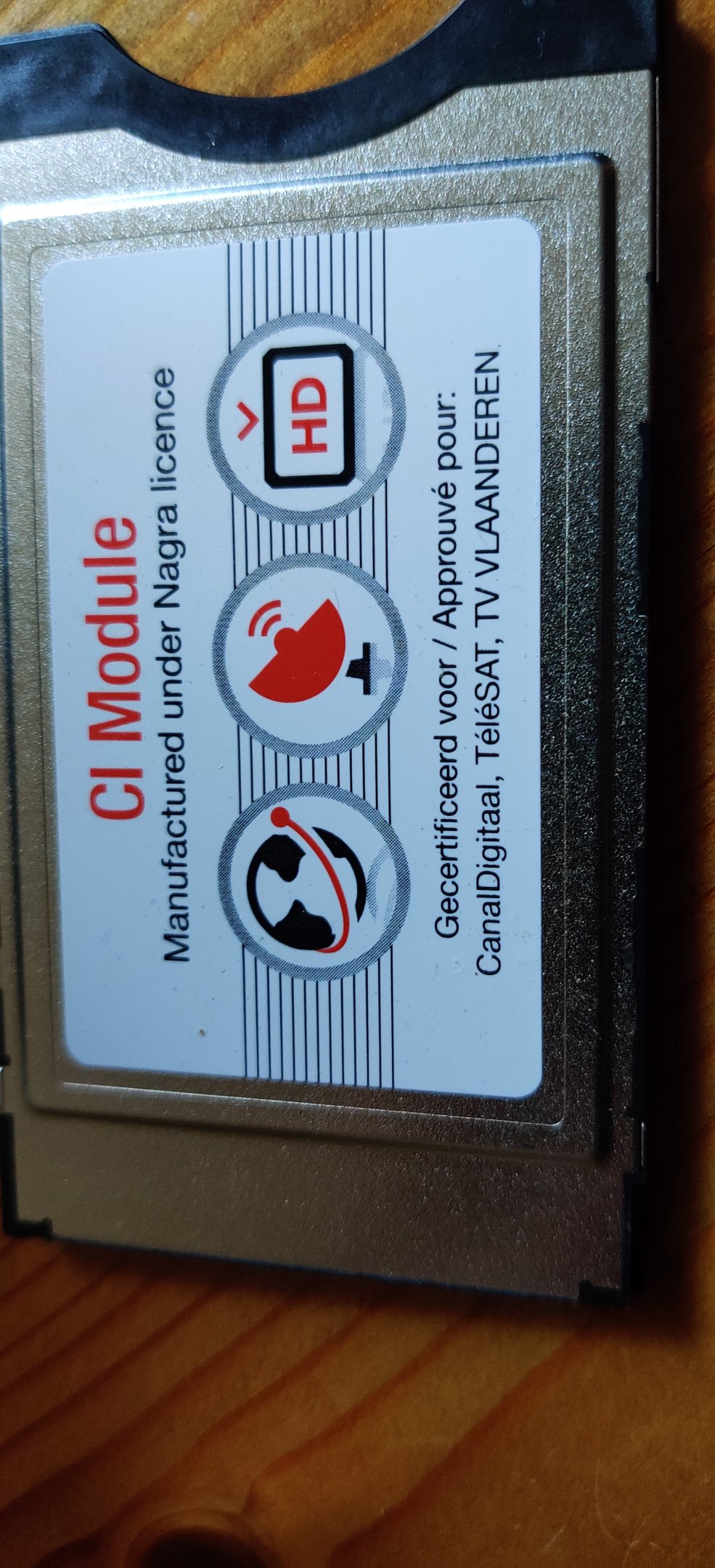

  1. Mijn zuster kennende gaat ze daar een rode kop met witte stoom uit de oren van krijgen Foto gemaakt van de ci module

  5. Sorry, inderdaad een CI module, dus mogelijk toch slecht contact Ik meen dat ik destijds gekeken heb naar de card info, en daar zag ik alle gegevens van die kaart! (omdat ik het kaartnummer moest hebben om te reactiveren)

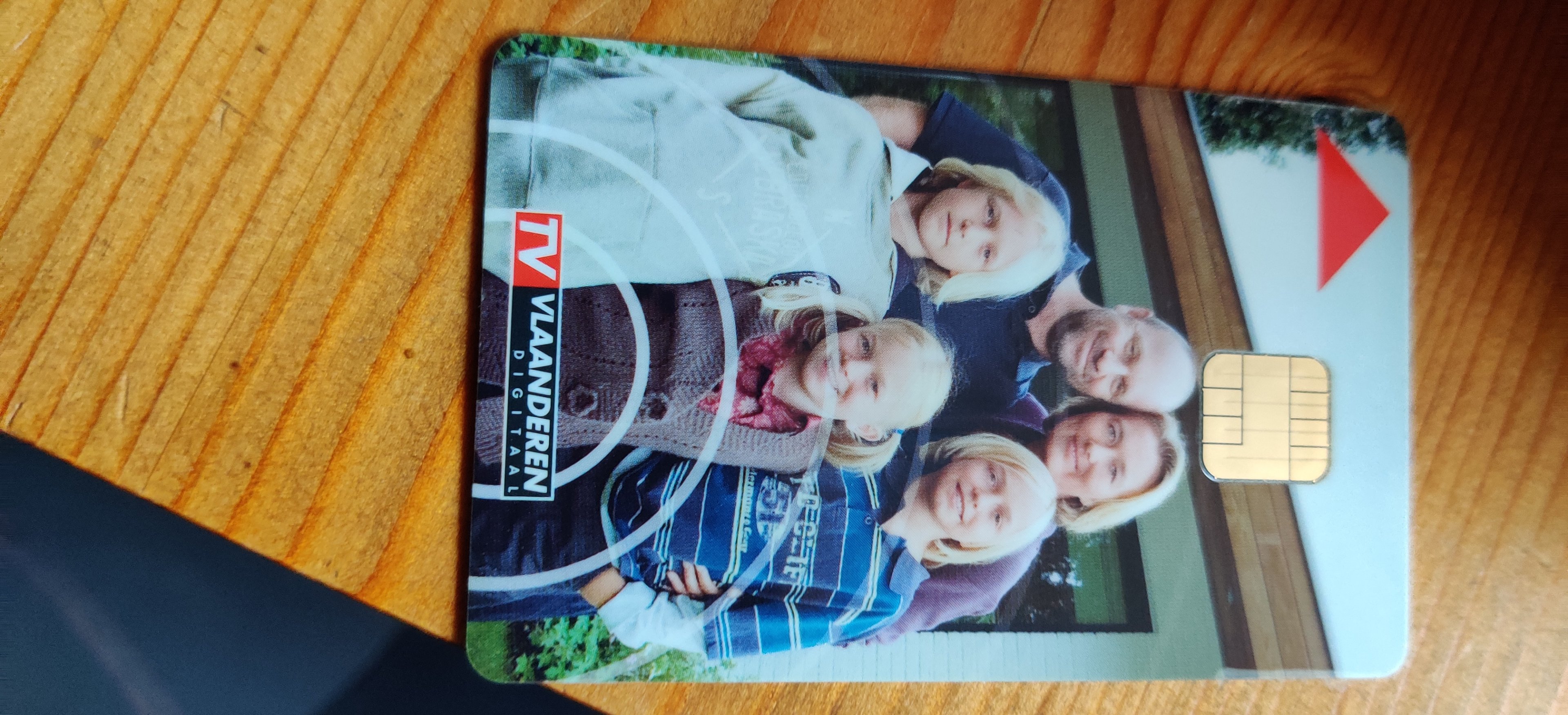

  6. Hoi, Mijn zus heeft een technisat ontvanger (DIGIT isio S2) met een tv vlaanderen smart card. Een paar weken geleden vroeg ze me of ik kon helpen. Geen enkel kanaal decodeerde nog. enkel FTA ontvangst. Kaart nagekeken, leek me in orde (geen vuil op de contacten) Ik heb toen via de website een reset van de kaart aangevraagd, nog geen 2 minuten later was er weer beeld. Vandaag weer problemen, weer geen beeld op de gecodeerde... Ik was aan het nakijken of ik weer moest reset aanvragen (Of heet dat heractivering?), terwijl de laptop aan het opstarten was ineens weer beeld??? Zou het kunnen dat de ontvanger of de software dat de kaart leest een update nodig heeft? Ze heeft namelijk geen netwerk kabel aangesloten (ook geen in de buurt) Volgens dat ik kan lezen zou die ontvanger ook via wifi kunnen werken, updaten? Maar is dat wel nodig? is misschien de kaart defect? Bedankt voor de hulp

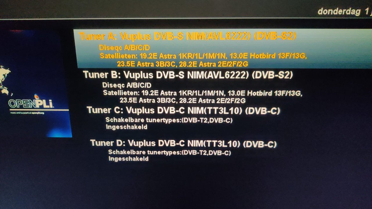

  7. Normaal gezien niet! Zoals de lnb's zijn aangesloten op de disecq (staat fout op de foto die ik bijvoegde, is aangepast): lnb1 19.2 lnb2 23 lnb3 28.2 lnb4 13 Zo staat hij ook in de instellingen van de tuner
  8. Raar... Met de oude disecq nu (op de signaalzoeker) nu op ALLE lnb's een snr van boven de 80%, maar als ik in de recentste HANS kanalenlijst kijk zijn alle kanalen 0% ontvangst??? Wel geen kaart om te decoderen in de vu zitten (is maar experiment) , maar ik moet tenminste een ontvangst hebben op die kanalen?

  10. Hoi. Allereerst mijn toestel is een VU+ duo2 oud model.(settings zie foto) Triac 1 meter antenne met een 4 voudige lnb houder en 4 MAXIMUM XO-R2 universele twin rod lnb (is een oude schotel dat zo volledig is over gekocht van vorige eigenaar) Was daar wat mee aan het experimenteren, maar kreeg niet alles beeld... zal wel aan de fijnafregeling van de schotel liggen, maar dat is nu niet belangrijk. De switch was ik aan het nameten en kreeg volgende resultaten: (onbelast, dus zonder lnb aangesloten) LNB1 LNB2 LNB3 LNB4 19.2 13 23.5 28.2 -------------------------------------------------------- 13.62v - - - ontvanger op 19.2 13.62v 13.62v - - ontvanger op 13 18.50v - 18.50v - ontvanger op 23.5 18.50v - - 18.50v ontvanger op 28.2 Verschillende voltages voor 19.2 en 13 , maar raar dat bij elke setting (13,23.5 en 28.2) de 19.2 uitgang van de switch een spanning heeft? Is dit normaal? Bedankt

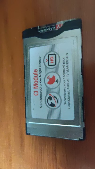

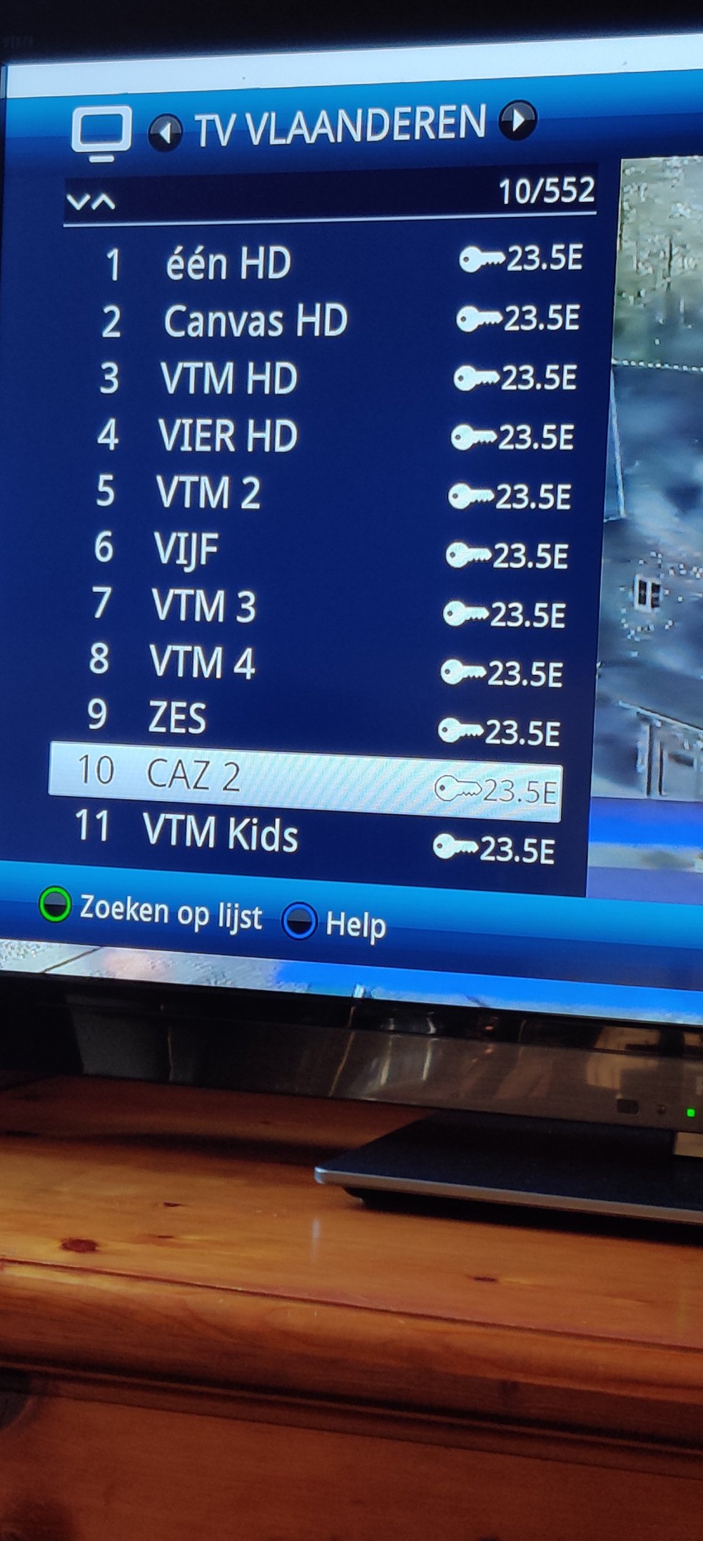

  11. Mijn zus heeft een technisat isio S2 ontvanger voor tv vlaanderen ci module (staat geen + bij?) gecertificeerd voor tvv. smartcard in de ci module. Alles werkt , maar als je op bvb VTM iets opneemt kan er niet naar een andere zender in het pakket gekeken worden (bijvoorbeeld naar TV1) en krijgen ze een waarschuwing dat deze zender gecodeerd is.Dit was met dezelfde kaart niet het geval in de oude ontvanger (PACE 8141/22) Bij de zenderlijst staan ook allemaal sleuteltjes achter de zenders afgebeeld (gecodeerde zender neem ik aan) In het menu van de ci module staat CI Dual Decrypt op AUTO , dus zou de module toch wel 2 programmas gelijktijdig (binnen een pakket uiteraard) moeten kunnen decoderen?? Waar zit hier de fout?? Bedankt!
