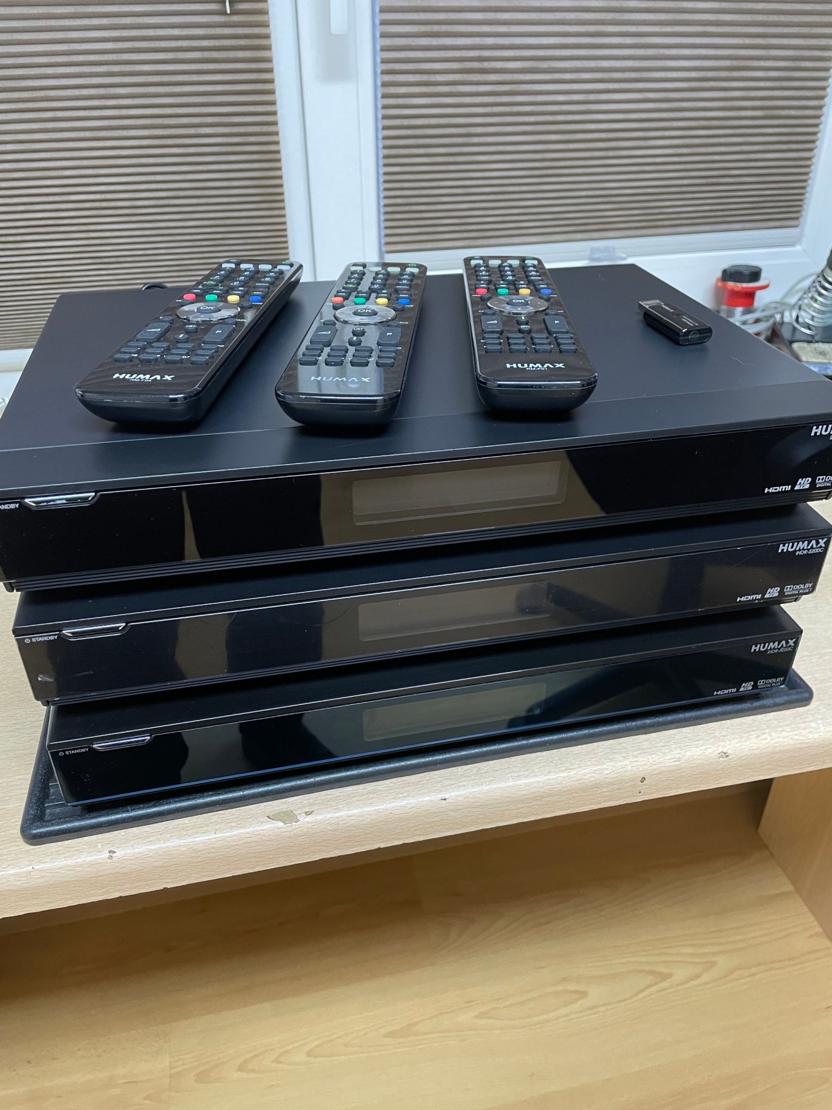

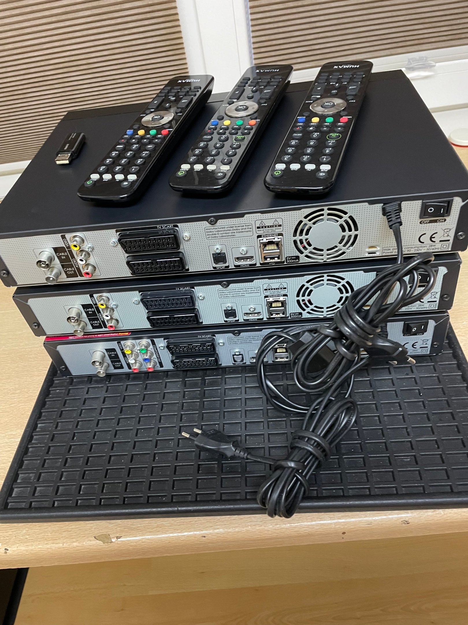

  9. Op deze advertentie mag een slotje. Zijn naar de kringloop verhuist…
  10. Bij deze bied ik aan; 2 X Humax IHDR 5200C Kabeldecoder incl AB en HDD ingebouwd 1 x Humax IHDR 5050C Kabeldecoder incl AB en HDD ingebouwd en Wi-Fi Stick Vaste prijs is € 15,00 per stuk of alle 3 voor € 40,00.
