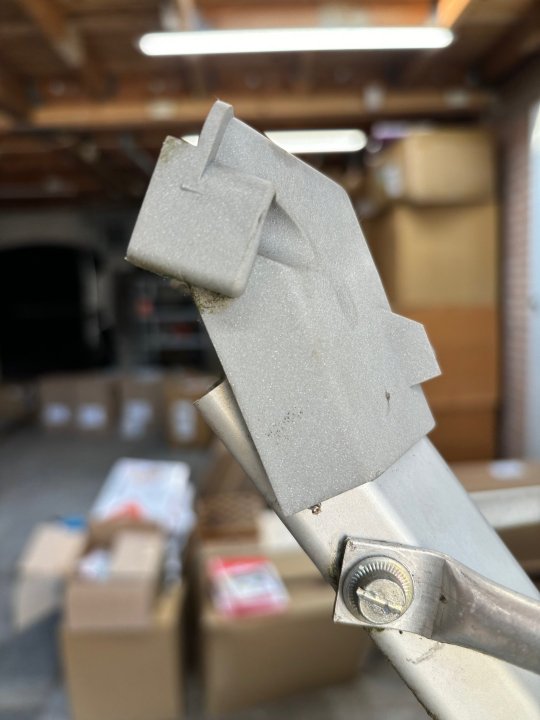

  7. Hi Sprietje, Allereerst de gevraagde maatvoeringen, A=109mm B=165mm Dan nog even een reactie op je opmerkingen t.a.v. 28,2. Natuurlijk is die bijvangst ook leuk. Uitgangspunt en hoofddoel blijft om met deze setup een maximale regenreserve op 23,5 te behalen. Daarom nam ik aan dat de 23,5-LNB in het centrum gemonteerd zou moeten worden (?). Jij hebt inmiddels aangegeven dat de winst van die centrummontage van de 23,5-LNB beperkt zou zijn. Dan kan dit support natuurlijk vrijwel origineel gebruikt worden zoals die ooit bedacht is waarbij er idd alleen een 23,5-LNB (op de juiste positie ) tussen geplaatst moet worden. Ik ben dus benieuwd op welke maatvoering jij uitkomt. Ook ben ik benieuwd of die maatvoering op de Nederlnadse en Italiaanse locatie verschilt ? of dat die locatiewijziging alleen gevolgen heeft voor elevatie en skew van de LNB's. Hoor graag weer van je, San
  8. Nog een vraag over de smc120 Nu ik nog eens goed kijk naar de montage van de LNB(houder) valt mij op dat er een adapter tussen de LNBhouder en de aluminium draagarm zit. Het blijkt dat daarmee de LNB(houder) iets in/uit (??) het brandpunt gezet kan worden ?. Wie kan me wijzer maken ? Dat heeft cahors immers zeker niet voor niets gedaan. wat is HET brandpunt en met welke reden heeft cahors bedacht dat je hem middels de adapter ook op een andere positie kan monteren ? Wellicht beschikt iemand nog over de originele documentatie van deze schotel ?? foto1 de houder gemonteerd ZONDER de adaptor. de houder ligt daarmee vlak op het aluminium, ik heb het gevoel dat dit het absolute brandpunt zou moeten zijn ?? foto2 de alleen de adapter foto3 lnbhouder met adapter
  9. Hi Sprietje, dat vermoeden had ik al en jij hebt het hiermede bevestigd. Ik zal deze (of een zelfbouw-support) dus willen gebruiken om 13, 19,2 en 23,5 te ontvangen waarbij 23,5 dus in het centre komt want daar ligt in dit geval het grootste belang. Zou je voor mij willen en kunnen berekenen welke afstanden, skew etc dan relevant zijn op de eerder gegeven lovaties in Nederland en Italie ? Groet, SAN

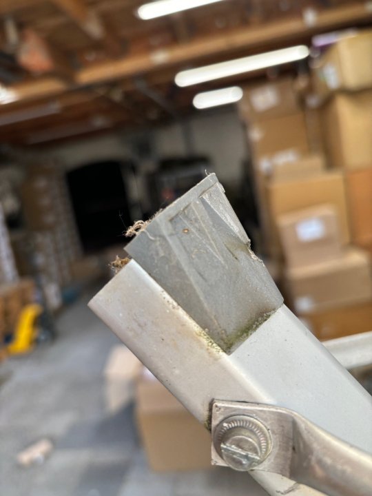

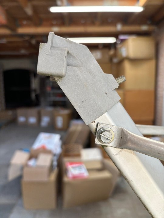

  10. In mijn eerder topis schreef ik al dat ik tegen een Cahors smc 120 was "aangelopen". Nu ik nog eens goed kijk naar de montage van de LNB(houder) valt mij op dat er een adapter tussen de LNBhouder en de aluminium draagarm zit. Het blijkt dat daarmee de LNB(houder) iets in/uit (??) het brandpunt gezet kan worden ?. Wie kan me wijzer maken ? Dat heeft cahors immers zeker niet voor niets gedaan. wat is HET brandpunt en met welke reden heeft cahors bedacht dat je hem middels de adapter ook op een andere positie kan monteren ? foto1 de houder gemonteerd ZONDER de adaptor. de houder ligt daarmee vlak op het aluminium, ik heb het gevoel dat dit het absolute brandpunt zou moeten zijn ?? Op foto 2 de aluminium arm met alleen de adapter foto3 de LNBhouder gemonteerd met adapter waarbij te zien is dat er een zeker hoek bestaat tussen de houder en de draagarm
  11. Kon je wat met die gegeven maat X ? uitgaande van 23,5 gr LNB in het centre en de ongebogen support. Komen de LNB dan "gewoon" op dezelfde hoogte of net als met die gebogen supports in een oplopend niveau waarbij 13gr dan de laagste is ?

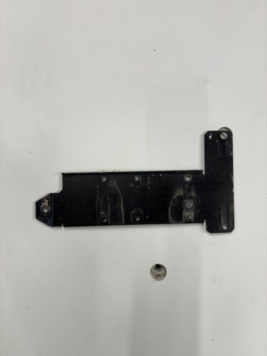

      Hi Sprietje, ik begrijp dat je op zoek bent naar de gegevens van de door mij getoonde support ? Ik ben met deze support niet getrouwd hoor. Zoals je al aan gaf moet er toch het een en anders aangepast worden dus als een andere "universele" support of een door mij zelf gemaakte  support ook toe te passen is dan sta ik daar natuurlijk voor open. dus als je de afstanden tussen de LNB's en eventueel de hoek waaronder die support moet komen kan berekenen dan maak ik zelf iets.  Ik ga deze schotel eerst hier in nederland opbouwen op locatie 52°13'17"N 4°28'57"E maar uiteindelijk komt hij in Italie te staan op 45°47'34"N 8°26'01"E. Ik weet niet of er hierdoor  veel verschillen zijn in de support ? wellicht kan ik iets verstelbaars maken en anders maak ik er twee...

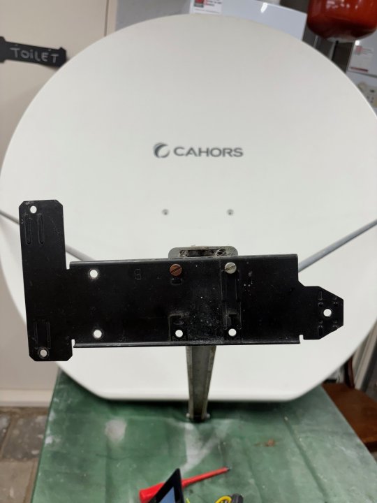

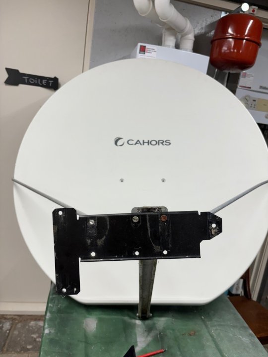

  14. Hi Sprietje, De support lijkt veel op de door jouw getoonde maar is toch net even anders. In de support zijn aan de ene kant een letter ""A"" en aan de andere kant een ""B"" gedrukt. Ik ken verschillende supports van de BISAT, daarin zijn hoeken gebogen, deze support is volledig vlak ? Omdat ?? Omdat deze schotel zo groot is ? Omdat deze schotel parabolisch is of omdat deze schotel eigenlijk helemaal niet bedoeld is voor multisat-ontvangst ?? Gewoon vragen om het te willen begrijpen.... Gebruik makend van de origineel geboorde gaten kan ik de beugel plaatsen in twee posities, horizontaal gespiegeld, zoals hier getoond; In mijn oorspronkelijke post gaf ik reeds aan dat m'n hoofddoel met deze schotel is om in noord Italië op 23,5 gr zoveel mogelijk signaal/regenreserve te behalen. Om die reden denk ik dat de 23,5 LNB "dus" in het centre moet. Als bijvangst wil ik natuurlijk graag 19,2 en 13 ontvangen "dus" het lijkt mij dat die LNB's rechts van het centre (vanuit de ruimte gezien) moeten worden gemonteerd. In dat geval zal ik deze support dus verticaal spiegelen door een gaatje bij te boren. Dan komt het aan op jou rekenwerk, je vroeg om de maat "X", die is 940mm Ik ben benieuwd of mijn suggesties in de goede richting zitten en wat jou rekenwerk voor uitkomst heeft. Ik ben natuurlijk bijzonder benieuwd, Groet, SAN
  15. Hi Sprietje, Dank voor je reactie. Ik heb de SMC120 vooral bedoeld om in het buitenland (noord Italie) op 23,5 graad zo veel mogelijk regen-reserve te bereiken. Ik denk dus dat ik dat doel zo goed mogelijk bereik door de 23,5 LNB dan in het centre te zetten ? Maak ik dan nog kans als ik de 13 en 19 graden LNB's er naast te hangen ??
  16. Dank alvast voor het meedenken, dit document kende ik al maar daarin komt geen vier-voudige uitbreiding voor die op deze schotel zou passen. Ik zal morgen even een foto plaatsen
  17. Beste mede hobbyisten, Ik ben tegen een SMC 120 Cahors schotel aangelopen met een houder met 4 LNB's Ik kan daarover eigenlijk niets van documentatie vinden dus ik hoop dat hier iemand is die me iets kan verstellen. Voor welke posities is zo'n beugel bedoeld en welke LNB zou in het centre moeten staan ? Hoop dat iemand iets weet....
