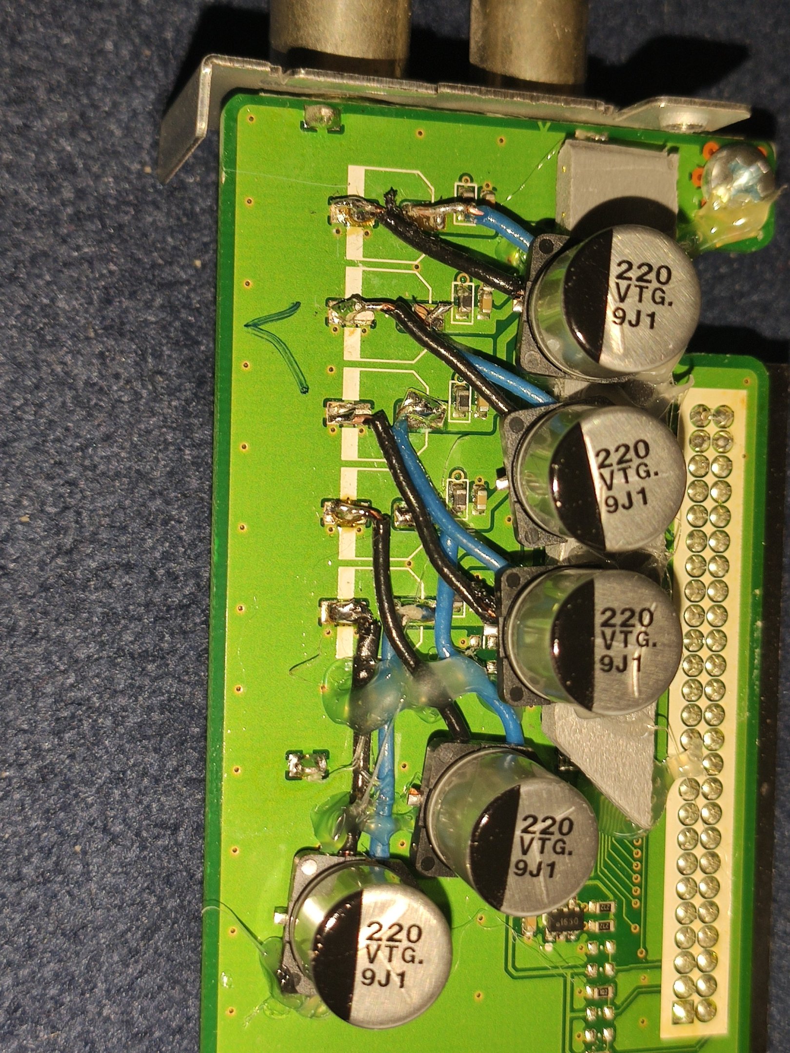

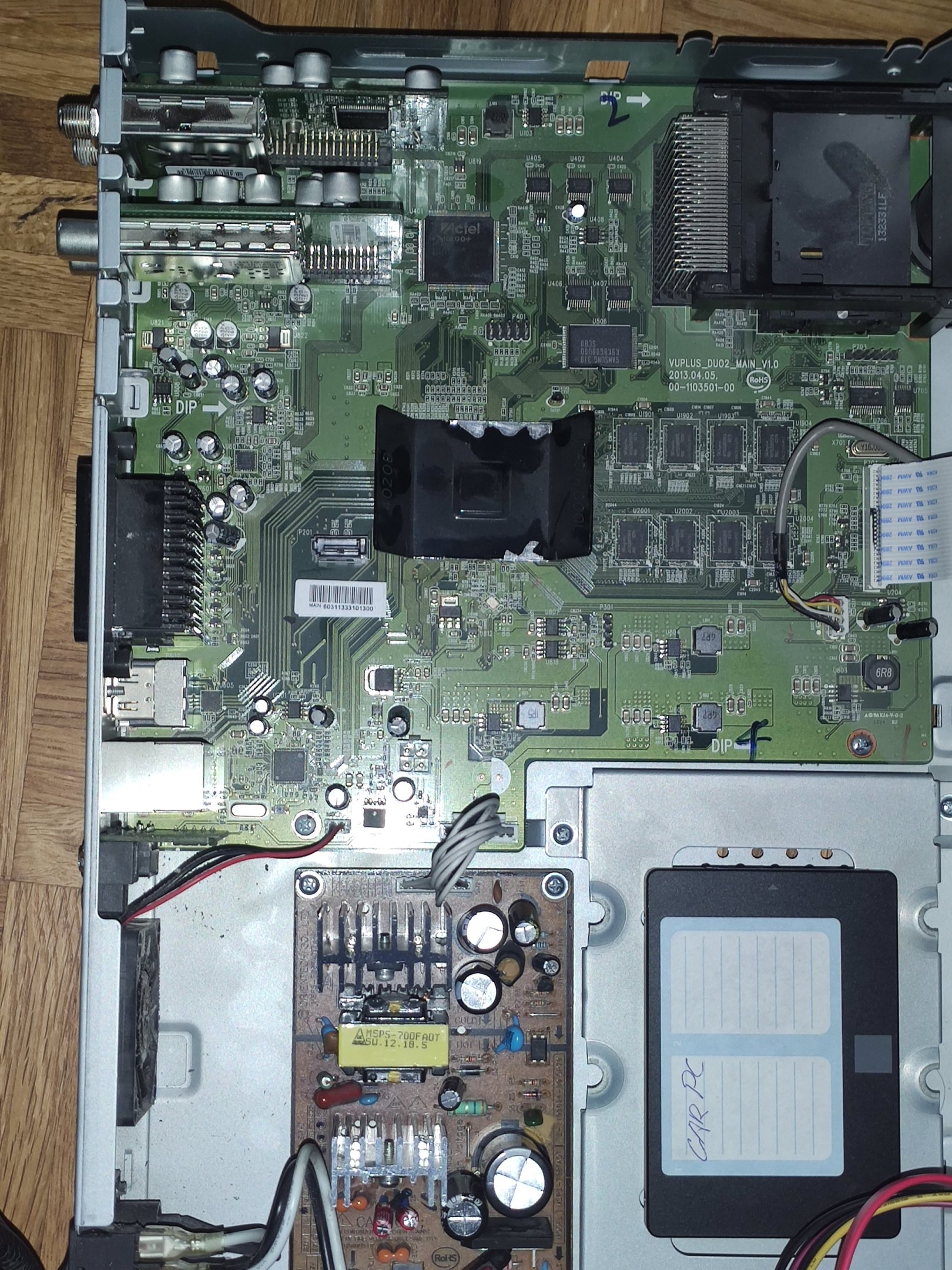

  1. Hoi Kees, berdankt voor je tip. Het was niet alleen de voeding van de harddisk. Als die aanging was het inderdaad meteen over. Maar ook bij langer TV kijken kwam er blokjesbeeld. Ik heb best een heleboel tijd gespendeerd aan nieuwe condenstators, en een SSD ipv een harddisk. Een complete nieuwe voeding is niiet te krijgen, dus op een moment was ik het zat en heb ik een Vu+ Duo4K SE aangeschaft. Dat is ook een manier van probelmen oplossen 🙂
