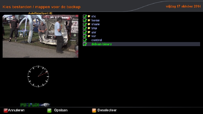

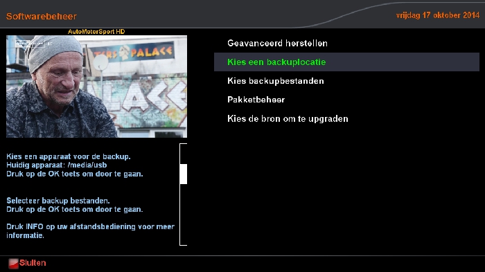

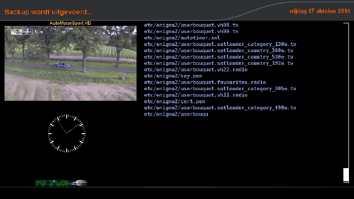

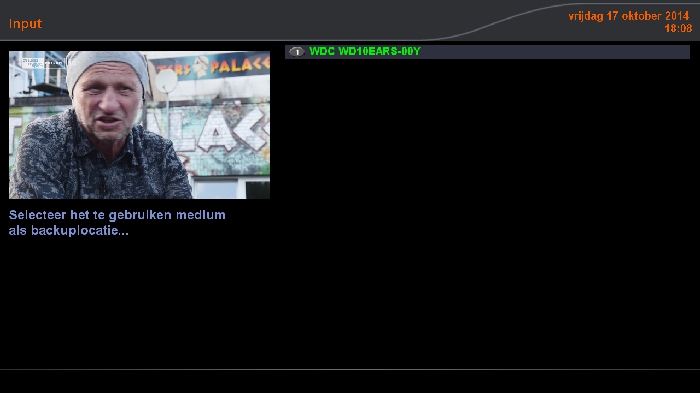

als alles nu dan goed is je schijfje ook terug defragmenteren,en dan terug een volledige backup maken
en vink alles aan!
of je kan de bestaande backup ook langs DCC verwijderen op de HD,is ook goed
als dat dan gelukt is dan maak je een nieuwe backup

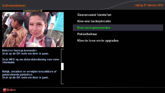

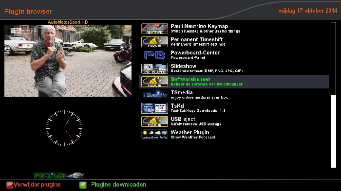

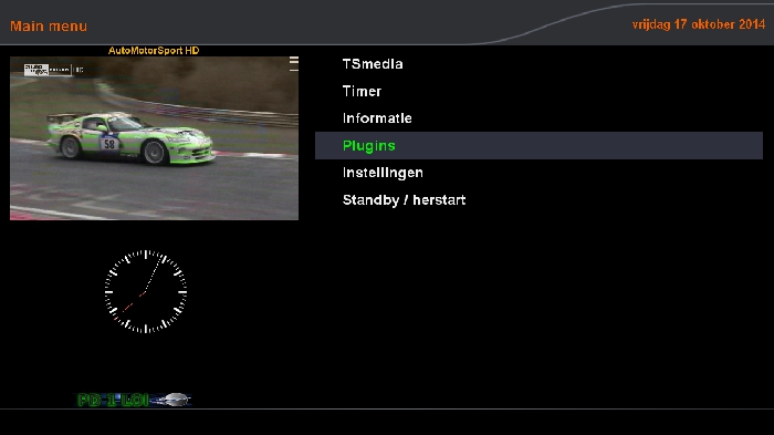

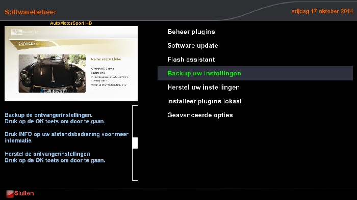

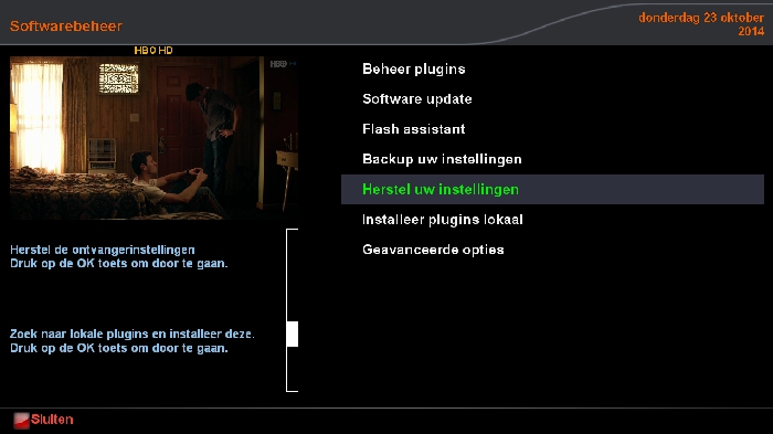

ga als volgt tewerk dit is met pli software!!!
druk op menu--> plugins--> ok--> druk dan rode toets--> wacht effe--> dan zie je settings staan klik daar op en dan ok,gaterug uit het menu,nu zou je zenderlijst eruit moeten zijn,doe ook effe een reboot om zeker te zijn.
nu maak je terug verbinding met je dreamboxedit 5.2.0.0 enz
en laad de zenders er terug in
veel sucses
