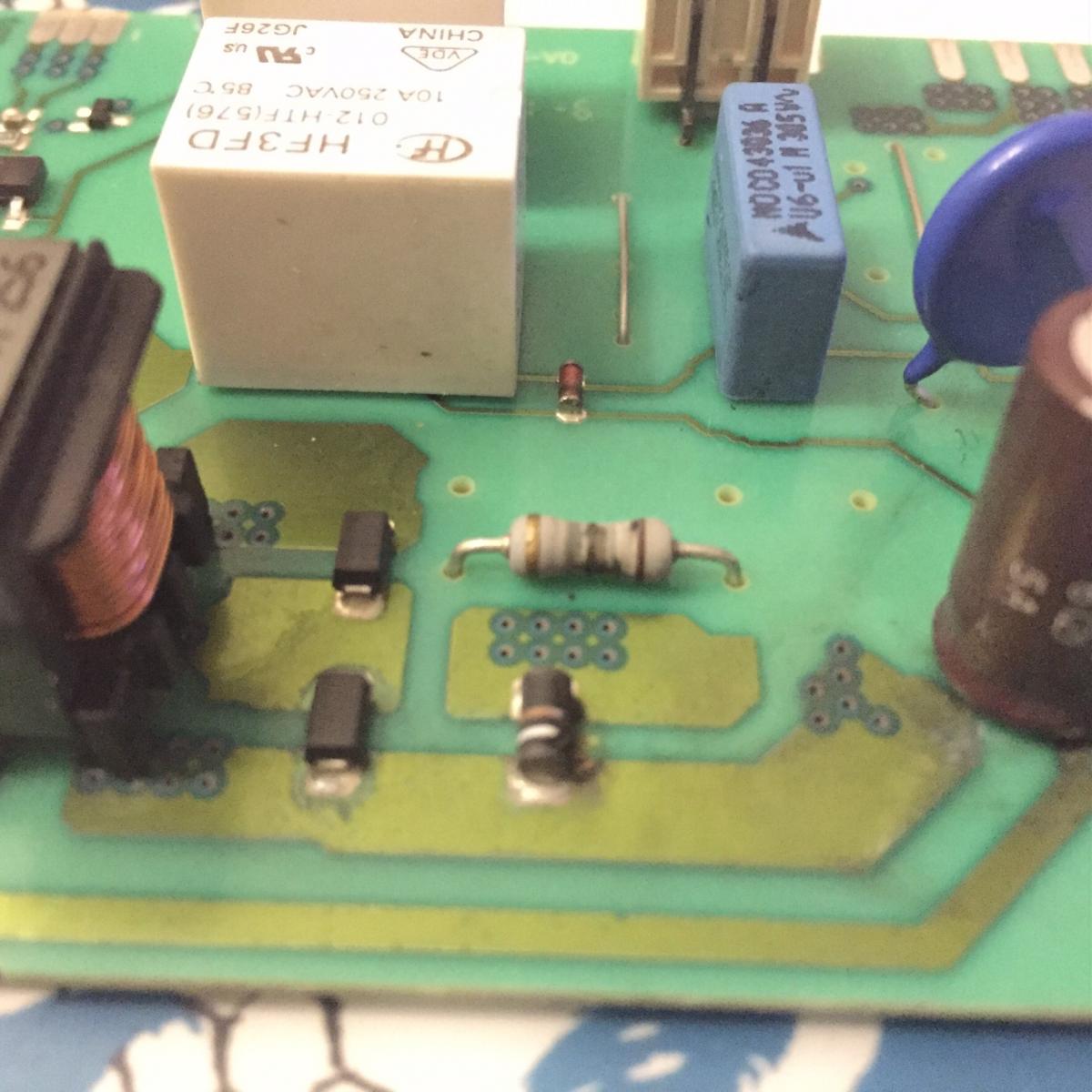

@iemand en @bellejt
Ik ga zeker jullie advies volgen. Maw eerst een hogere ohm weerstand solderen.
Overal zie ik wel eerder 220 ohm weerstanden te koop, ik ga ervan uit dat dit geen probleem is, want
ik heb ze reeds besteld.
Een diode is ook al beschadigd, dit gaat nu wat langer duren.

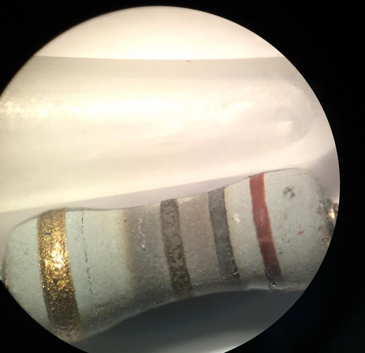

dag Badeyah
ik heb de bosch siemens universalanleitung geraadpleegd hiervoor
zeer interessant voor uw reparaties aan de bosch siemens vaatwasser (is wel in het duits met veel foto's en uitleg
de weerstand zou dus rood zwart bruin zijn en dus 200 ohm www.teamhack.de
ik kan ze u doorsturen , via persoonlijke mail
veel succes
Hereberie1234
Hartelijk dank alvast.
Ik was wat voorbarig.
Duits had ik altijd wel voldoende, maar technisch duits minder
Ik ga het met 1 ohm proberen, en zo te verhogen, indien nodig.
De vaatwasser staat 2/3 jaar buiten gebruik. Het tweede probleem van de vaatwasser was kortsluiting.
Misschien is er water op het moduul terecht gekomen. Alleen één contactpunt is wat gecorrodeerd.
Nu dat mijn andere vaatwasser reset problemen heeft, ga ik nu pas aan de slag met de Bosch vw.
Ik kan aan de slag, later zal ik eea hierover berichten.
Bedankt allen voor het meedenken.
Beste Steve,
Ik zal hem eruit halen, en proberen te meten. (alles is nieuw voor mij, leer ik ook wat)
Dan zal ik een weerstand zoeken met een dubbele waarde, en daarna hierover berichten.
De weerstand is idd stuk, op de tweede foto is het een beetje te zien. (horizontale scheur)
Bedankt voor de hulp.

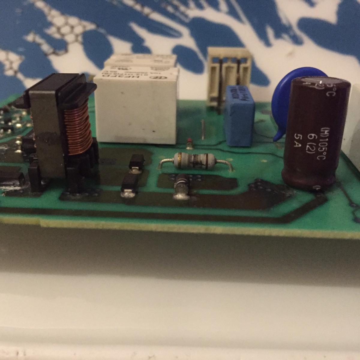

Mijn vaatwasser met moduul Siemens EPG55150 heeft een weerstand die ik wil vervangen.
Ik was uren(dagen) bezig met schoonmaken van de vaatwasser, voornamelijk waterreservoir/vlotter/pomp.
Doordat ik een beetje te vlot ben geweest met schoonmaken van de printplaat, kan ik niet meer
uitmaken wat voor een weerstand het is.
Misschien kunnen jullie mij helpen als leek om hierachter te komen, zodat ik het kan desolderen,
om uiteindelijk de juiste te plaatsen.
