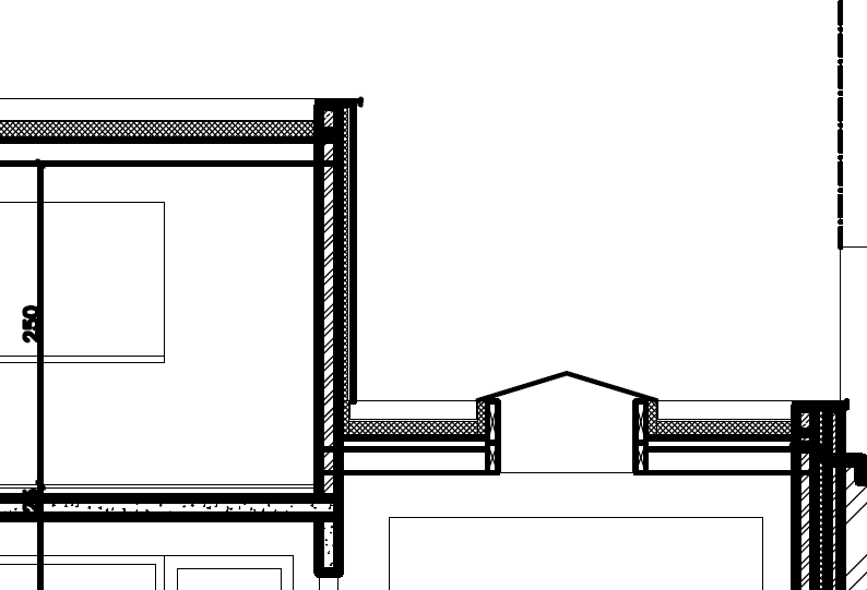

  7. Even aan het genieten van het mooie weer, vandaar de vertraging in de reactie.
    De mount komt over de dakrand; vandaar de plooi bovenin. Zie schema in bijlage. Het zal in elk geval al een verbetering zijn van de bestaande situatie. Nu hangt de Big Bisat gewoon tegen de RockPanel.
    Alles maar eens deftig opmeten en dan een alu bedrijf vinden die dergelijke constructie kan en wil maken + leveren...
    Een flespaal in beton zal het niet worden, Sprietje. Ik vrees dat de toepassing op verdiep niet zo wenselijk is.

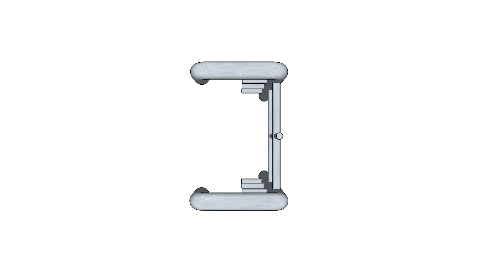

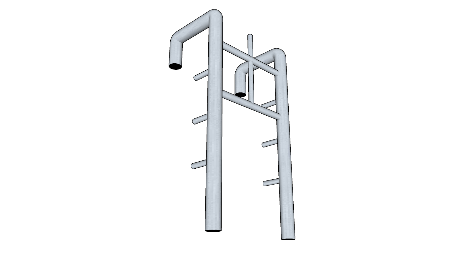

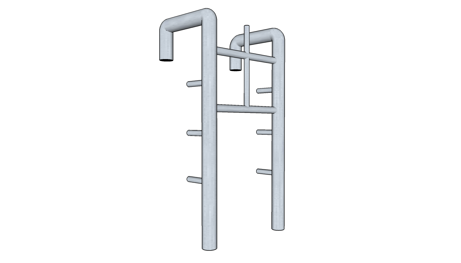

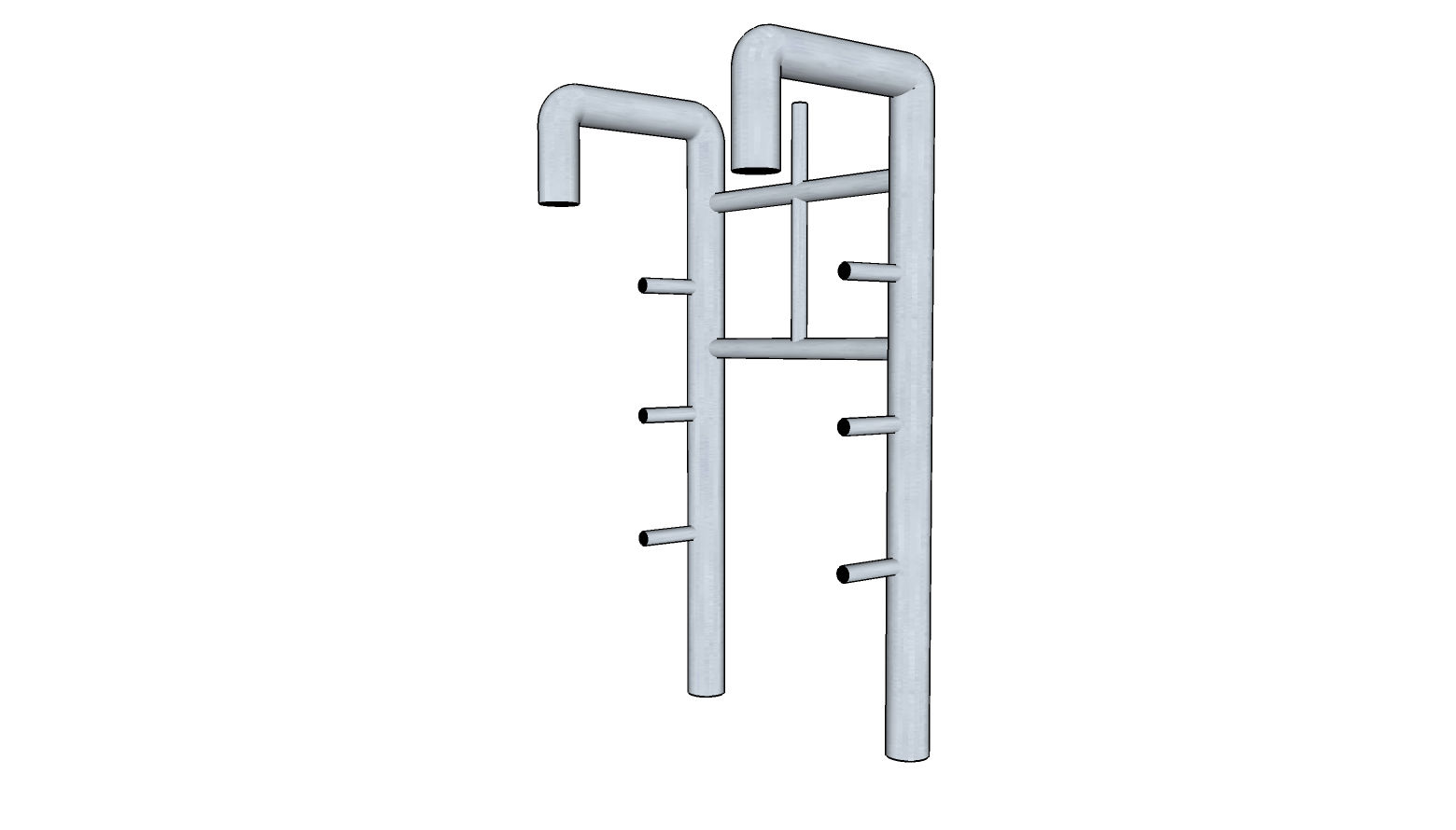

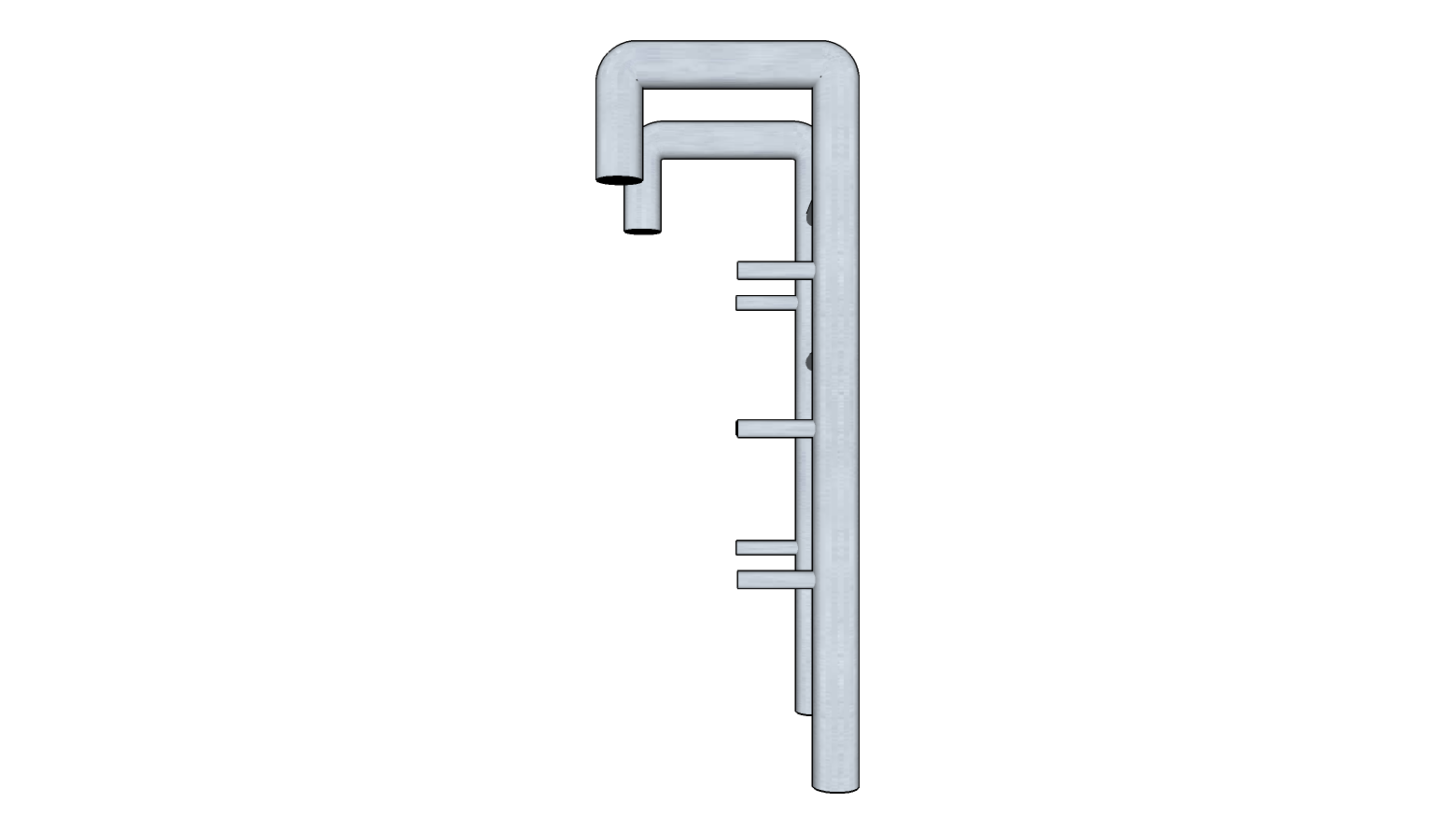

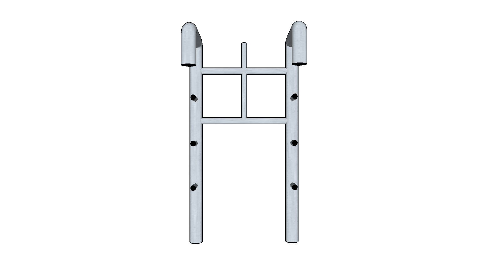

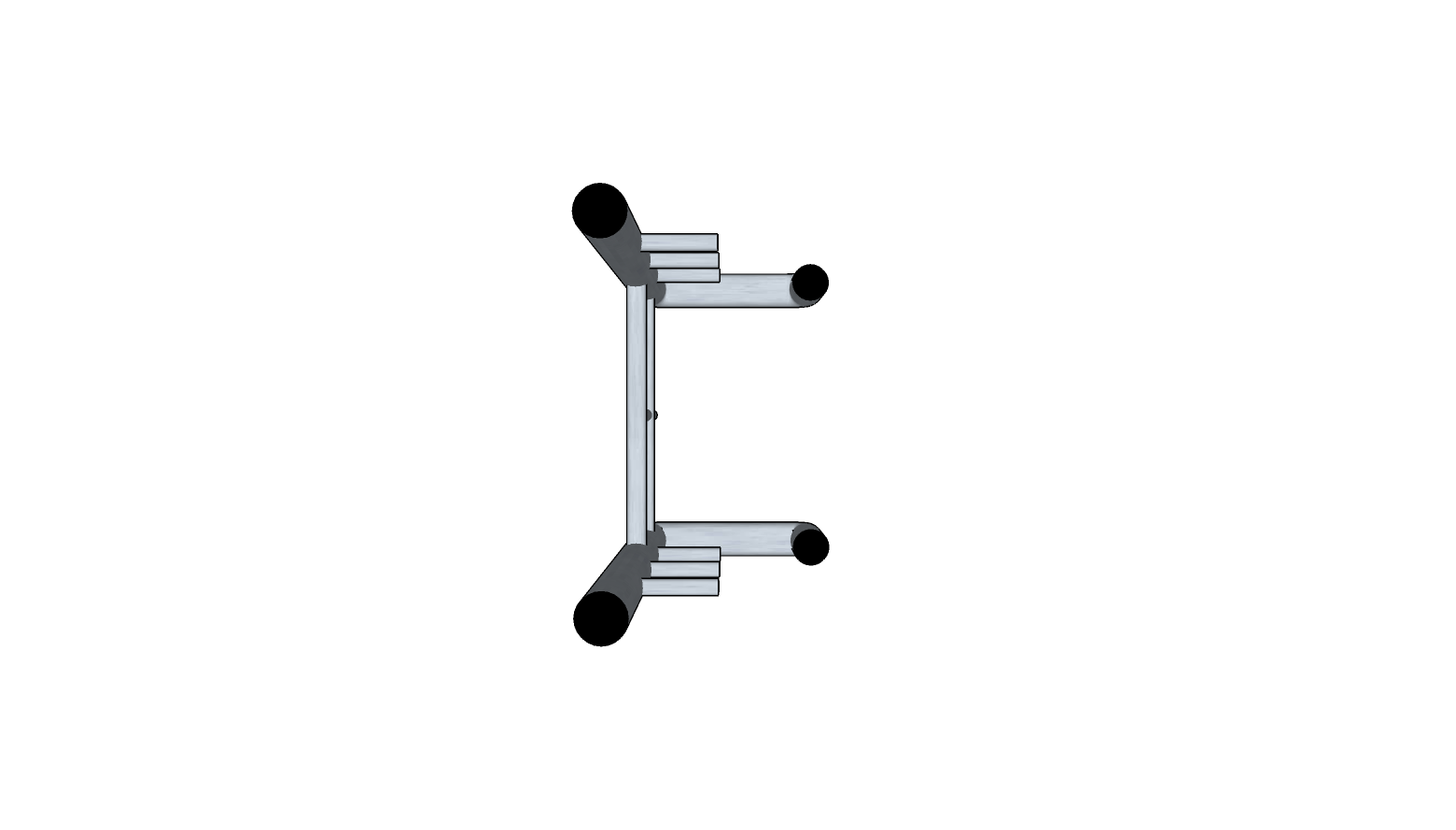

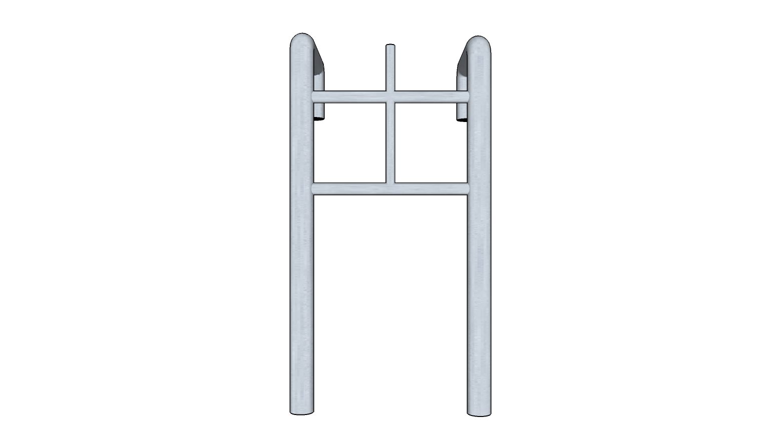

  8. Omdat de muur waarop mijn Big Bisat hangt, geen T90 kan dragen, ben ik aan het denken om een custom mount te laten maken.
    De muur is immers een enkele holle steen + isolatie + afwerking met RockPanel.
    Dus een beetje aan het klungelen geweest, en uiteindelijk toch een beetje kunnen realiseren wat ik voor ogen heb.
    Ik moet de boel nog opmeten zodat het overeenstemt met de realiteit; en nog even kijken of ik er bevestigingspunten voor een houten bord er in kan voorzien (om eventueel nog 8-1 switches te hangen; of mocht het er ooit van komen een GSO systeem te kunnen herbergen).
    Ik ben geen professioneel (CAD)tekenaar; heb ook geen idee of wat ik voor ogen heb werkbaar is.
    De pijp om de schotel aan te monteren heeft 6cm doormeter; de dwarse pijpen heb ik in 8 cm voorzien.
    De draagmasten hebben 16 cm diameter.
    De spacers zijn ook 6 cm en moeten er voor zorgen dat het geheel een beetje stabiel kan blijven staan ten opzicht van de RockPanel.
    Zou dit kunnen werken? Of zijn er tekenaars die me eventueel nog verdere feedback kunnen geven??
    Ik zou nog moeten kijken of ik in de voeten eventueel een draad kan laten trekken voor een afstelsysteem zodat die een beetje waterpas kan gezet worden. En met de voeten bedoel ik de 4 uiteindes van de 16cm buizen (om het maar ineens volledig te vermelden :) ).
    Misschien de spacers ook met een draad voorzien, zodat ook die wat bijgeregeld kunnen worden.
    Mocht de T90 nog niet lukken, dan heb ik toch alvast een mount die de Big Bisat kan opvangen.......
