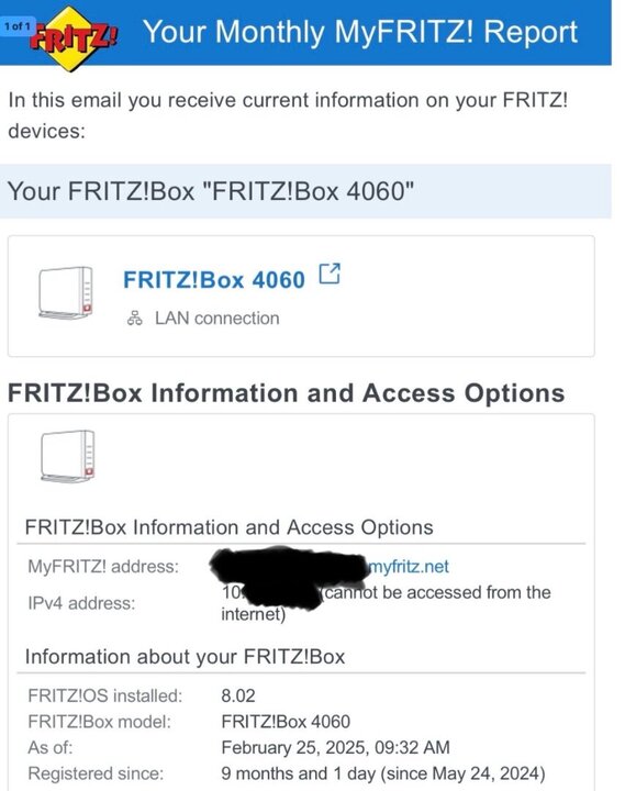

Denk het al te weten waarom vanaf Canaria het niet lukt om wireguard in beide Fritzen te zetten. Ik ga met VPN (IPSec) op mijn Laptop naar de Fritz in Praag en die blijft hangen op de “finish” na alle ingaven. Volgens mij dien ik in Praag te zijn om de ingaven te doen (en dus niet op afstand) en dan maakt de Fritz wel een bestandje aan voor de Fritz in Canaria. Volgens de howto wordt er wellicht ook om gevraagd om e.e.a. op de Fritz zelf te bevestigen met een random button. Dat kan dus niet want ik ben niet fysiek aanwezig. Voor de goede orde, mijn bedoeling is een VPN tunnel tussen de Fritz 4060 in Praag (hoofdkantoor) en de Fritz 5590 op Gran Canaria (filiaal) op te zetten. De Fritz 4060 hangt via de WAN poort aan internet en is niet via MyFRITZ! te benaderen vanaf internet maar heeft wel een vast internet IP-Adres (betaal ik €4 per maand voor). De Fritz 5590 zit wel rechtstreeks op de glasvezel van Movistar aangesloten en daar zit DynDNS in en is wel via MyFRITZ! over internet te bereiken. Lijkt er op dat ik moet wachten tot ik weer in Praag ben om verder te gaan hiermee en dan in oktober het af te maken op Canaria als ik daar weer ben voor de winter. Ben door de discussie hier weer wat wijzer geworden en hoop dat het dan lukt. Voor zover allemaal bedankt voor het meedenken.
Gaat toch niet zo makkelijk met WireGuard. Heb alles ingegeven bij de Fritz B (hoofdkantoor Praag) en zodra ik op finish druk duurt het even en dan krijg ik het ingegeven scherm terug. Dus er wordt blijkbaar geen file aangemaakt die ik voor Fritz A (filiaal Canaria) kan gebruiken. Kan dan ook het scherm niet uitkomen zonder de input te verliezen. Wellicht komt het door het feit dat de Fritz B (Fritz 4060 zonder modem) niet rechtstreeks aan het internet hangt. Heb echter wel een vast (betaald) internet IP adres gekregen. Zodoende kon ik wel een IPSec VPN tussen Fritz B en mijn iOS apparaten en mijn laptop opzetten. Dat werkt perfect. Misschien maar eens kijken of het opzetten van een DynDNS bij Fritz B de problemen oplost. Fritz B is niet via het MyFritz adres te bereiken, Fritz A wel en daar zit DynDNS in daar deze wel direct aan het internet hangt maar van tijd tot tijd een ander IP adres krijgt.

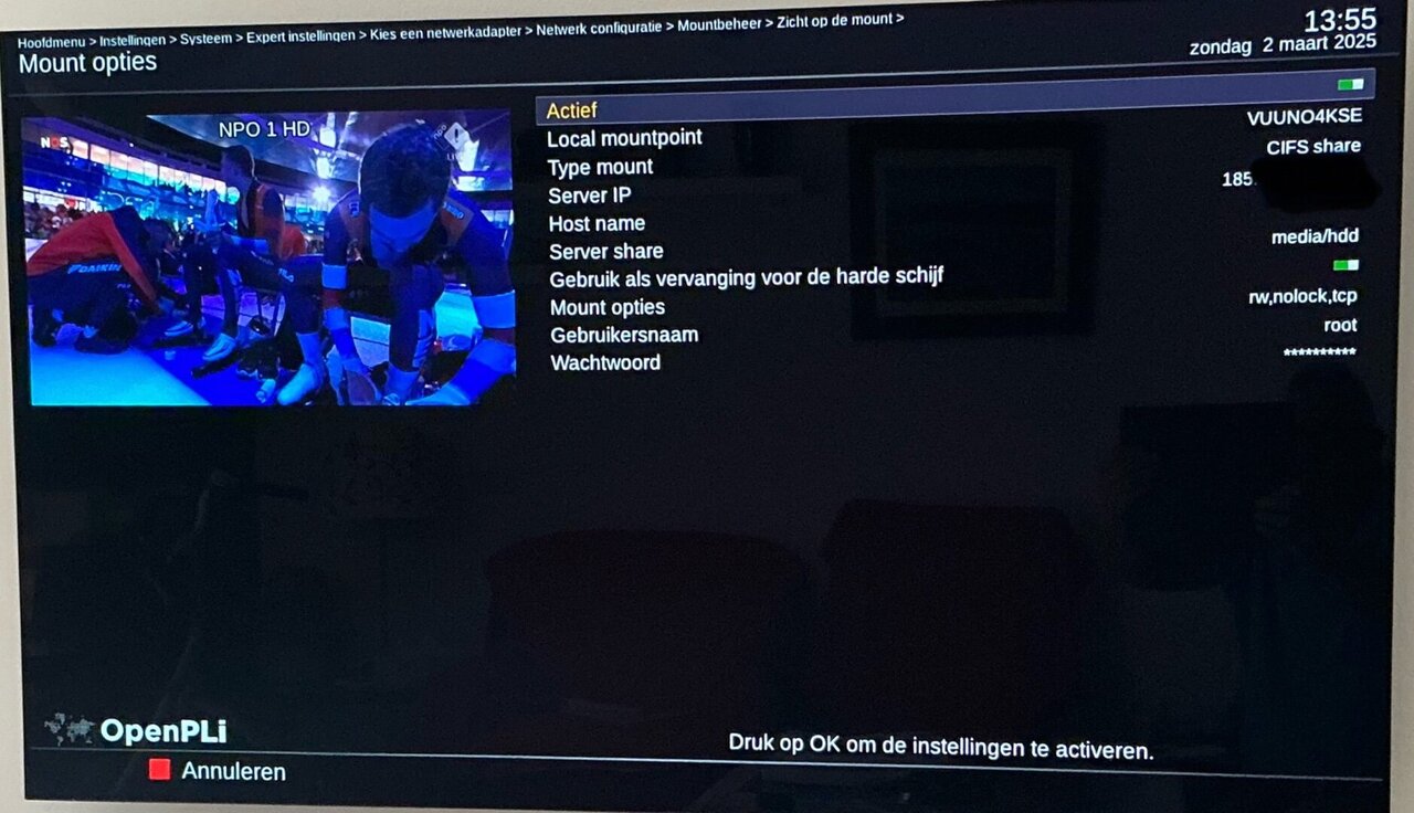

Poorten staan niet altijd open, alleen als ik wat nodig heb dan zet ik ze (op afstand met VPN) open en daarna weer dicht en dat is alleen voor de Vu+. Ben alleen maar benieuwd of het makkelijker kan. Is ook mogelijk (via VPN op iPad) om de files te downloaden, kost ca 1 minuut per GB. Wellicht is het niet zo makkelijk om de HD te benaderen via internet als ik gedacht had. Lokaal gaat prima via andere Vu+ maar het lukt me vooralsnog niet remote via internet. Samba zegt me niets. Om inderdaad het open zetten van poorten te vermijden zocht ik naar de mogelijkheid om een VPN tussen 2 Fritzen op te zetten. Ga binnenkort eens aan de slag met wireguard om te kijken of dat wel lukt. Een app op de IPad die kan streamen naar mijn AppleTV zou ook fijn zijn als die contact kan krijgen met de Vu+ HD extern. Probleem is daarbij dat ik dan de VPN op de iPad aan moet hebben en de apps die ik zo langzamerhand heb geprobeerd streamen dan niet meer naar de AppleTV, althans het streaming icoontje verschijnt dan niet.
De AppleTV kan er bij via de app Infuse. Daar kan ik het internet adres en ook de port ingeven. Gebruik daarbij een niet bestaand portnummer, bijv 17085 die bij de portforwarding doorgezet wordt naar poort 22. Heb geprobeerd een nieuwe portforwarding aan te maken en daarbij port direct 22 open te zetten (dus niet lopend via een “fake” port). Ook dat lukt niet. Neem aan dat je de HD in Praag dan moet zien onder “net”? Zie dat er ook nog voor VUplus port 21 en 23 is. volgens mij moet voor de HD port 22 gebruikt worden. Zie in de bijlage mijn ingave in mountbeheer. Links hiervan staat een zender die via remote fallback binnenkomt, dat werkt perfect. Daar kon ik wel internet adres aangeven met daarachter “:” en portnummer.
Zie de bijlage, dit is de Fritz in Praag. Wellicht is wireguard een oplossing, moet ik nog maar eens induiken. Probleem tot nu toe is dat ik niet naar de Fritz in Praag kan via MyFRITZ! zoals in de bijlage staat. Heb wel een fixed internet ip die dus werkt met een “normale” VPN want daar kan ik wel het fixed ip adres in kwijt.
Mijn fout, geen LAN maar WAN, ik heb een Fritz4060 in Praag die dus zonder modem is. Via WAN poort verbonden met internet. Echter ik heb een fixed internet adres waarvoor ik een paar euro per maand extra betaal. Daardoor heb ik met Praag een VPN verbinding die ik via IPad, IPhone en laptop prima kan benaderen. Dus geen probleem met opzetten van “normale” VPN. Echter ik zou graag een vaste VPN verbinding opzetten tussen de 2 Fritzen. Het zou mogelijk moeten zijn dat je zo 1 netwerk maakt. IP range van de Fritzen in Praag en Gran Canaria heb ik verschillend gemaakt. Zou dus mogelijk moeten zijn om een ip adres van Praag te benaderen vanuit Gran Canaria, waarbij de Fritz in Gran Canaria aan de benaderde ip kan zien dat hij via de VPN naar Praag moet aangrijpen.
Heb aan beide kant Fritzboxen. Heb een VPN naar Praag en dat werkt prima op PC, iPhone en iPad vanuit Gran Canaria of waar dan ook. Maar het lukt me niet om dat in de Fritzbox op Gran Canaria opgezet te krijgen. Zou fijn zijn, want AVM geeft aan dat je een VPN kunt opzetten tussen twee Fritzboxen en zodra je de ip reeks in Praag aangrijpt dan komt de VPN in. De Fritzen in Praag en Gran Canaria hebben een afwijkende (interne) ip reeks dus dat zit goed. In Praag hangt de Fritz niet direct aan internet maar via een LAN van het appartementgebouw. Heb wel een vast IP (betaal daarvoor €4 per maand), maar het lukt me niet met MyFRITZ! vanuit de Fritz op Gran Canaria de VPN op te zetten met dit vaste IP adres.

Zit op Gran Canaria. Heb fallback tuner hier werkend (via portforwarding in Praag), maar zou graag ook de HD van een vuplus in Praag op afstand benaderen. Heb in Praag ook een separate portforwarding voor de HD geactiveerd, dit werkt via de app Infuse remote op mijn AppleTV op Gran Canaria en zie dan de HD in Praag en kan deze afspelen. Via mountbeheer in vuplus zie ik geen mogelijkheid om IP tesamen met de portnummer op te geven. Is er een mogelijkheid om de HD remote op mijn vuplus hier te mounten? Gebruik openpli.
