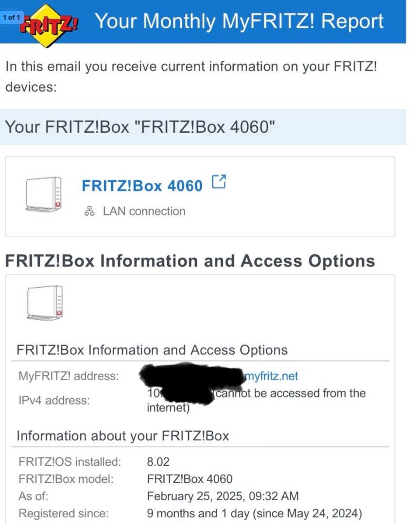

Zie de bijlage, dit is de Fritz in Praag. Wellicht is wireguard een oplossing, moet ik nog maar eens induiken. Probleem tot nu toe is dat ik niet naar de Fritz in Praag kan via MyFRITZ! zoals in de bijlage staat. Heb wel een fixed internet ip die dus werkt met een “normale” VPN want daar kan ik wel het fixed ip adres in kwijt.

Heb aan beide kant Fritzboxen. Heb een VPN naar Praag en dat werkt prima op PC, iPhone en iPad vanuit Gran Canaria of waar dan ook. Maar het lukt me niet om dat in de Fritzbox op Gran Canaria opgezet te krijgen. Zou fijn zijn, want AVM geeft aan dat je een VPN kunt opzetten tussen twee Fritzboxen en zodra je de ip reeks in Praag aangrijpt dan komt de VPN in. De Fritzen in Praag en Gran Canaria hebben een afwijkende (interne) ip reeks dus dat zit goed. In Praag hangt de Fritz niet direct aan internet maar via een LAN van het appartementgebouw. Heb wel een vast IP (betaal daarvoor €4 per maand), maar het lukt me niet met MyFRITZ! vanuit de Fritz op Gran Canaria de VPN op te zetten met dit vaste IP adres.
