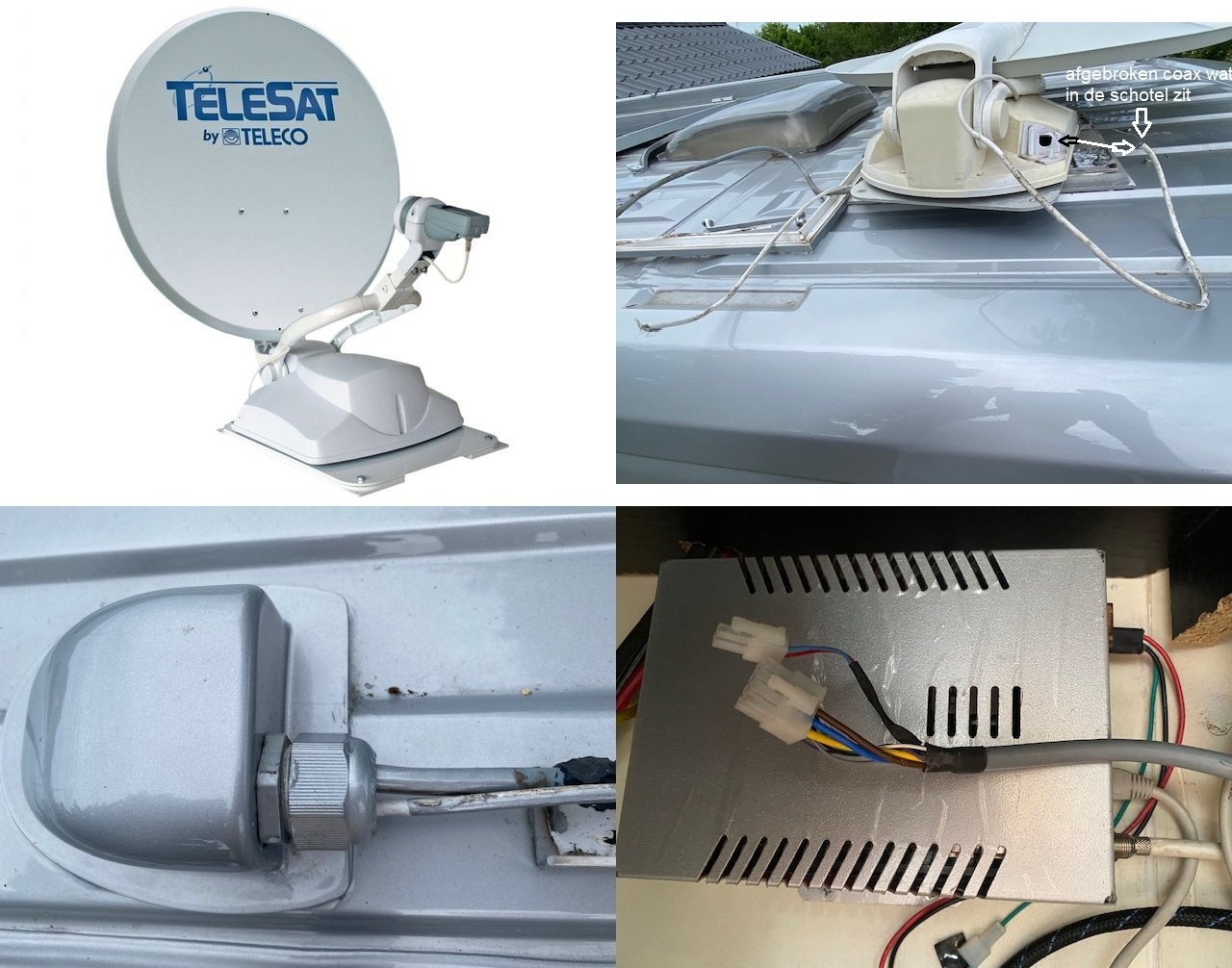

  5. Bedankt Sprietje maar je conclusie is niet juist. De schotel staat al 8 jaar op de camper en heeft de standaard dunne coax kabel met gevlochten kern, er is nooit iets aan veranderd. De kabel is IN de schotel gebroken dus heeft geen UV-licht gezien Verder loopt de coax vanuit de schotel door een koker en gaat via een dakdoorvoer naar binnen. Enige stukje wat UV-licht ziet is het stukje van ±3cm wat te zien is op de 3e foto tussen de dakdoorvoer en de koker waar nu de deksel vanaf is gehaald. Omdat ik nu de hele kabel van 3 meter moet vervangen ben ik op zoek naar dit type coax kabel of een vergelijkbare met gevlochten kern zoals op je foto is te zien, weet jij welk type dat is ?
  6. Op onze camper hebben we een Telesat 85cm automatische schotel staan waar de coax kabel in de schotel is gebroken. Kan iemand mij adviseren hoe ik een nieuwe coax kabel kan monteren ? Moet ik bv de schotel er af halen of kan dat met de schotel op het dak te laten ? De besturingskabel kan namelijk niet door de dakdoorvoer en dan moet ik of die er af zagen of de stekker van de besturingskabel los halen. Wie kan mij adviseren wat te doen ?
