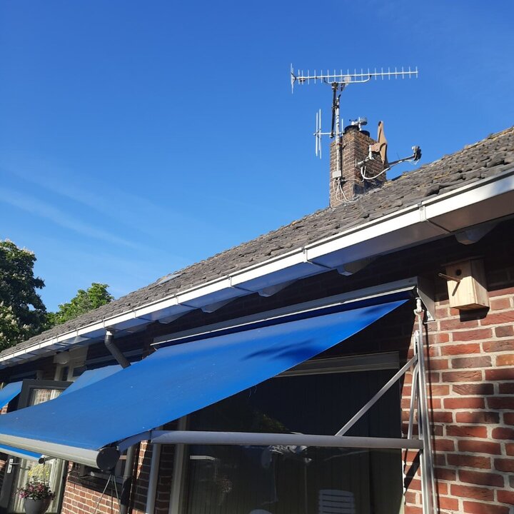

  1. Hier in Haamstede slechte ontvangst. op kanaal 21. Nu de Siemens kanaalgroepantenne 21/29 ( 23 el) met versterker 100% Signaal .

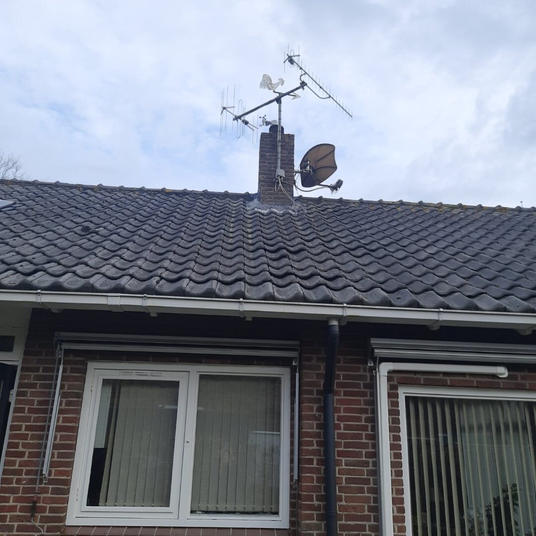

  5. In het analoge tijdperk koppelde ik UHF nooit met UHF . Gaf alleen maar ellende door oversturing door Goes. Ik koppelde UHF ( Tewea) met VHF ( Astro) en versterkte deze met 15 DB met een draaibare opstelling. Zo ontving ik Waver 8 en 10, Schoten 62, Egem 43 en 46 en bij condities Engeland. Goes ontving ik mrt een vaster breedband UHF antenne ( Triax) onversterkt 29/32/35/54. . analoogtv.pdf
  6. KPN digitenne. Je hebt eigenlijk alleen goede ontvangst met een versterkte./ richtantenne . De meegeleverde antenne voldoet meestal niet.
  7. In het analoge tijdperk. werkte ik niet met een koppelfilter . UHF koppeling gaf alleen maar narigheid. ( oversturing Goes) Een afzonderlijke breedbandantenne van TRIAX voor 29/32/35/54 onversterkt Goes . Een draaibare TEWEA superwing en versterkt. ( Schrader) . Zo kon ik Egem 43/46 ontvangen en ook bij condities de Engelse zenders. Dus met 2 kabels met versteken.

  9. reflector aangepast
  10. Reflectoor omgedraaid 🙂 in originele stand. .
  11. Ik heb de reflector omgedraaid omdat ik dit niet logisch vond. Ga dit aanpassen als ik weer het dak op ga. Steeds 100% signaal stabiel. Dat ws met het raster wel anders. Op kanaal 54 destijds altijd wel prima Vert6icaal.
  12. Ik heb de reflector omgedraaid omdat k dacht dat ie verkeerd om zat... Er is altijd 100% signaal zonder fluctuaties. Dat was vroeger met6 een raster wel anders.
