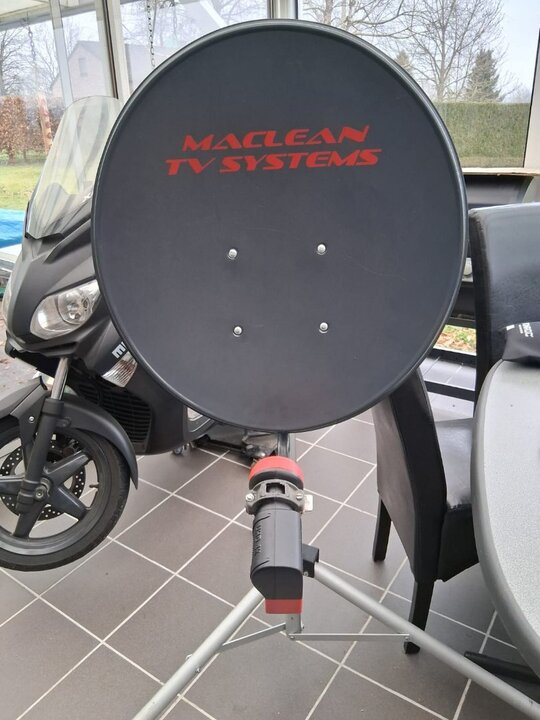

Goedemorgen , Ik heb hier niet meer gereageerd omdat ik simpelweg nog niets meer wist....... Inmiddels ben ik nog geen stap verder met de Maclean troep. Ik heb dus , zoals hierboven in het topic omschreven de stommiteit begaan om een Maclean schotel te kopen van 65 cm. Zoals gemeld in het topic is het plaatje met de punt niet aanwezig en is het zoeken om de elevatie te vinden. Nu heb ik vroeger in mijn eerste camper een schotel gehad die je van binnenuit met de hand moest bedienen en dat lukte prima. Voor alle duidelijkheid , de schotel waar het over gaat is een extra schotel die ik mee neem met de caravan om op te stellen wanneer de automatische schotel op het dak belemmerd word door bomen enz. Iemand merkte op dat het een schotel is met een lange arm en lastig om te monteren maar het gaat over een verblijf van telkens minstens een maand dus maakt dat niet veel uit. De schotel staat op een vrij stabiele driepoot waaronder ik verstelbare pootjes heb gemonteerd en bovenaan een waterpasje. Ik beschik over een satfinder . Ik kocht een Twin LNB van Maclean met de gedachte dat de LNB en de schotel op mekaar afgestemd zouden zijn...... Op het forum hier vroeg ik uiteindelijk of deze lnb eigenlijk wel geschikt was voor Astra 3 en dat bleek zo te zijn. Omdat we hier in de Ardennen wonen zit er bijna overal wel een boom of een heuvel in de weg en zeker voor de laagstaande schotel op de driepoot. Ik zocht , en vond dus een plek waar het terrein echt open was en ging daar testen. De automatische schotel was direct klaar met het vinden van de satelliet en dus heb ik de Maclean op de driepoot in dezelfde richting opgesteld en gezocht met de satfinder......... Noppes , geen beeld , de satfinder geeft wel signaal...!!! Dat signaal komt en gaat met het verdraaien van de schotel . Op de tv is geen signaal te zien in het menu. Enfin , ik heb de LNB van Maclean teruggestuurd , de schotel kan niet meer want ligt hier een jaar. Inmiddels een INVERTO IDLB-TWNL 40 gekocht en terug de opstelling gedaan met hetzelfde resultaat , niets dus. Zou het kunnen dat ik de screw (juiste woord ??) van de lnb moet aanpassen ? Heb dat met de handbediende schotel gehad indertijd maar dat was in Portugal...... Maar in België !!?? Dank bij voorbaat. Rik

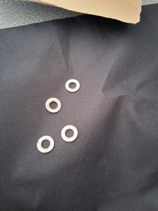

Hallo , Het bewuste plaatje waarvan sprake is hier onbestaand , het lijkt inderdaad op de foto te verschijnen maar ik heb daarstraks alles uit mekaar gedaan omdat iemand opperde dat de montage mogelijk ondersteboven gebeurt was. Er zitten 4 gewone ringen op. (zie foto ) En iemand kwam met de gegevens van de schotel aandragen maar dat klopt niet , het is een 65 cm schotel type MCTV-926 zoals ik schreef in mijn eerste post. Het ontbreken van het ringetje met de punt maakt niet veel uit , het blijft het middelpunt van de bout. Dank aan iedereen. Rik

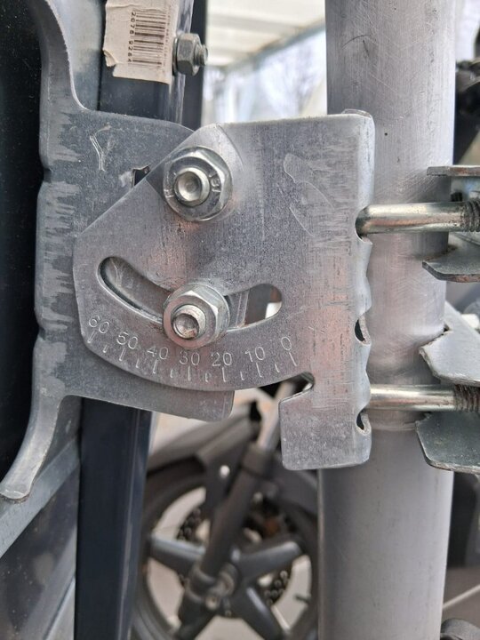

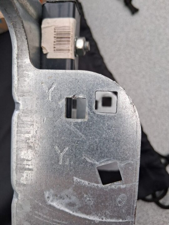

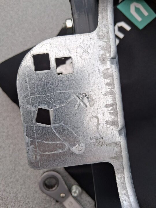

Ja CeesV dat was ook mijn eerste gedacht . Ik had oorspronkelijk deze afgestemd op het center van de bout maar omdat ik geen beeld kreeg heb ik deze een beetje verzet. En Frans B , ook bedankt voor uw hulp en ik dacht dat het een schot in de roos was en heb direct de boel omgedraaid . Wat bleek de "streep " is een Y die er tweemaal op staat en aan de andere kant staat tweemaal een X (zie foto's.) Ik dank jullie allen en leerde dat de LNB geschikt is voor Astra 3 , dat de afstelling van de graden van de elevatie gebeurd op het center van de bout en dat ik heel blij ben dat jullie mij verder hielpen. Morgen rijd ik met de caravan hier een paar straten verder naar een open plek en waarschijnlijk heb ik dan wel beeld op mijn tv. Groeten en bedankt. Rik
Bedankt allebei , De graden zijn mij bekend via desbetreffende app enz. Ik zie alleen niet op de schotel waar de 30 (is 29,...°) tegenover moet staan. Ik neem aan dat er dan ergens een streepje staat onder de graden. En Cees V wat bedoeld u met die ring , zie ik niet . Rik
Bedankt. Nog iemand idee voor de instelling elevatie ?

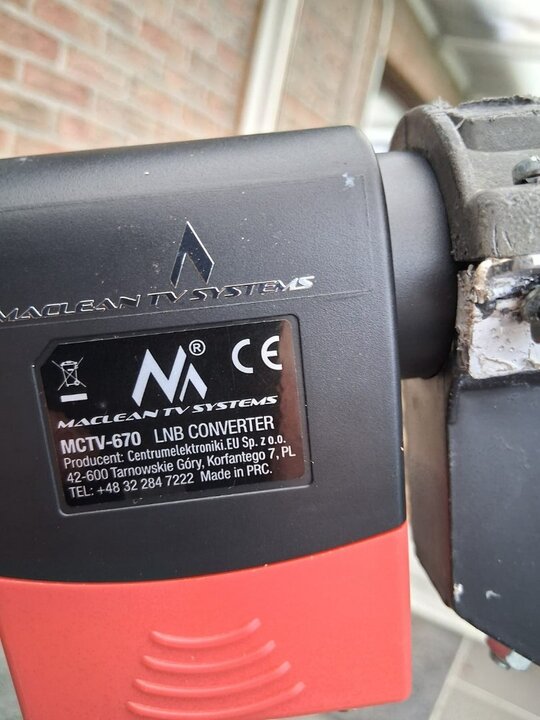

Goedemiddag allemaal , Voor mijn caravan heb ik een losse schotel en een driepikkel gekocht.(foto) Bleek uiteindelijk niet echt praktisch . Bijgevolg heb ik achteraf regelpootjes en een waterpas ingebouwd. Ik kan nu de poot mooi waterpas zetten. Maar de graden die aangebracht zijn op de Maclean schotel van 65 cm ( voor de elevatie ) zijn wel duidelijk maar nergens zie ik een markering die aangeeft waar je de instelling tegenover moet zetten. Ik gok op het midden van de bout (zie foto ) maar ben niet zeker. Ik weet bovendien ook niet of de geleverde lnb ( Maclean MCTV-670 ) geschikt is voor astra 3 en mijn schotel van 60 cm .(lnb foto ) Ik heb nu mijn caravan helemaal in de hoek van de tuin gezet omdat daar een opening is richting satelliet. De automatische schotel die ik op mijn caravan heb vind de satelliet en zorgt voor prima beeld. De verplaatsbare schotel op de driepoot doet het niet. Het zou kunnen dat het huis aan de overkant toch in de weg staat.... Immers , de schotel op de caravan staat hoger. Zou er iemand zo goed willen zijn om er zijn licht eens te laten overschijnen ? Dus , of de lnb geschikt is voor Astra 3 en de Macleanschotel . Mogelijk opheldering i.v.m. merkpunt elevatie ( ik weet het logischerwijze is dat een vraag voor de leverancier en die bevestigde mij alleszins dat de lnb geschikt is voor Astra 3 . Ik vrees echter dat het een Chinees is en heb mijn twijfels ) Mijn ontvanger is een Vu+ solo 2 Dank bij voorbaat. Rik

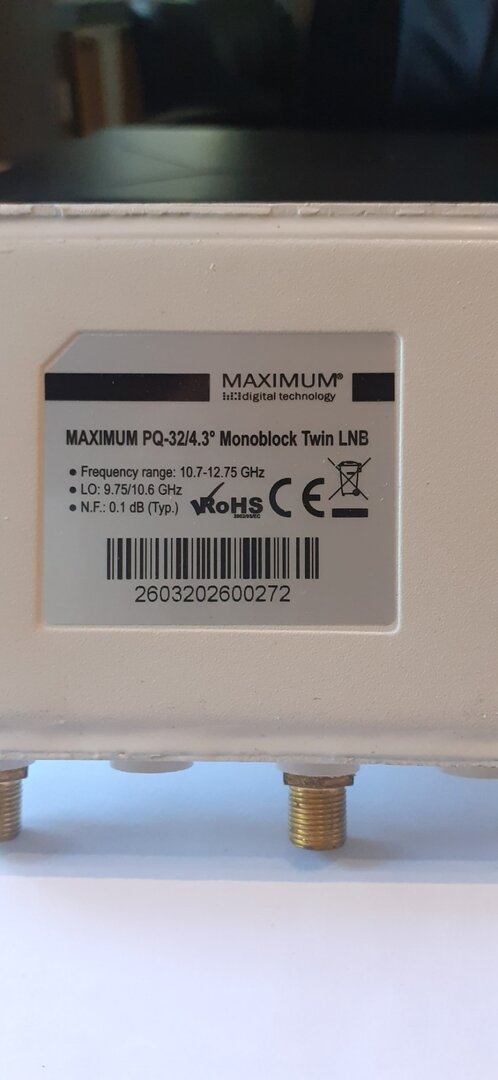

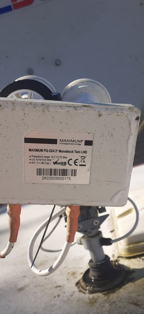

Schotel 65 cm en duo twin lnb PQ-32 (Triax 64 )
RikDC reageerde op RikDC's onderwerp in Satelliet-TV
Ik heb daarstraks ook een bedrijf gecontacteerd en die beweren dat het met geen enkele van mijn schotels zal werken. Eerst zei men dat het brandpunt niet goed zat maar ging men er van uit dat ik met de huidige lnb voor 23,... ontvangst zou moeten hebben. Daarna dacht men weer van niet. Enfin , ik zal morgen eens proberen of dat werkt en dan zien we verder. Ik zou dit normaal even snel kunnen checken maar ik moet de caravan verplaatsen vanwege bomen. Groeten en bedankt. Rik -
Sorry maar kan ik de door u voorgestelde lnb gebruiken voor beide schotels ? Ik koop wel 2 lnb 's aan hé. -
CeesV , dat lukt niet want moet met 2 aansluitingen zijn. Zal dan twin zijn denk ik of niet ? Ik zoek ook nog wel op het net. -
Hoi , ben nog eens op de ladder geklommen en de schotel op de caravan daar moet de btw nog bij 😀 , die is 57 cm en de losse effectief 65 cm. Dus , zonder de rand. -
Bedankt voor uw reactie , Sprietje liet ook al weten dat er iets niet klopte. Hebt u misschien een tip zodat ik weer niks verkeerd aankoop ? Ik heb het nog eens nagemeten en het zijn dus effectief schotels van 65 cm en iets meer dan 56 cm (denk dat het bij Alden 60 cm heet..) Ik zou graag 2 dezelfde gebruiken voor de beide schotels , tenminste als dat kan. Dank bij voorbaat. Rik -
Dus , ben ik in de zak gezet. Het is zelfs nog iets erger , ik ben eens op de ladder gekropen en de diameter is 56 cm. Ik heb echter nog een schotel die ik op een driepikkel kan zetten en die is 65 cm. En die spullen liggen hier al een jaar dus terugsturen gaat niet............. Kan u mij een tip geven voor de geschikte LNB voor beide schotels. Dank bij voorbaat. Rik -
Lijkt me wel . De factuur vermeld wel Triax 64 ........... -

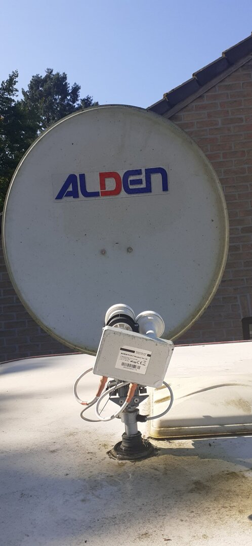

Goedemorgen , Allereerst mijn excuses omdat ik bij een vorige vraagstelling niet geantwoord heb op een vraag van een forumlid (Tonski Dutch ) , ik zag het nu net. Het ging over VU ontvanger maar dat probleem is van de baan , waarvoor dank. Het probleem dat zich toen stelde is de TV ontvangst in mijn caravan. Sinds begin juli zijn wij terug thuis en ben ik bezig met verschillende details die moeten aangepast worden na onze vorige en eerste reis. Zo ook de tv ontvangst. Tijdens die reis kon ik geen enkele keer tv kijken en bij thuiskomst bleek de vu ontvanger er uit te liggen. Dat is opgelost want we kijken thuis ook tv met deze ontvanger. Nu de installatie in de caravan. Op de caravan heb ik een handbediende schotelantenne gezet. D.w.z. een mast die je omhoog schuift en verdraait naar de juiste richting en onderaan deze mast een knop om de inclinatie van de schotel in te stellen. In zulke mast zit standaard één coax kabel maar ik heb er daar een tweede bij getrokken. De schotel is 65 cm en hiervoor kocht ik een LNB -CanalDigitaal Maximum Duo Twin LNB PQ-32 (Triax 64)- Ik heb het idee dat hier ergens iets fout zit. -Is deze LNB wel geschikt voor die (gewone) schotel van 65 cm ? (de verkoper beweerde op de site van wel , maar nu staat het er niet meer bij ). -hoe kan je bij die LNB zien welke kant voor Astra 23,... is en welke voor 19,... ? (staat er nergens op ) Ik heb dit via email gevraagd aan verkoper maar geen antwoord. Dank bij voorbaat voor de hulp en antwoord op , vooral , de 2 vragen. -Klopt de samenstelling van de installatie en waar zit de 23,... op de LNB Dank bij voorbaat. Rik
