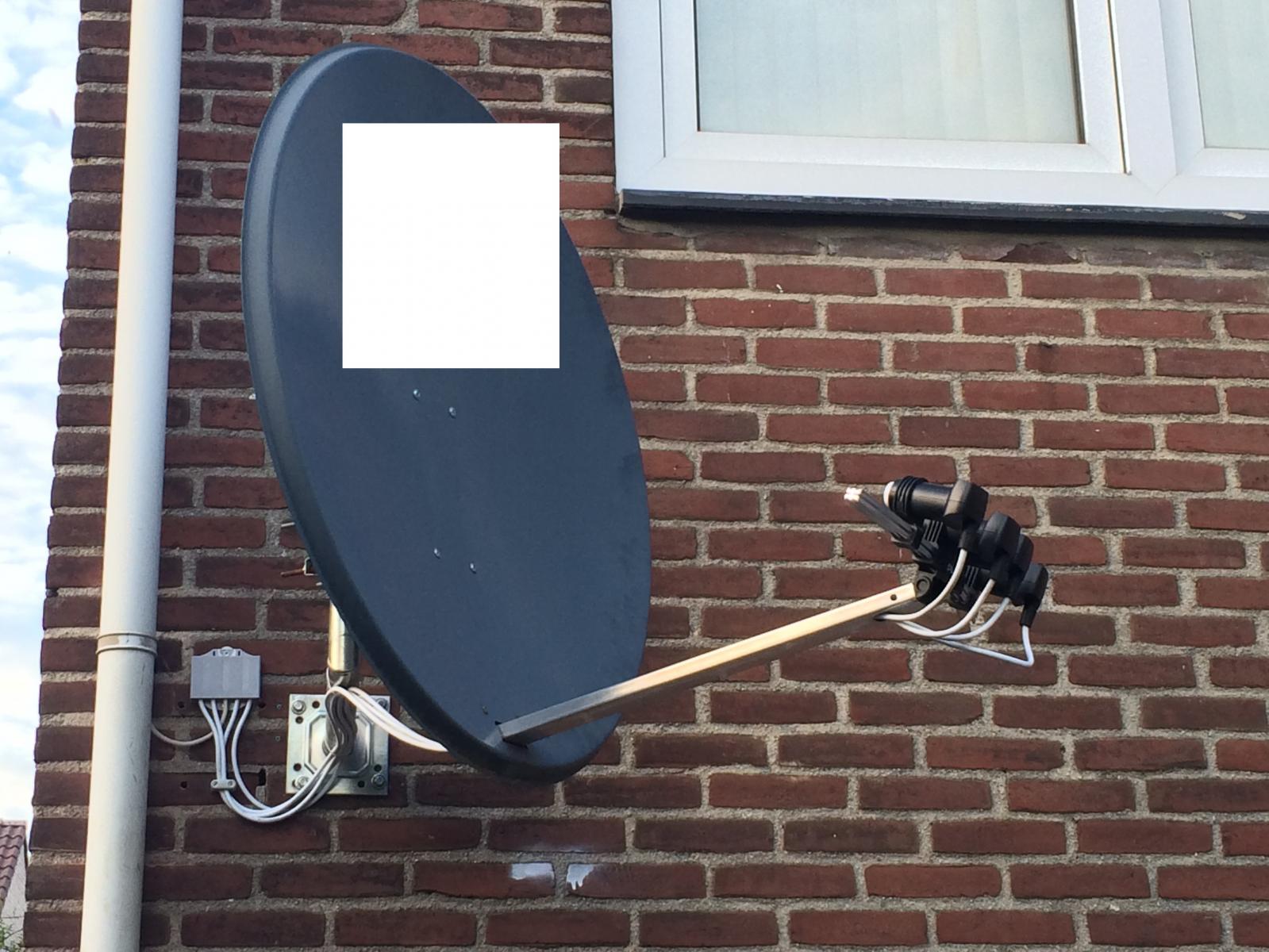

Ik heb wel een Triax multiblock met 4 x EVO single LNB. Welke schotel ik heb mag ik hier niet zeggen want dan maak ik reclame en dat mag weer niet.

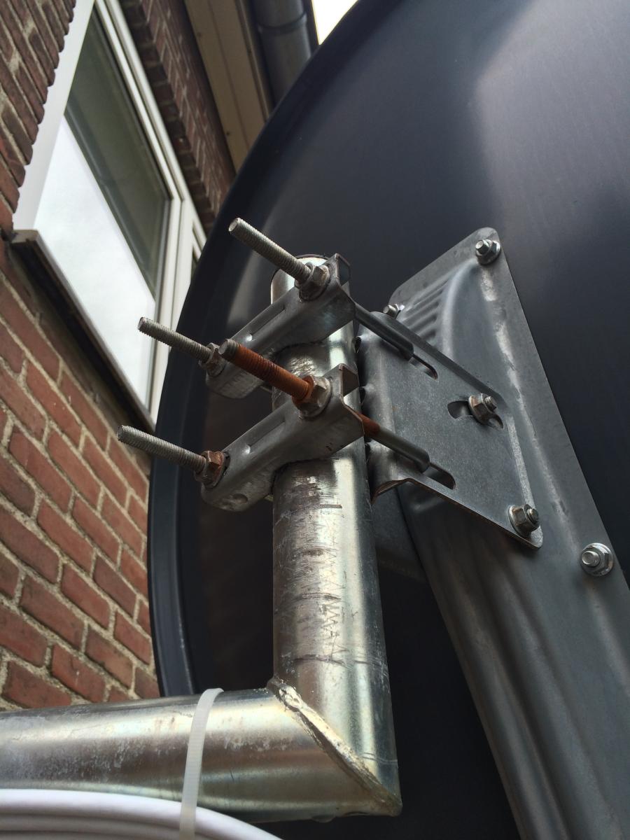

Skew kan ik niet instellen kan de schotel zelf niet kantelen, ik kan alleen links en rechts en omhoog of omlaag.

Schotel is 85 breed en 96 hoog merk naam is tevens naam van een winkel mag ik niet noemen.

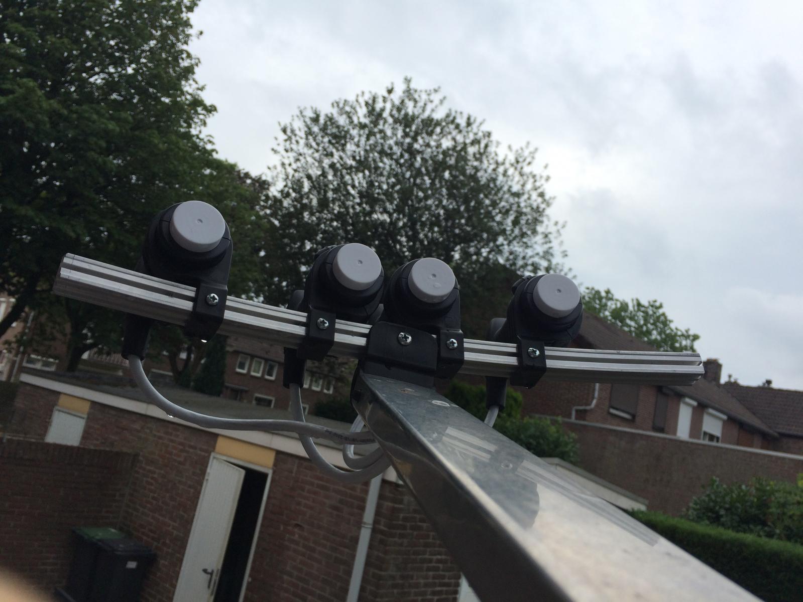

Rail is deze Multiblock Triax en 4x evo single lnb
Ik heb een stukje omhoog gezet zonder resultaat het is of 1 of 3.
Maten schotel zijn 85 breed en 96 hoog. merk schotel is van een winkel mag ik niet noemen.

Lnb beugel hangt naar rechts helemaal naar onder tot dat hij niet verder kan. Ik zie wel dat ik een iets andere rail heb die 3 gleuven als op de foto zitten bij aan de bovenkant kan namelijk niet anders. Uitrichten heb ik zowel op astra 1 als op astra 3 gedaan, heb ik astra 1 vind hij de 3 niet en anders om ook niet de rest pakt hij wel.

De rail is juist gemonteerd volgens de tekening en hij hangt als je voor de schotel staan rechts helt hij naar onder,

Afmeting 90 tot een 1 meter.

de afstand tussen astra 1 en astra bedrag zo 20 centimeter, maar als ik die koppen tegen elkaar aanzet ik pak een andere transporter heb ik wel signaal maar geen zenders.

Ik heb de schotel uitgericht op astra 1 19.2 in de handleiding staat dat ik de lnb voor de astra 3 aan de andere kant van de houder tegen de astra 1 lnb moet schuiven en verder niks, maar echter heb ik dan geen beeld op astra 3 de rest werkt wel hotbird en astra 2.
Hallo Allemaal,
Ik ben bezig op mijn schotel van een 1 meter een multiblok met 4 lnb's te plaatsen,
nu heb ik de lnb voor astra 3 uit gericht en daar ontvang ik ook astra 2 mee kan dit kloppen.
Kort gezegd 2 satellieten op 1 lnb.

Diameter schotel is: 1 meter.
