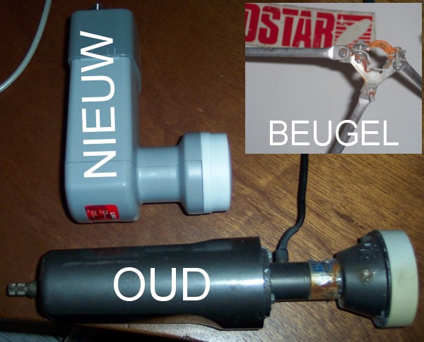

Zoals op het plaatje in de bijlage weergegeven wil ik het volgende doen;
De oude LNB uit de Echostar schotel wil ik vervangen door de nieuwe LNB op het plaatje. Echter deze flens is veel groter.
Is er iemand die hier ervaring mee heeft en mij de oplossing hiervoor kan geven.

Zoals Ome Gerdy me ooit adviseerde (wat overigens goed werkte)
Kijk wat er van toepassing is... .
Citaat:
Wanneer je spreekt over een schotel van 120x140 lijkt mij dat dus een offset-schotel te zijn. De LNB hangt dus wat onderaan de schotel in niet perfect in het midden... klopt dat?
Daar stop je gewoon een goede universele LNB op. De meeste hebben nu een waarde van 0.6 dB.
Je schrijft dat de LNB houder een smalle hals heeft....
Universele LNB's hebben een hals met een diameter van 42mm. Als jij spreekt van een "smalle" hals zou dan 24mm moeten zijn en dat is geen enkel probleem!
Je koopt gewoon een universele met dikke hals (type Alps, MTI,...) en je haalt er de ijzerzaag bij.
Je houdt de LNB stevig vast bij zijn "lichaam" en je zaagt de plastic bescherming rond de hals rondom door (tegen het lichaam). Niet te diep zagen natuurlijk dat je de eigenlijke LNB-hals, die er onder zit, niet beschadigd. Gewoon rondom de plastic doorzagen.
Daarna kun je deze bescherming (tussen het lichaam en de witte kap) gewoon wegnemen (is in 2 delen); pas daarbij gewoon op het wit plastic kapje van de LNB niet te beschadigen.
Onder de plastic bescherming zit immers de eigenlijk LNB in gegalvaniseerd (en dus roestvrij) metaal met een hals van 24mm die perfect in jouw houder zal passen. Maak je verder geen zorgen: de LNB is en blijft perfect waterdicht.
De LNB plaats je in de houder waarbij de hals in het midden van de houder wordt geplaatst. Geen millimeterwerk dus

Hoi testm@n,
Bedankt voor je antwoord.
Ik vind dit echter nog al een spannende oplossing voor mijn gloednieuwe quad LNB van een hoop centen.
Misschien dat iemand nog een andere optie heeft.

Het is niet dat ik het antwoord niet waardeer, maar is die ijzerzaag dan echt de enige oplossing ?
Groeten Sander

ik zou gewoon een feed kopen die heeft channel master wel
en natuurlijk een flens lnb

Waarom laat je niet ff uit nylon een adapter-stuk draaien.
Preciezer kan het niet! En gaat nooit meer stuk.
En hoeft niet veel te kosten. <img src="/ubbthreads/images/graemlins/biggthumpup.gif" alt="" />

De Echostar is trouwens niet eens een echte smalle hals maar een tussenmaat.
Uit het hoofd 27 of 28 mm.
Jouw oude feedhorn heeft volgens mij ook een magnetische polarizer aan boord, gebruik je die polarizer nog?
Zo niet dan zou je de polarizer misschien uit de foodhoorn kunnen persen en dan een flens LNB erachter plakken.
Anders de zaag zodat je een smalle hals LNB krijgt en dan pasring maken rondom de hals.
Als je handing bent gewoon een nieuwe klembeugel maken voor rond 40 mm zit toch met 3 boutjes vast.
Heb je 2 linker handen dan kun je voor de 2 boutje van de klembeugel langeren pakken en vastklemmen voor het beste resultaat schotel iets bijstellen.
DB 7000 met Moteck SG 2100 / gregorian schotel 90 cm draaibaar.
Hallo mensen,
Tof dat jullie met me mee proberen te denken.
Ik heb e.e.a. even opgemeten en de Echostar is 2,5 cm en mijn nieuwe LNB 4 cm.
Stel dat ik iemand kan vinden voor zo'n adapter, waar moet ik dan rekening mee houden ?
Voorzijde LNB oude situatie en daar de adapter op aanpassen, zodat de nieuwe op de zelfde afstand zit ? Of zijn er nog andere criteria ?

@Swartbroek,
Bij mijn vorige post had ik jouw berichtje nog niet gezien, maar ik denk dat ik dat eerst ga proberen.
Heb je nog tips over wat ik schreef ? Afstand of iets dergelijks.
In ieder geval allen bedankt voor de tips en mocht ik er niet uit gaan komen, dan horen jullie het vanzelf. <img src="/ubbthreads/images/graemlins/wink.gif" alt="" />

Volgens mij zit er een witte stip op de schotel daarop moet je de LNB richten.
Omdat het hart van de nieuwe LNB ongeveer 1 cm hoger komt te liggen zou je in de bevestiging van de onderste stang een sleufgat kunnen maken zodat de LNB weer 1 cm lager komt te zitten, gewoon uitproberen.

Bedankt voor de tips. Ik ga het op deze manier proberen voor elkaar te krijgen.

Ook ik gebruik zo'n oude Echostar (Channelmaster) schotel waarin een quattro lnb met magnetische polarizer heeft gezeten. Om niet te gaan hakken en breken heb ik gewoon een losse feedhorn gekocht zonder de magnetische polarizer. Hierop heb ik een lnb voor flensmontage geschroefd.
Dit is wel de dure oplossing. Wat je ook kan doen is met een boor of frees de magnetische polarizer verwijderen. Dit is echter wel een nauwkeurig klusje omdat de diameter van de golfpijp natuurlijk niet moet veranderen. Het kan echter wel, ik heb het zelf ook gedaan met mijn oude feedhorn.
De betere satvakhandelaar heeft gegarandeerd wel zo'n losse feedhorn met bijbehorende lnb voor flensmontage liggen.
succes,
Peter.
Niet gehinderd door enige vorm van technische kennis zet ik onbevangen overal mijn schroevendraaier en soldeerbout in.
Bij jouw oude LNB komt een kabeltje naar buiten. Deze is van de magnetische polarizer.
Met deze polarizer kun je het signaal wat binnenkomt verdraaien, wanneer jouw ontvanger dit ondersteund en je de boel hebt aangesloten.
De LNB pakt standaard alleen horizontale of vertikale signalen.(Er mogen wel afwijkingen inzitten maar het gaat tenkostte van de kwaliteit, denk aan kruispolarisatie) Vaak komt het signaal niet echt horizontaal of vertikaal binnen, dit is afhankelijk van jouw positie ten opzichte van de satelliet en in de footprint van de satelliet.
De polarizer werd/wordt voornamelijk alleen gebruikt in draaibare opstellingen.

Waar ik uiteindelijk naar toe wil is het volgende;
Een draaibare opstelling (Echostar schotel met actuator)met een quad LNB gestuurd door mijn Strong 4375 (woonkamer). Verder wil ik mijn 2 pioneers (1x woonkamer en 1x slaapkamer) en mijn nokia (hobbykamer - voor de feeds) erop aansluiten.
Het zal wel even stoeien worden met die LNB, maar ik hoop dat het uiteindelijk zal gaan werken.
Ik heb nog wel een losse quad LNB voor flensmontage gevonden op het internet, maar die zijn financieel nogal aan de maat. (eerst zo maar eens proberen)
