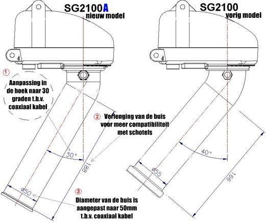

klopt helemaal , als je de de ruimte hebt kan je het beste zonder haakse connectoren werken want
deze geven idd een groot verlies omdat deze op de een of andere manier te kort zijn !!
daarom is er nu de MOTEC SG 2100 A met de F connectoren op het achterdeel van de motor...probleem opgelost <img src="/ubbthreads/images/graemlins/xyxthumbs.gif" alt="" />

Ruil de Moteck maar in voor een Stab of een SG2100A want bij de Visiosat kan je niet zonder haakse f-connectoren en goede haakse f-connectoren bestaan blijkbaar niet.
Voor iedereen als bijlage een plaatje met de verschillen tussen de SG2100 en de SG2100A.
