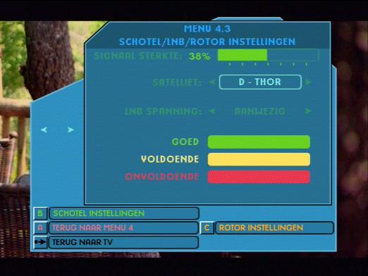

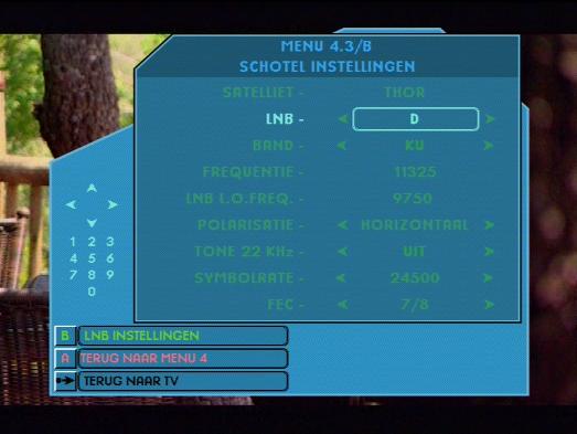

Op bijlage kun je zien welke instellingen ik hier heb gebruikt.
Werkt prima op thor

Wat voor firm heb je daar draaien, want dat instelmenu ziet er strak uit...
Heb het net geprobeerd, maar helaas. Ray zal wel gelijk hebben en moeten we maar geduld doen.
Wat ik niet snap is dat er geen meer mensen zijn die hier problemen mee hebben, want het satje zoeken met een diseqc wordt wel omslachtiger zo.
Saku
Ik werk met de LK_jay_6072OF_NLD_BR4_revM1_patch2 firmware En sinds 2 dagen met Moteck sg2100. <img src="/ubbthreads/images/graemlins/xyxthumbs.gif" alt="" />
