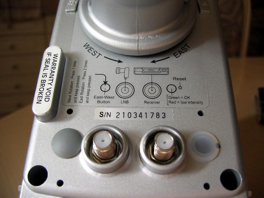

Van de week liet de Moteck mij in de steek en wilde niet meer draaien.
Alleen maar klikken was al het leven wat er nog in zat.
Ook niet rechtstreeks met het knopje.
Bonnetje zoeken en .. mmm 1,5 jaar geleden gekocht dus garantie verlopen denk ik.
Dan maar open gooien dat geval, erg veel kan er niet inzitten ;-)
(zie open.jpg)
Baajtheweej, garantie stikker kan je laten zitten. Deze schroeven hoef je niet los te draaien om hem open te maken.
Na wat onderzoek blijkt:
(Sold.jpg)
De soldering van de connectoren zitten los, vandaar dat ik af en toe minder ontvangst had.
Die zit alleen maar op de printplaat vast! Niet te geloven.
Slecht ontwerp want die zouden eigenlijk gemonteerd moeten worden op de behuizing, volgens mij kan dat simpel dmv een moer die van buitenaf op de contra f-connector gedraaid kan worden en binnen het gat van de behuizing valt.
Wel een moer met twee gaatjes erin zodat je hem kan aandraaien met eeen gepast sleuteltje.
Oplossing: solderen
Daarna werkte hij nog niet. Nog steeds alleen maar klikken.
(Comp.jpg)
Beetje rammelen en tikken tegen de twee relais (twee zwarte blokjes achter elkaar, 946H-1C-12D) en .... hij doet het weer <img src="/ubbthreads/images/graemlins/loldev.gif" alt="" />.
Tikken deed ik met mijn vingers zoals je een propje weg schiet met je vingers.
Of neem de achterkant van een schroevendraaier en tik tegen de relais aan.
Misschien heb je er wat aan als je motor het niet meer doet.
Ik denk ook als het tikken niet werkt je de twee relais vervangt er een hoop sg-tje weer draaien. <img src="/ubbthreads/images/graemlins/smirk.gif" alt="" />

Eens in de zoveel tijd stopt m'n diseqc motor en moet ik de kabeltjes even opnieuw aandraaien, vooral als ik veel van hotbird naar hispasat ga <img src="/ubbthreads/images/graemlins/grin.gif" alt="" />
Wel tof dat je het zelf op hebt kunnen lossen dus!
grtz
Als ik de solderingen zo zie verbaast het me dat je uberhaupt nog enige ontvangst had !
Het is natuurlijk wel alle waar naar zijn geld. Een low-cost motortje is het en blijft het al neem ik aan dat je ontvangst ineens "spontaan" met sprongen vooruit is gegaan.
Als de relais blijven "plakken" is dat trouwens wel een teken dat de contacten zijn ingebrand. Een duidelijk teken dat ze aan het eind van hun leven zijn. Ik denk dat je er verstandig aan had gedaan deze te vervangen. Met het tikken op de relais is er waarschijnlijk net genoeg vuiligheid van de contactjes afgegaan om net weer contact te maken maar het probleem zal waarschijnlijk snel weer optreden. Als de contacten eenmaal zijn ingebrand blijf je vooral bij uitschakelen van de relais vonken trekken waardoor het contactopeervlek weer snel zal vervuilen en het contact dus snel weer slecht is. Als ik zo kijk zijn het echter standaard 12 volt spoelspanning relais die je bij de betere electronica hobby winkel zonder problemen kan kopen.

Ik heb de rotor een paar dagen geleden ook eens open gedraaid.
Bij mij zaten de coaxpluggen vastgedraaid met moertjes en aan de binnen kant zitten opvul ringentjes (zie foto van een rotor, nog bedankt voor de foto,s)
