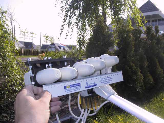

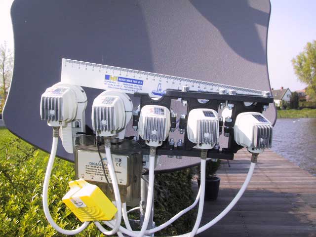

Gast Geplaatst: 29 mei 2004 Delen Geplaatst: 29 mei 2004 Ik heb ook een visio bisat met sirius en thor. De Thor lnb zit bij mij bijna tegen de sirius aan geplakt. Veel dichter bijelkaar dan Astra en hotbird (ook 6 graden) En thor lnb staat ietsjes lager dan sirius. Kan morgen eventueel ff fototje schieten. Gr, SlingShot Link naar reactie Delen op andere sites Meer opties om te delen...
velsatis Geplaatst: 29 mei 2004 Auteur Delen Geplaatst: 29 mei 2004 ja een foto zou prettig zijn, gebruik je wel de originele bisat beugel? alvast bedankt!!!. Link naar reactie Delen op andere sites Meer opties om te delen...

Gast Geplaatst: 30 mei 2004 Delen Geplaatst: 30 mei 2004 Ik gebruik de standaard 3 lnb houder. Op de buitenste LNB heb ik wederom een 3 lnb universele houder gemonteerd. Zie foto <img src="/ubbthreads/images/graemlins/xyxthumbs.gif" alt="" /> Link naar reactie Delen op andere sites Meer opties om te delen...
Gast Geplaatst: 30 mei 2004 Delen Geplaatst: 30 mei 2004 sorry, de foto was helaas niet meegezonden Link naar reactie Delen op andere sites Meer opties om te delen...
velsatis Geplaatst: 30 mei 2004 Auteur Delen Geplaatst: 30 mei 2004 hoi, ik heb dus een originele visiosat steun voor 2 lnb's (6 graden). en daarmee wil ik eigenlijk alleen de siruis en de thor ontvangen ( thor blijft spoorloos) terwijl sirius perfect binnen komt. voor astra 1,2 en hotbird gebruik ik een 2e visiosat met 3 lnb houder. heeft iemand een idee waarom de thor spoorloos blijft??. ook een satfinder geeft geen thuis. alvast bedankt!!. Link naar reactie Delen op andere sites Meer opties om te delen...
velsatis Geplaatst: 31 mei 2004 Auteur Delen Geplaatst: 31 mei 2004 probleem opgelost!!. de originele 6 graden beugel van visiosat werkt niet voor de sirius/thor. ik heb het opgelost met een universele steun. thor en sirius komen nu goed binnen. de thor lnb zit inderdaad tegen de sirius lnb aangeplakt,en kijkt een beetje naar linksboven (als je voor de schotel staat). de tuner op een fta kanaal zetten dan komt het goed. bedankt voor het meedenken!!! <img src="/ubbthreads/images/graemlins/xyxthumbs.gif" alt="" />. Link naar reactie Delen op andere sites Meer opties om te delen...
