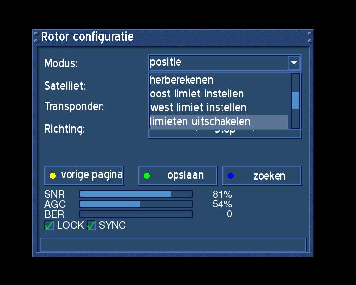

swartbroek Geplaatst: 31 mei 2004 Delen Geplaatst: 31 mei 2004 Citaat: Heb m'n motor eens goed bekeken maar ik vindt deze schroefjes niet, moet je daarvoor de motor openvijzen? Wie heeft er meer ervaring met die schroefjes? De tekening in de bijlage is niet van de Stab maar van de Moteck SG 2100 en anderen. De Stab heeft waarschijnelijk vaste hardware limits helemaal op het einde weet het niet zeker want ik heb een Moteck SG 2100. Je kunt in het rotor menu de softwarelimits uitschakelen (zie bijlage) <img src="/ubbthreads/images/graemlins/biggthumpup.gif" alt="" /> DB 7000 met Moteck SG 2100 / gregorian schotel 90 cm draaibaar. Link naar reactie Delen op andere sites Meer opties om te delen...

masterw Geplaatst: 31 mei 2004 Auteur Delen Geplaatst: 31 mei 2004 Citaat: Je kunt in het rotor menu de softwarelimits uitschakelen (zie bijlage) <img src="/ubbthreads/images/graemlins/biggthumpup.gif" alt="" /> @swartbroek bedankt voor de tip, wist niet goed waar deze optie stond in de dreambox. Heb de limieten uitgeschakeld maar dit helpt niet. Ik vermoed dat de stab HH100 gewoon niet verder kan dan 62 oost vanuit mijn locatie (4,30 oost - 50,83 noord). Zijn er trouwens mensen op het board die met hun stab motor wel tot 64 oost kunnen? uiteraard wel vanuit breedtegraad tussen 3 en 6 graden oost Link naar reactie Delen op andere sites Meer opties om te delen...
