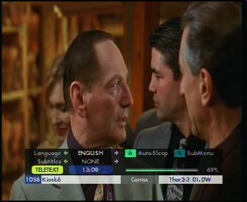

Smurf Geplaatst: 30 mei 2004 Geplaatst: 30 mei 2004 niet gedacht maar met heel veel proberen ontdekt dat de conax emulator het ook doet (met de patch dan) was een beetje vogelen en niet 100% stabiel maar werkt wel Bolt HD, strong srt8000 sattracker 4, srt4125 concord 1.05, hotbird, astra 1,2,3
Gast Geplaatst: 31 mei 2004 Geplaatst: 31 mei 2004 En, Kiosk open ? Smurf, kan je een kleine beknopte uitleg geven wat je gedaan hebt, (of weet je door het vele vogelen niet meer, heb ik ook wel eens). Maar mooi dat het je gelukt is, <img src="/ubbthreads/images/graemlins/xyxthumbs.gif" alt="" /> PS, Ik vind eigenlijk dat je genomineerd mag worden voor Sat4allfan
Gast Geplaatst: 31 mei 2004 Geplaatst: 31 mei 2004 Hee!! Das goed nieuws! <img src="/ubbthreads/images/graemlins/xyxthumbs.gif" alt="" /> Hoe heb je dat toch voor elkaar gekregen, en wat is er allemaal te zien is nu de vraag van ons allemaal die conax niet open krijgen..... Anders pm aub <img src="/ubbthreads/images/graemlins/laugh.gif" alt="" />
Smurf Geplaatst: 31 mei 2004 Auteur Geplaatst: 31 mei 2004 uhm.. wat is er te zien.... alles? heb aan de vreeswijk alle kanalen van thor toegevoegd en zo te zien doen ze het allemaal. - emu firmware laden - kanalenlijst laden - thor kanalen inscannen - kanalen lijst met ED8000 5.5F inlezen vanuit ontvanger en opslaan. - emu.bin (mini bin) met "emu in" optie erbij zetten - complete kanalen lijst weer opslaan dan heb ik gedaan - kanalen lijst laden met de loader - conax patch laden met de loader toen bleek mijn kanalen lijst niet te werken dus nog een keer in mijn opgeslagen lijst de emu gezet en weer er in gezet dus ik denk dat je kanalen lijst met emu als laatste moet doen. ik denk dat als je de emu zonder conax key in je ontvanger zet deze niet werkt ook niet na intikken. heeft iemand een lijstje met zaken waar sattracker niet tegen kan met betrekking tot de kanalen lijst? - ik had de nl kanalen op irdet* gezet maar dan doet ie 't dus niet behalve op bvn? of was dat toeval? - iemand uitsluitsel over de SR's ? zijn ze behalve max en min ook beperkt in aantal? heb het idee dat als ik een symbolrate toevoeg dat het goed gaat maar als ik dan de ontvanger uit en weer aanzet flipt ie? 2 niet zo spannende SR's had ik erbij gezet 29000 en 21750 ik heb een paar keer gehad dat terwijl ik op thor keek het signaal wegviel.. maar misschien regende het wel ff hard hier.. heb niet zo sterk signaal, paar seconden later was er weer beeld en een keer ging de ontvanger gewoon uit verder wel mee te leven <img src="/ubbthreads/images/graemlins/smile.gif" alt="" /> Bolt HD, strong srt8000 sattracker 4, srt4125 concord 1.05, hotbird, astra 1,2,3

Gast Geplaatst: 31 mei 2004 Geplaatst: 31 mei 2004 Smurf, mooi foto,tje erbij, je hebt PM (hoop ik) gr. LS
