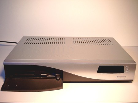

Ah ok I see, de Dreambox 5600 of 5620 is ook een goeie. Draait Linux op. Klinkt goed, prijs ligt maar rond de €200 hier in Duitsland <img src="/ubbthreads/images/graemlins/xyxthumbs.gif" alt="" />
Dan moet ik dus alleen nog die Aston Module hebben en die Canaal + Seca 2 Kaart & activatie natuurlijk.
Lijstje wordt dan <img src="/ubbthreads/images/graemlins/loep.gif" alt="" />:
- Dreambox 5600 of 5620
- Aston CI-Module (werkt die Matrix Module ook <img src="/ubbthreads/images/graemlins/confused.gif" alt="" />)
- Canaal + Seca 2 Kaart & Activatie
Die lijste moet mij dan verzorgen met SBS6, RTL4, RTL5 + Duiste zenders?

Als je een dreambox aanschaft, doe dan geen 56x0 maar gewoon een 7000.
Waarom ?
Bijna alle speledingetjes zijn beschikbaar voor de 7000, voor de 56x0 is er bijna niets.

De Dreambox bestaat ook zonder HD! De meesten zetten die er zelf in.
De Matrix module zou eventueel een goede keuze zijn. Met de juiste software kan je dan indien gewenst nog een tijdje zonder kaartje kijken, maar (weer met de juiste software): deze module leest ook je officiële kaartje.
Als je voor een Dreambox gaat heb je geen module nodig. (Gesteld dat je bereid bent wat te prutsen met de software).
Zelf heb ik een CI-8100. Ik vind het als beginner goed genoeg, maar de slechte reputatie is niet helemaal onverdiend: ik heb er in de paar maanden dat ik hem heb idd. wel een paar vastlopers op gehad, waarbij ik het apparaat moest uitzetten en weer opstarten omdat het niet meer reageerde. Maar als je op zoek bent naar een eenvoudige ontvanger die zonder veel geknutsel werkt, lijkt het mij voldoende.
Let wel: als je naar de prijs kijkt is een Dreambox eigenlijk haast even duur. Bij een DB heb je immers geen module nodig (is al ingebouwd).
De prijzen die je ziet voor de BD (op het internet meestal rond de 350 euro) zijn voor zover ik weet steeds zonder HD!

Maar laten we even uitgaan dan van de 7000, hoe krijg ik daar de NL kanalen op zonder kaartje?
Dat doe je door de juiste software in de ontvanger te pompen (de zgn. 'images', door liefhebbers geschreven besturingsprogramma's). Kijk eens in het Dreamboxforum. Daar is vooral de Ronaldd-image populair, heb ik de indruk. Maar makkelijk kan het allemaal niet zijn: ze blijven daar maar vragen stellen in het DB-forum! <img src="/ubbthreads/images/graemlins/wink.gif" alt="" />
