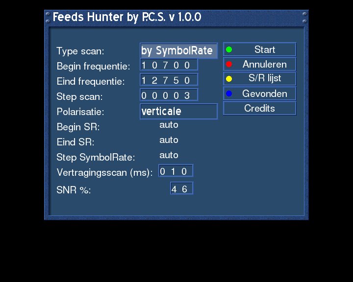

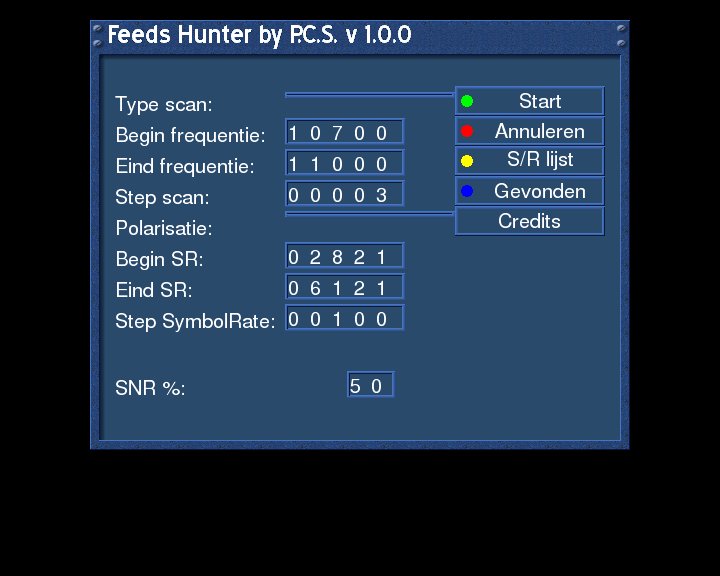

swartbroek Geplaatst: 5 juni 2004 Delen Geplaatst: 5 juni 2004 Bij mij kan ik niet het Type scan en de polarisatie instellen. Wel via een omweg als ik iets verander in de feedshunter.esml file DB 7000 met Moteck SG 2100 / gregorian schotel 90 cm draaibaar. Link naar reactie Delen op andere sites Meer opties om te delen...

pippen2 Geplaatst: 5 juni 2004 Delen Geplaatst: 5 juni 2004 Citaat: Bij mij kan ik niet het Type scan en de polarisatie instellen. Dat is vreemd. Misschien dat dit image afhankelijk is? Ik gebruik de laatste van Ronaldd. Link naar reactie Delen op andere sites Meer opties om te delen...
swartbroek Geplaatst: 5 juni 2004 Delen Geplaatst: 5 juni 2004 [citaatDat is vreemd. Misschien dat dit image afhankelijk is? Ik gebruik de laatste van Ronaldd. Ik gebruik ook de laatste Ronaldd, heb ondertussen in de Feedshunter.esml file de kadergroote aangepast bij de opties die niet zichtbaar waren en nu kan ik ze wel selekteren. DB 7000 met Moteck SG 2100 / gregorian schotel 90 cm draaibaar. Link naar reactie Delen op andere sites Meer opties om te delen...
