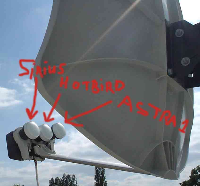

heb nu de Visiosat hangen , met zo'n visiosat
3 kops houder ,
maar kan de hotbird niet ontvangen op mijn receiver ,
mijn satfinder piept wel als ik hem op hotbird heb gericht ,
maar tijdens het zoeken van de receiver krijg ik
'timed out' .lnb's al gewisseld , dacht dat de lnb mischien stuk was , zelfde probleem , wat kan het zijn ?

zo hangt die dus ,
3 lnb's
de linker pakt de Sirius zonder problemen
de rechter pakt de Astra 1 zonder problemen
en de middelste moet de Hotbird pakken ,
maar die doet die dus niet .
HELP !!!
DreamBox 500HD
Visio Bisat A1-HB-A2-A3
Panasonic TXP50V20
Wat je daar doet gaat dus niet! Met de beugel die bedoeld is voor 13 - 19 - 28 oost kan je niet zonder meer 5 - 13 - 19 oost vangen.
Je zou de middelste lnb klem a.h.w. "om kunnen klappen" zodat die dichter bij de Astra lnb komt. Of dat zondermeer past weet ik niet zeker, waarschijnlijk moet je wat improviseren.

Ik denk dat Koen B uitging van een Standaard 2-LNB kop voor de schotel (Dus voor Hotbird/Astra1) met 1 "losse" LNB-houder voor de Sirius...
Dit aangezien de konfiguratie die je nu hebt (3-lnb kop is voor 13-19-28 graden... als je dan de "13 graden kop" op 5 graden richt wordt het 5-11-20) niet mogelijk is. Dit omdat in de 3-lnb kop de afstanden VASTGELEGD zijn.
Dus: Op de kop die op Hotbird[13*] hoort (Die jij op de Sirius richt) ontvang je Sirius[5*] de kop die op Astra1 hoort[19*] is op 11* graden gericht[iS daar wel een sattelliet? Volgens mij niet...tenzij je toevallig het randje van de hotbird die op 13* zit ontvangt, lijkt me echter heel sterk dat dat lukt] en de 3e kop, die eigenlijk naar de Astra2 zou moeten kijken[28*] kijkt naar 20*[Oftewel bijna naar de Astra1[19*]: Als je nu ontvangst op Astra en Sirius hebt, dan is die Astra die jij ontvangt de Astra1[19*] en niet de Astra2[28*]..makke;lijk te checken, door te kijken of de BBC erop zit <img src="/ubbthreads/images/graemlins/xyxthumbs.gif" alt="" />]
Dus: Ontvangers zijn A-OK... alleen de schotel-configuratie klopt niet helemaal.
<img src="/ubbthreads/images/graemlins/dogeyes.gif" alt="" /> Trek je dr nixx van aan...iedereen maakt in het begin fouten waarvan jezelf na een half jaar denkt "hoe heb ik dat kunnen doen"...zolang je maar bereid bent bij te leren. Dit is een HEEL goed leermoment denk ik <img src="/ubbthreads/images/graemlins/loldev.gif" alt="" />
groetjes,
Audi80Nl aka Thomas
p.s: Wat jij probeerd is een 5-13-19 opstelling, wat je LNB-houder ervan maakt is een 5-11-20 .. is dus met DEZE houder niet mogelijk. Standaard beugels hiervoor bestaan [naar mijn weten] niet <img src="/ubbthreads/images/graemlins/kweetniet.gif" alt="" /> Je zou wel een Dual-houder voor 13-19 [Hotbird/Astra] kunnen montern en daar een "losse" LNB-houder voor de sirius bijhangen. DAT werkt wel. OF je installatie richten op Hotbird/Astra1/Astra2 en alsnog met een extra beugel een 4e(De Sirius) erbij hangen...maar dan komt de Sirius in een rare hoek dus weet niet zeker dat dit kan
