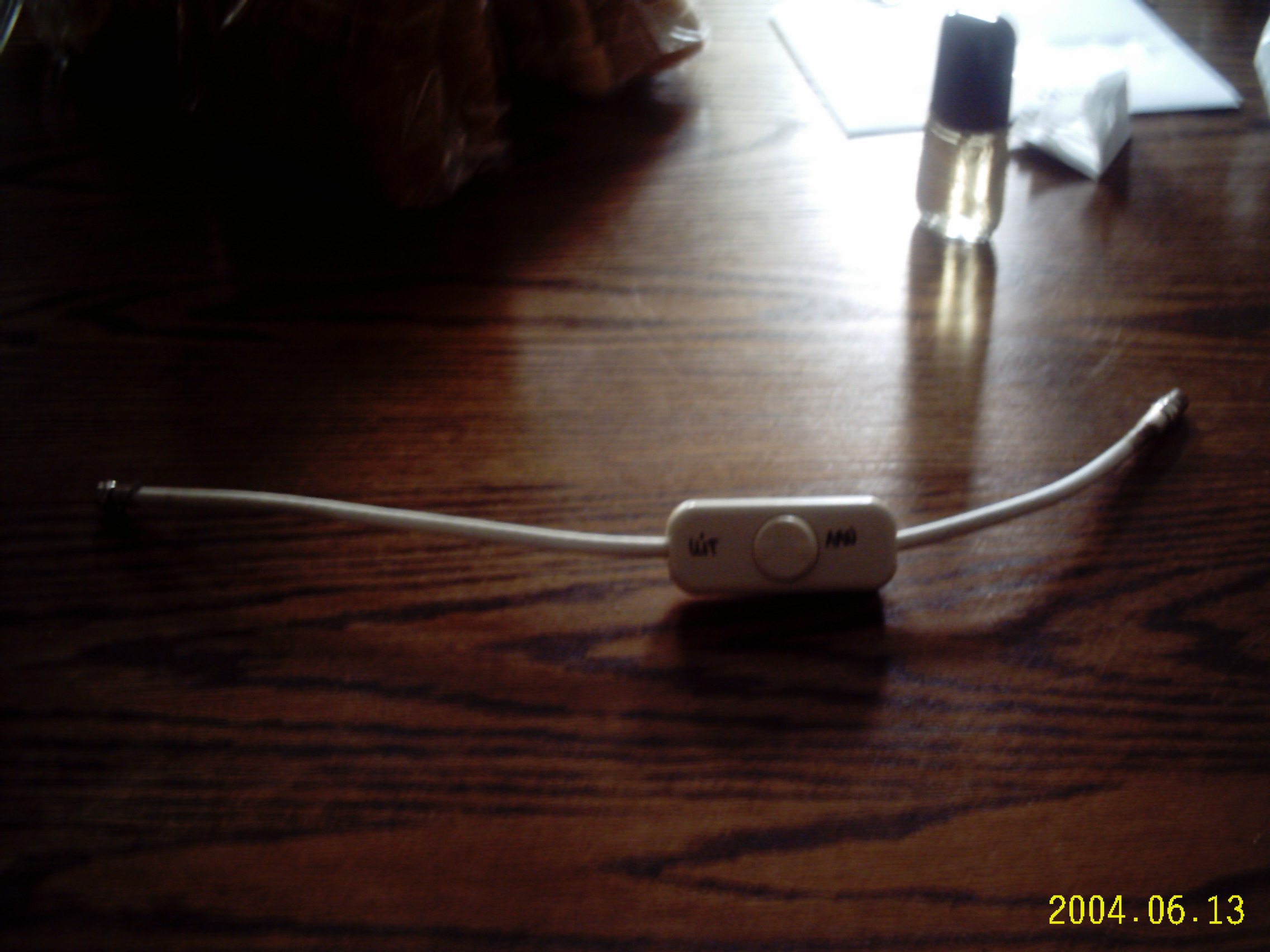

mr|repel Geplaatst: 13 juni 2004 Geplaatst: 13 juni 2004 Enkele oplossingen voor dit probleem Een snoerschakelaar tussen de coax kabel zetten zodat de stekker niet telkens in / uitgetrokken moet worden. Signaalverlies ca. 1 dB Een simpele Diseq switch ertussen en de rotor op LNB A zetten, Dan hoef je geen enkele kabel meer uit te trekken als je reboot Hier bijde geprobeers , zie bijlage voor snoerschakelaar ( dubbelpolig ) Greetz Mr|Repel There are 10 kinds of people in the world Those who understand binairy and those who don't

Gast Geplaatst: 16 juni 2004 Geplaatst: 16 juni 2004 Die van mij heeft hetzelfde probleem. Snoerschakelaar werkt zeker en vast, maar ik heb liever dat het ding gewoon doorstart hehe. Anders moet ik eerst 3 minuten naar "Please wait while the motor is turning" kijken voor ik hem op standby kan zetten om de coax weer in te schakelen. Heb een Diseqc switch geleend van een goede vriend, droomdoos start dan wel door, maar de motor draait vervolgens niet en er komt ook geen signaal door. Is een Diseqc 1.1 switch, moet dit een andere zijn ? Of is de switch gewoon kapot ? p.s. ondanks dit kleine storende factortje ben ik erg blij met de Dreambox!

jeejee99 Geplaatst: 20 juni 2004 Geplaatst: 20 juni 2004 Ik heb er een Disq tussen gezet en het werkt. Ik hoef de kabel er nu niet meer uit te halen. Ik had er al een HDD inzitten maar dat losde de problemen niet op. Ben blij dat het nu eindelijk werkt. Scheelt me een hoop ergenis met het steeds opnieuw losdraaien van mijn kabel. thx Jeejee99 Begon er iets van te snappen totdat ik een dreambox kreeg. Maar dat gaat me ooit ook nog eens lukken.
