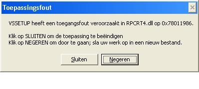

Ik kreeg tijdens de installatie van de twain driver de volgende fout melding:
Vssetup heeft een toegangsfout veroorzaakt in RPCRT4.dll op 0x78011986
Zie bijlage
Zegt iemand dit iets ?
