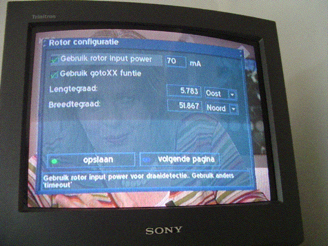

Maak ook even een lijstje van gegevens die je moet invullen zoals ip-adres en gegevens van de motor-config zoals lengte en breedte-graad enz.. <img src="/ubbthreads/images/graemlins/lezen.gif" alt="" />
En down alvast de nieuwste settings. <img src="/ubbthreads/images/graemlins/xyxthumbs.gif" alt="" />
Scheelt 'n hoop zoekwerk als je dat al klaar hebt liggen.
Met die instellingen heb ik geen plaatje op TV hoor Bliksem.. <img src="/ubbthreads/images/graemlins/wink.gif" alt="" /> <img src="/ubbthreads/images/graemlins/laugh.gif" alt="" />
Die gegevens heb ik al veiliggesteld....thanks..
