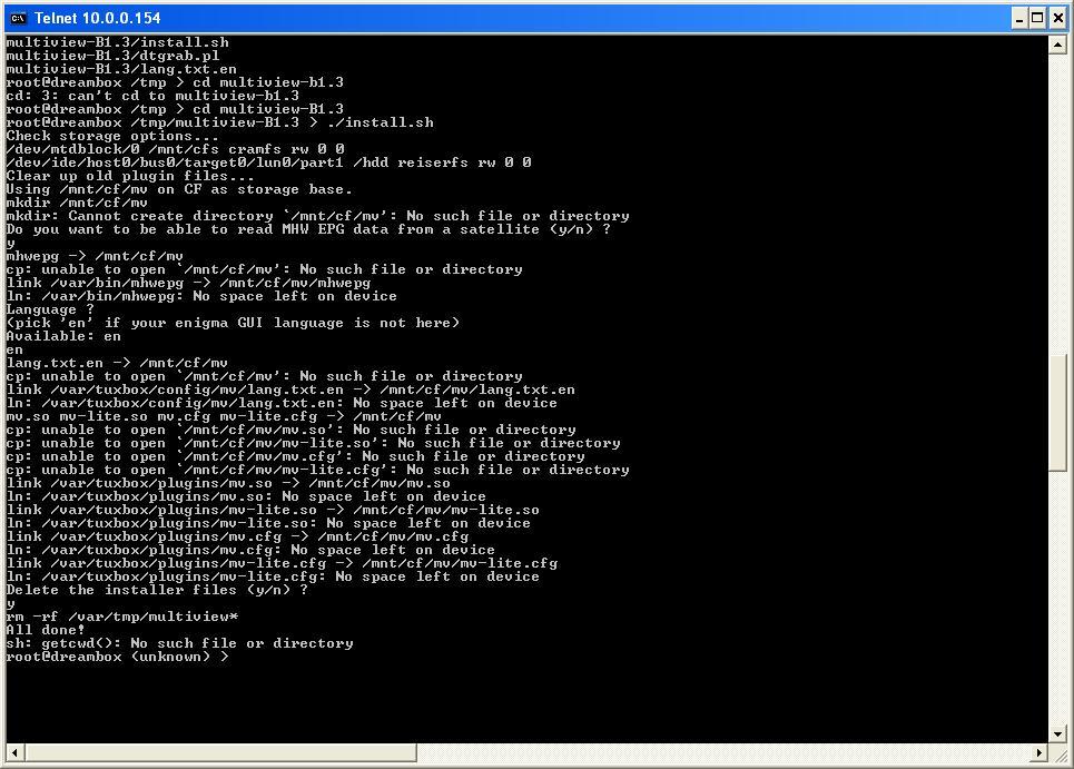

Hallo Pentvear,
Ik heb de Hydrafile gedownd en ik gebruik RuDream. Ik installeer via ftp en dan met telnet.
daarna beantwoord ik enkele vragen, maar helaas.
Ps ik heb een HDD in de box
Und TschjuB
Citaat:
Hallo Pentvear,
OK, er is duidelijk een fout met de installer, /mnt/cfs wordt
gezien als een CF card. Daar doe ik iets aan bij de volgende
versie.
Maar: ik heb pas nu gemerkt dat je het over ruDream hebt.
Zover ik het weet doet ie het bij geen van de ru images op
het ogenblik: ik zou wachten totdat de nieuwe DMM
(en een nieuwe MV) er is.
Als je het toch wil proberen: gebruik de stappen
aan het eind van http://mv.dinglisch.net/install.html.
Pent
