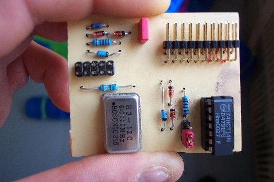

bijlage is een plaatje van mijn multicam

Volgens mij is deze connector voor nokia modellen en altijd hetzelfde ingedeeld, mijn installatiehandleiding is hier bijgevoegd (einbaumegakommulticam.pdf) van mijn multicam (megakommulticam.jpg).
Deze pinnen op de multicam zijn volgens de oosterburen als volgt gedefinieerd (ik heb dit aangehouden en het werkte in combinatie met het plaatje van de kaartlezer aansluitingenkaartlezer.bmp):

Op mijn multicam heb ik deze aansluiting ook aangesloten gehad, zie de foto met de aansluiting op de philips kaartlezer (aansluitingmetflatcable.jpg). De blauwe draad op de hoek van de multicam, en de componenten wijzen naar de voorkant als de multicam gemonteerd is.
Waar jij niet direct wat aan hebt is een plaatje met de aansluiting via de flexikabel (megakomflexiband.jpg).
Ik heb wel eens gelezen dat de jumper goed moet staan voor het model wat jij toont, ik heb geen jumpertje op mijn model.
Alle plaatjes en info hierboven zijn correct (de handleiding weet ik niet 100%) en werkend in de philips dbox2 geweest mbv gbox. Ik hoop dat jij en anderen hier wat aan hebben, aangezien veel mensen moeite hebben om die dingen aan de gang te krijgen! <img src="/ubbthreads/images/graemlins/xyxthumbs.gif" alt="" />

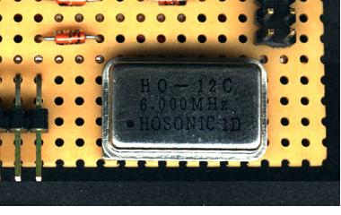

Nou ik ben toch weer met de multicam zelf aan het stoeien gegaan.
Ik heb een nieuwe gebouwd maar nog steeds werkt het niet.
Nu wil ik een oscillator van 3.5mhz erop zetten maar de onderdelen shop had hem niet.
Is er iemand toevallig in de buurt van hilversum die 3.5mhz heeft liggen (zie de bijlage voor wat ik bedoel)
Ik kom op die 3.5mhz omdat ik de mastera ook op 3.5mhz moet zetten.
