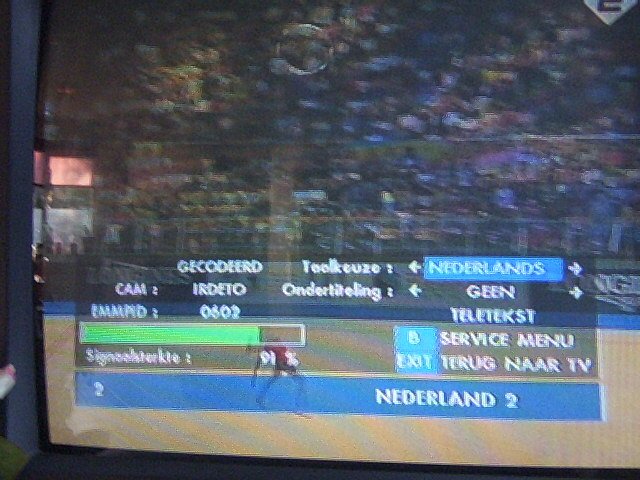

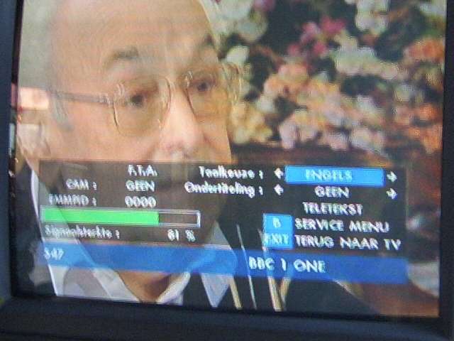

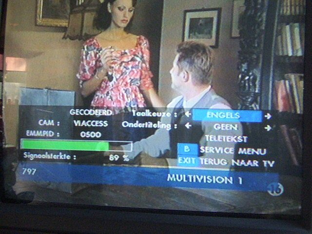

Ikzelf heb de visiosat optimaal voor zover mogelijk met de middelste lnb (uiteraard standaard beugel voor drie lnb's)uitgericht op de astra-1 en daarna de beugels op de 0 stand gezet en alles vast gemonteerd en het resultaat heb ik bijgevoegd.
grtzz Marco. <img src="/ubbthreads/images/graemlins/biggthumpup.gif" alt="" />
Je moet de astra houder op 0 zetten idd...en dan optimaal uitrichten (elevatie vooral ook) op Astra en dan voor Hotbird en Astra 2 hoogstens klein beetje bijstellen en de houders wel op de juiste hoogte plaatsen...vooral Astra 2 stukje hoger !
VSAT128,
dus mijn LNB voor de Astra-2 moet niet op de 0 staan maar iets hoger zetten en dan zou ik nog hoger komen als de 81% ontvangst ?
grtzz Marco <img src="/ubbthreads/images/graemlins/biggthumpup.gif" alt="" />
