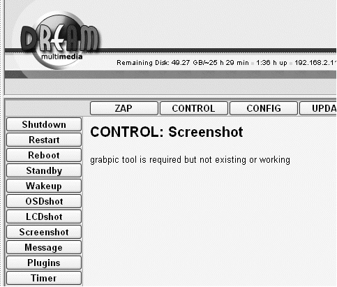

Screenshot versie 108
Is dit omdat de kernel nog niet af is ?
of mis ik echt een bestandje ?
Hmmm....Ik zal vanavond even checken of ik het ook heb..
Citaat:
mis je niet grabber.o ?? Die foutmelding stond er bij vorige versies altijd, en dat bestand kon je dan handmatig toevoegen.
daar lijkt het inderdaad wel op ..
maar gelukkig is die overal te vinden.
en helpt dat?

dit bestand heb ik nu gedownload.
in welke map moet deze terecht komen?
weet ik helaas niet meer zo.. Kun je niks vinden als je op grabber.o zoekt op dit forum? Het is al eerder ter sprake geweest in ieder geval....
ik heb de zoekfunctie gebruikt.
en het een en ander gevonden...
het bestand zal in /var/bin moeten volgens de zoekfunctie
dan met telnet insmod -f grabber.o doen en klaar //
laat het nu niet zo simpel zijn als dat het hier staat..
met ftp dat bestand in /var/bin gezet.
met ls gekeken of ie er idd staat. ja hij staat er.
dan insmod in de map /var/bin gedaan..
en ja hoor een foutmelding heb diverse opties gebruikt
insmod grabber.o
insmod -f grabber.o
helaas foutmelding
of een foutmelding over de optie -1 of no suche file or directory
en dan moet je dit telkens doen als je opnieuw ben opgestart met de db ... maar daar is wel een script voor te maken..
Ik weet niet of ik 't bij het goede eind heb, maar 1.08 gebruikt kernel 2.6 en daar moeten die insmod-dingen eindigen op .ko, geloof ik.
grabber.o is dus vast voor de oude versies gemaakt.
De DBF-All-in-One regelt het allemaal voor je met een drukknop.
Tenminste op de 7.4 op 8 heb ik het nog niet getest.
