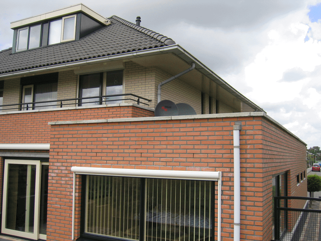

Een foto als bijlage...ter verduidelijking...
De voorste schotel wil ik vervangen voor de wavefrontier..
deze staat op astra/hotbird..
zoals je ziet heeft west een klein probleem...
daarom is de zogenaamde invalshoek erg belangrijk....snappie..?

Wat is de meest westelijke sat die je wilt ontvangen? Dan bereken je daar de elevatiehoek voor en kijk je of die muur niet in de weg zit. En anders hang je de schotel wat hoger op. Maar dat heeft niks met de wavefrontier karakteristiek te maken is voor elke schotel hetzlfde...

Lijkt mij inderdaad ook het beste, iets hoger dan vrij zicht.. <img src="/ubbthreads/images/graemlins/xyxthumbs.gif" alt="" />
De vouw is er niet erg gelukkig mee.. <img src="/ubbthreads/images/graemlins/wink.gif" alt="" /> het is ook een bakbeest hoor die wavefrontier...wel een pracht ding..
