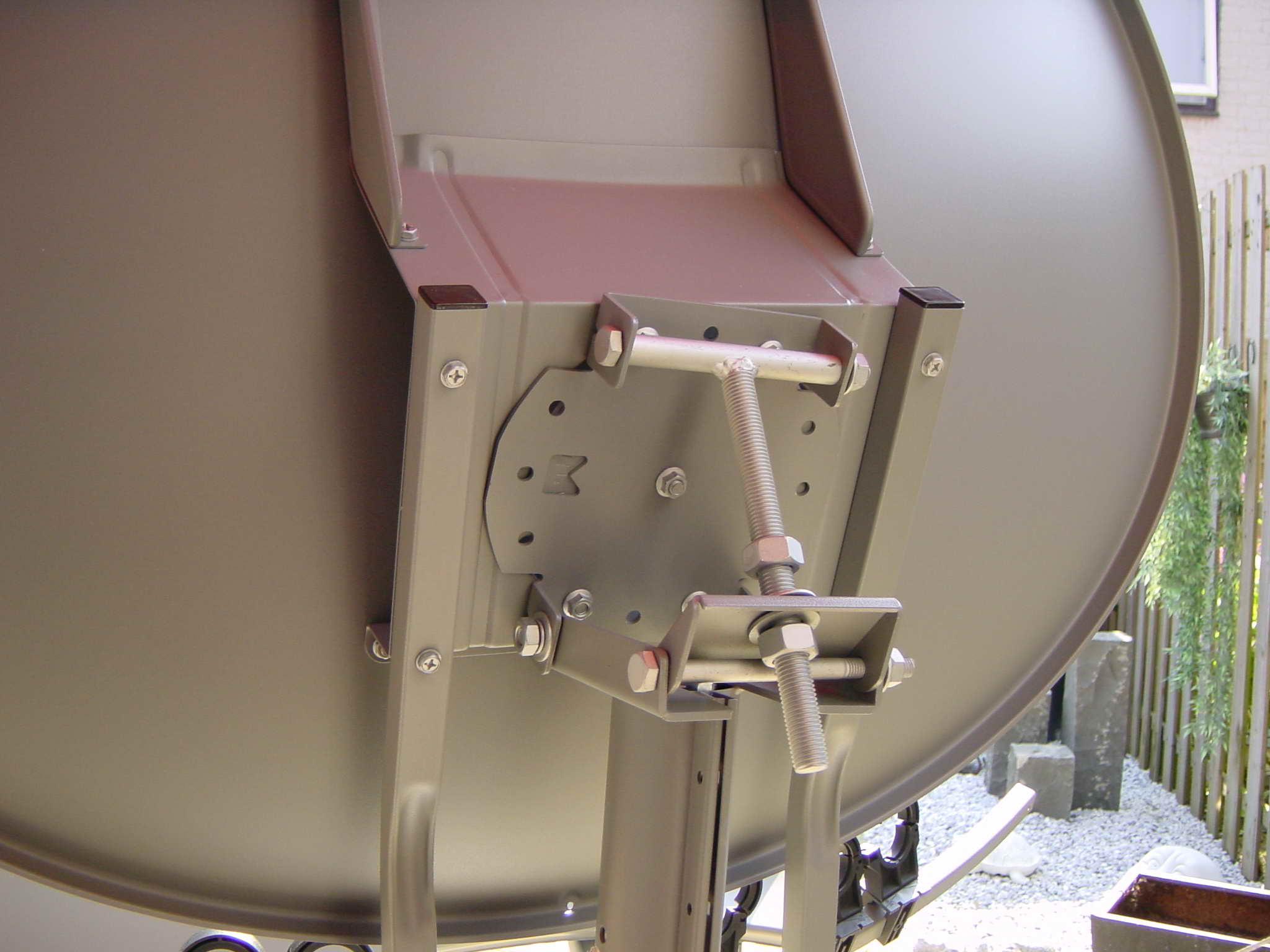

Ik ben momenteel mijn Wave aan het afstellen op de grond, als de LNB`s binnen zijn kan ik verder. Wat ik me nu afvraag is het volgende: De skew moet op 95.2 staan, zie foto bijlage, nu staat er op sjerom een voorbeeld waarbij de skew 99 is, nog verder dus. Maar het vreemde is dat die daar de andere kant opgedraaid is. Nu weet ik het niet meer. Op de foto kun je zien hoe volgens mij de skew moet staan, wonende op 51.8 en 5.7 in Wijchen. Wie kan mij vertellen of die zo goed staat of dat de kanteling toch de andere kant op moet.
(LNB`s van 28.2 oost t/m 1 west) De holles-sheet zegt dan ook dat de LNB voor Hotbird op 0.7 uit het midden op de rail moet staan, waarom niet exact middenin?
Het is nu makkelijker stellen dan straks op de ladder, dus ik wil in ieder geval de skew vast instellen, dat is op de ladder het lastigste)
