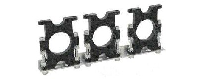

in vervolg op mijn eerdere vraag of ik 3 lnb's op een 78Cm schotel kon plaatsen (astra 1,2 en hotbird) komt natuurlijk de volgende vraag.
Ik heb ooit eens ergens op Internet een 3 LNB houder gezien van Triax (tds) , origineel.
Heeft iemand enig idee waar ik die kan krijgen.
De middelste is Astra 1 , waar mijn schotel nu al op staat, dus uitrichten zou ik dan , in theorie, tot een minimum kunnen beperken.

Bij mij werkt het perfect <img src="/ubbthreads/images/graemlins/xyxthumbs.gif" alt="" />
Ik heb in de standaard LNB houder van mijn 78cm Triax de Astra 1 LNB gedaan. De andere twee LNB's heb ik met twee aangepaste universele triple LNB houders aan de middelste geklemt.
Als je langs de LNB de schotel inkijkt zit links van de Astra 1 LNB die van de Astra 2 en rechts die van de Hotbird.
Ik weet het niet meer precies uit mijn hoofd maar de LNB van Astra 2 moet op een afstand van zo'n 5 cm van die van de Astra 1 zitten en 2cm hoger en die van de Hotbird zit direct naast de middelste maar ietsje lager.
Als je wilt weten waar ik die houders (zie bijlage) heb gekocht dan moet je via google maar eens naar een video winkel in delfzijl zoeken!!!
