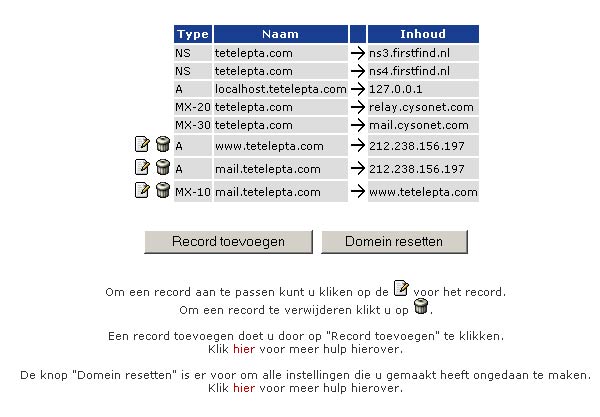

Heb sinds een tijdje een eigen domein www.tetelepta.com en een server thuis draaien. Het web gedeelte doorverwijzen (DNS) naar mijn servertje is gelukt alleen krijg ik het email gedeelte nog niet aan de praat. Ik heb de DNS instellingen nadat ik er niet uit kwam samen met de helpdesk van mijn domeinprovider ingesteld echter kom de mail nog steeds niet aan. Ik zal een screendump van de DNS instellingen als bijlage mee sturen misschien is er iemand die kan beoordelen of er fouten in zitten.
Thanx

Pop3 en smtp via je domein provider?, of wil je die draaien op je eigen server.
Als het via domeinprovider is dan is het toch mailaccounts aanmaken en zonodig forwarden, in je mail prog de juiste settings en poppen en verzenden.(maar dat had je provider dan wel gezegd neem ik aan)

Zoals ik het zie,
Als een mailtje op MX-10 niet terecht kan, gaat ie naar je domeinnaam houder, sysconet.com, welke je een pop3 functionaliteit aanbiedt waardoor je daar middels pop3 je mail op kan halen. Dus al je test mailtjes zullen daar staan. <img src="/ubbthreads/images/graemlins/grin.gif" alt="" />
Volgens mij moet je de MX-10 record even aanpassen naar[color:"blue"] tetelepta.com[/color] die dan verwijst naar[color:"blue"] mail.tetelepta.com[/color].
Dan kun je mailjes ontvangen zoals: abc@tetelepta.com.
Zoals je het nu hebt is het met een subdomein, je kunt dan mailtjes ontvangen op:[color:"blue"] abc@mail.tetelepta.com [/color]
dus:
tetelepta.com -> mail.tetelepta.com
i.p.v.
mail.tetelepta.com -> www.tetelepta.com
En poort 25 open zetten he.
Klopt helemaal wat je zegt rlckring!
Was daar gisteren ook door iemand anders op gewezen dat het MX-10 record verkeerd stond. Poort 25 stond al open. Ik heb het MX-10 record zo gezet zoals ook jij dat zei en nu werkt het als een speer. Moet alleen nog even een goeie gratis mailserver vinden met antispam functies.
