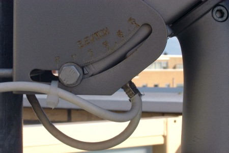

Als je deze bijlage's ziet, staat de uitgaande as van de rotor nu ongeveer goed?
Dit vraag ik omdat ik op veel foto's hier zie dat de as juist al een duidelijke hoek maakt en zeker niet bijna vertikaal staat.(ook bij rotors met de as naar boven)
Als ik hem volgens deze opstelling opstel(ook volgens het boekje)en de schotelhoek instel op 22'5 graden dan kom ik volgens mij te laag uit op de astra en alle andere satellieten.
Omdat ik nu een bijna vertikale uitgaande as heb en de elevation hoek dan dus 22'5 graden is wat dan eigenlijk te weinig is(toch?)

Zoals AlanS opgeeft lattitude 52.217 en longitude 5.967.
Elevation is dan 90-52.217=37.783 afgerond word dat 37.8(instelling op je moteck). Mischien kun je sirius wel ontvangen maar moet je even een andere frequentie nemen.
p.s. De f-connector die ik zie, de kabel die daar uitkomt zou ik even een ruimere bocht laten maken.
ik zal inderdaad die connector iets ruimer leggen.
de as die uit mijn motor komt maakt een hoek van 30 graden naar binnen(als het goed is bij iedereen)
Dus als ik op de rotor een elevation instel van 38 dan betekent dit dus dat ik eigenlijk een elevation overhoud van 8 graden(wanneer de rotor in de 0 positie staat)
Aangezien ik een totale elevatie moet hebben van ongeveer 30 graden wordt de instelling aan de linkerkant van de schotel dus 30-8= 22 graden.
Als ik dit juist heb hoe komt het dan dat ik op veel foto's zie dat mensen hun rotor zo hebben afgesteld dat de rotoras veel schuiner staat?(het is zelfs zo dat als ik alles afstel zoals aangegeven dan kijkt mijn schotel een beetje naar beneden)

Nou het is eindelijk voor elkaar maar alles wat mis kon gaan is wel zo'n beetje gebeurd.
Blijkbaar toch de rotorbeugel niet goed omdat ik nu de elevatie op 52,2 en de latitude op 37,8 moest zetten om de rotoras juist te krijgen.
Toen ging uitrichten op de sirius niet, wat achteraf bleek te komen omdat ik op een foute frequentie zat te zoeken dus geen signaal.
Dat opgelost en nu blijkt dat mijn rotor in combinatie met de lnb een te hoge startstroom heeft voor mijn echostar 2200 reciever(gelukkig had ik hier al eens iets over gelezen).
Nu dus alleen nog een lnb zien te vinden die een lagere stroomafname heeft.
