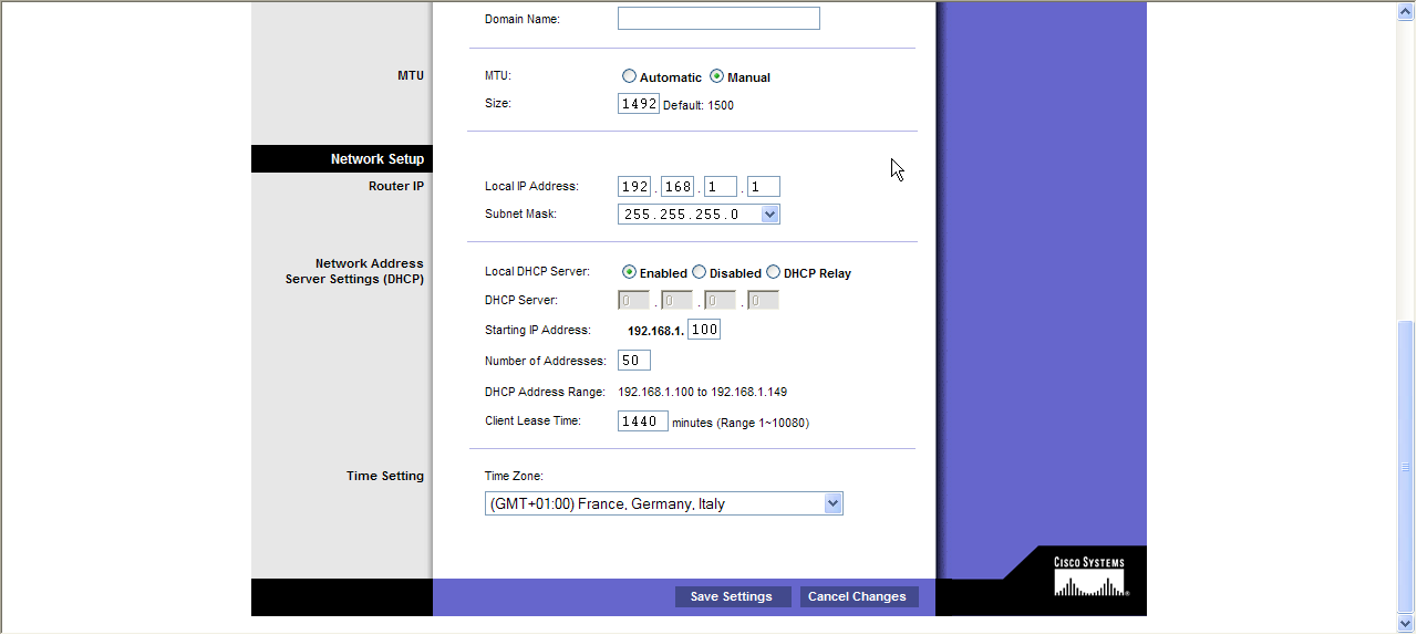

Zet dhcp eens zo als in bijlage.
Qos pakketplanner> eigenschappen van lan > installeren > service.
Zet dan pc op auto ip en reboot eens.
(192.168.1.1 is ip van de wag zelf, en geeft hij bij auto ip 192.168.1.101 en ***102 uit) starting ip is nl **100
