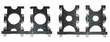

Hoe bedoel je "heb je de houders ook goed om"
AH....nu zie ik het.maar dat maakt toch weinig verschil voor de ophaninge...
Behalve dat mijn LNB er niet tussen past zoals rechts op het plaatje.....dus heb ik die uiteraard zitten zoals links.

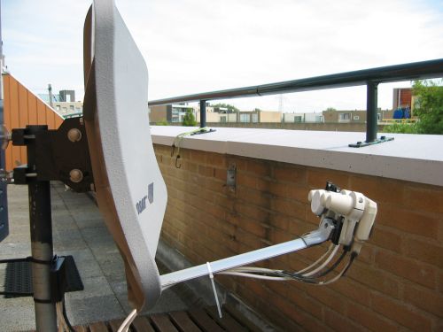

Ik heb mijn opstelling (zie eerste post) inmiddels met succes veranderd. Door de Visiosat 3-LNB beugel zoals het hoort op Astra2-Astra1-Hotbird te zetten. Door een universele 2-lnb houder (zie foto bladerunner) te bevestigen aan de Hotbird-LNB pak ik nu de Sirius erbij. Meer LNB's gebruik ik voorlopig niet want dan moet ik een extra switch kopen.
De SNR-waarden op mijn Dreambox zijn er nu op vooruit gegaan: 80-85% op Astra 1 en Hotbird (beter). 70-75% (gelijk) op Sirius. Astra 2 ligt rond de 70 (nieuw, vind ik wat laag, is dit normaal?).

Bedoel je Astra 1 of 2 of beide? Het heeft natuurlijk ook te maken met de LNB's en/of bekabeling. De LNB's zijn 0,7db en dus niet geweldig goed. Het kan trouwens ook nog aan mijn balkonrand liggen, daar komt de schotel niet geheel bovenuit (zie foto).

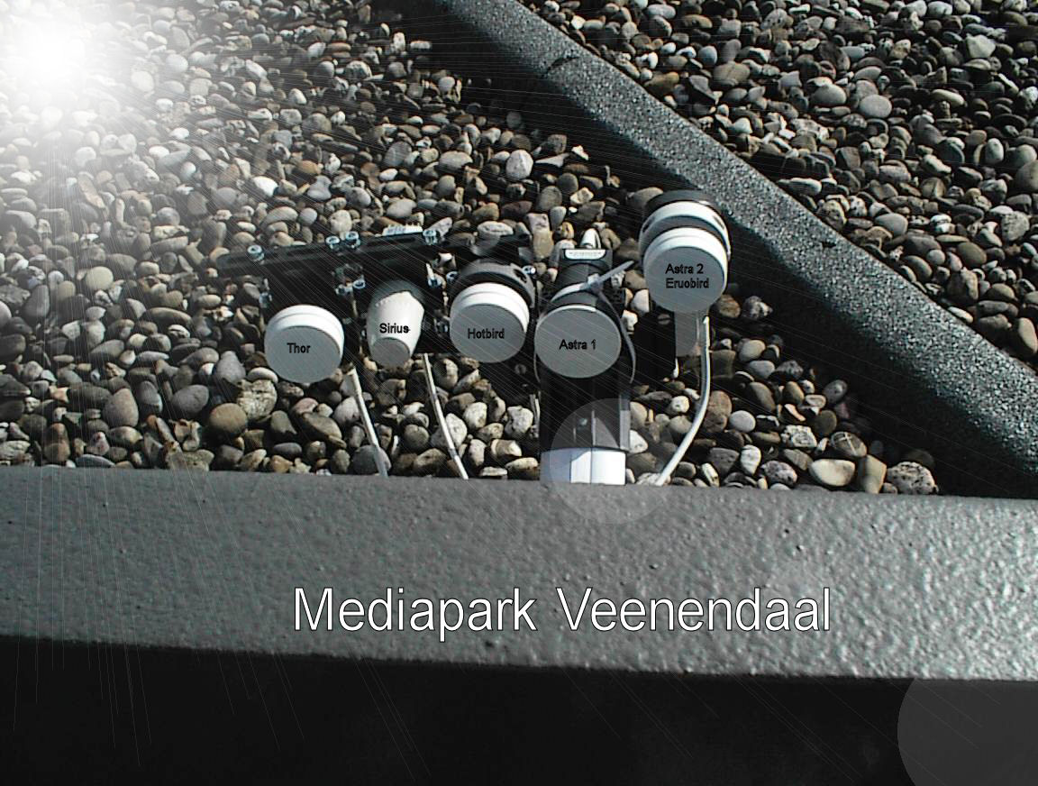

Het is vrij eenvoudig om vijf LNB's te bevestigen op zo'n bisat. Hierbij blijven signaal sterkte en kwaliteit redelijk goed (zie foto).

Ik heb er nu een 5e LNB bijgekocht en een universele 3-LNB houder die in plaats komt van de universele 2-LNB houder die er nu op zit.
Ik heb het alleen nog niet voor elkaar gekregen om Thor te vinden op de meest linkse LNB van de 5 (van achter de schotel gezien). De afstand tussen de meeste linkse LNB (Thor) en die er naast (Sirius) heb ik zo klein mogelijk gemaakt, dit zou dus ongeveer 6 graden moeten zijn. Toch krijg ik geen geldige transponders te zien. Ik heb al een beetje zitten spelen met het naar achter en voor schuiven van de LNB en ook wat links en rechts maar het lukt niet.
Heeft iemand hier tips voor?
