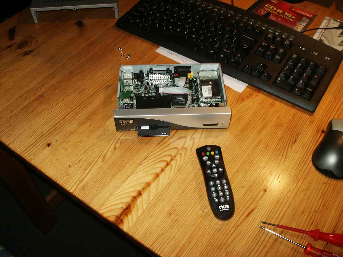

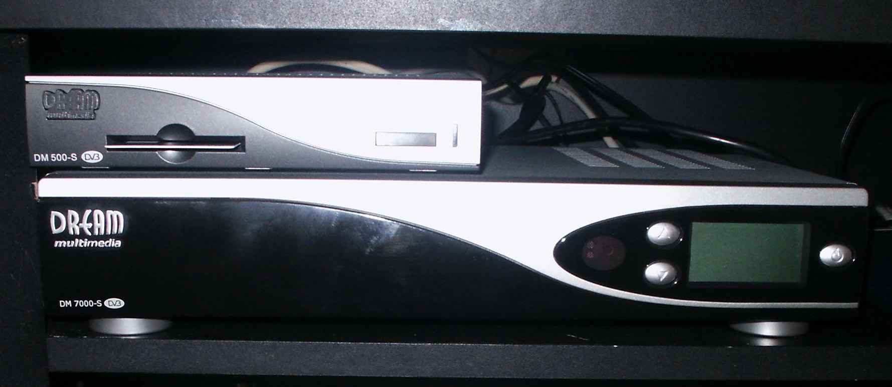

Zoals beloofd nog wat foto's van dit kleine krachtpatsertje. Om even een vergelijking te maken, het "origineel", en de liliputer :-)
groeten,
Peter.
Niet gehinderd door enige vorm van technische kennis zet ik onbevangen overal mijn schroevendraaier en soldeerbout in.

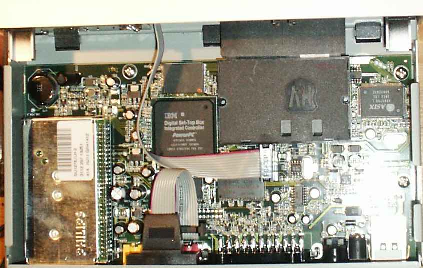

Met de motorklep(je) eraf. De tunermodule is overduidelijk van Philips.
aaaaahh, wat is tie nog klein hé, en heb je die kleine elcootjes ook gezien? schattig he.
hoeveel woog de kleine? <img src="/ubbthreads/images/graemlins/loldev.gif" alt="" />
groet cobes <img src="/ubbthreads/images/graemlins/grin.gif" alt="" />
if freedom is outlawed, only outlaws will have freedom.
Gigabluequadplus, AzBoxPremiumHD+, 2x DM600 en een Denson DS1010Road
mijn weegschaal gaat niet zo licht <img src="/ubbthreads/images/graemlins/loldev.gif" alt="" />
