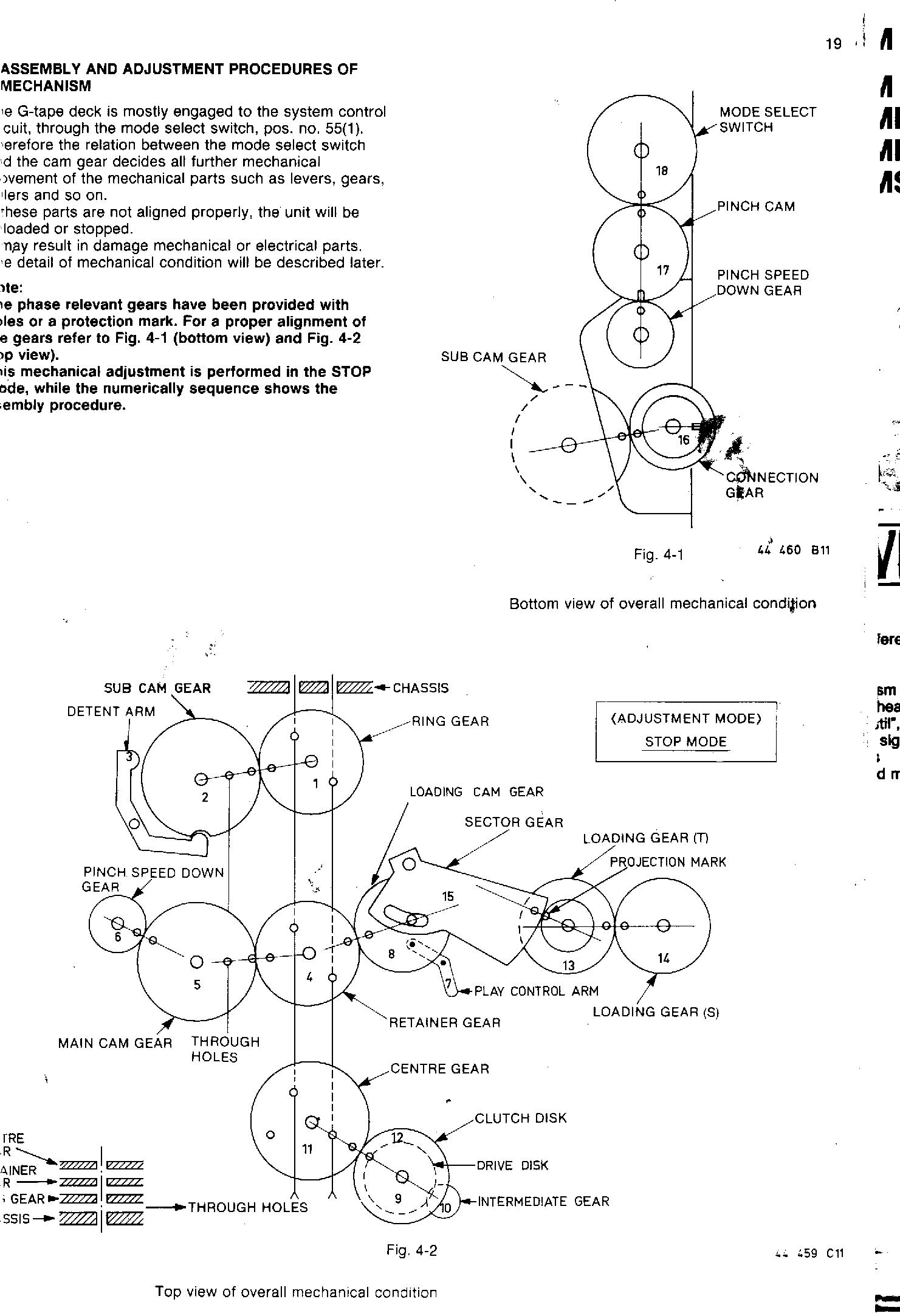

daar is een manier voor in elk tandwiel zitten van die gaatjes die op een bepaald moment allemaal naar elkaar toe moeten staan maar ik kom er nog niet uit? ;)

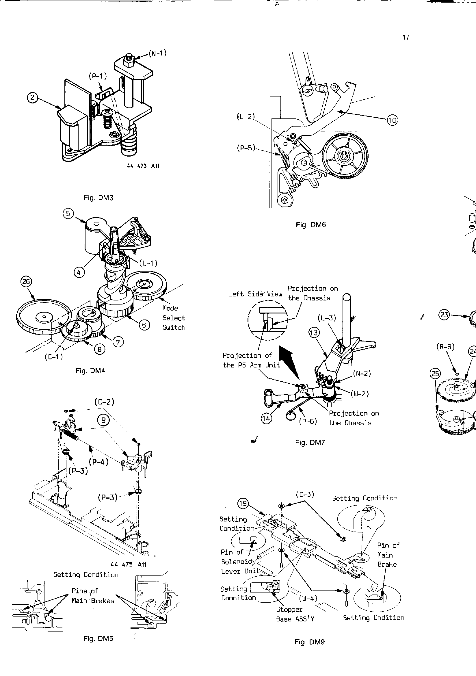

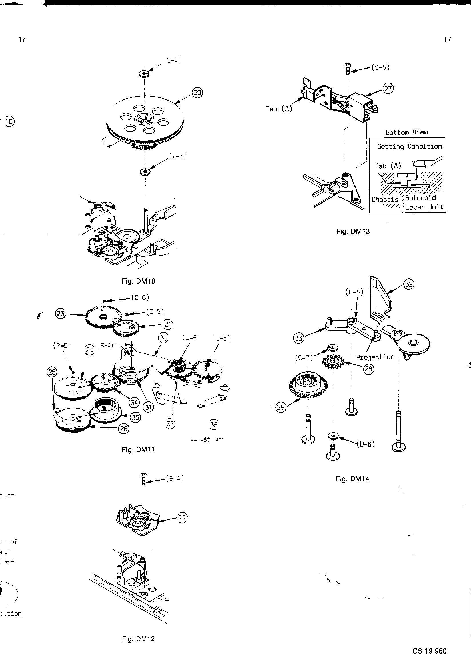

is dit een Philips toestel met de mode switch vlak achter de aandrukrol? Zoja panasonic loopwerk. Dan vind je in de bijlage misschien wat meer hulp.

de tandwieltjes lijken allemaal te kloppen maar de gaatjes die er in zitten komen niet overeen met die op de bijlage.

de positie van de tandwielen op de tekening is in de stop positie.mocht het helemaal niet lukken,dan hoor ik het wel en wil dit wel voor je doen.de tandwielen heb ik allemaal wel liggen hier.
steve bedankt voor je reaktie . ik weet dat het de stop positie is . ik heb hier een schema maar de gaatjes met mijn tandwielen komen niet overeen (zie bijlage hierboven). als ik een schema heb moet het wel lukken, heb het al vaker gedaan alleen in deze video stond er geen een meer goed. mischien dat iemand nog een schema heeft liggen ? <img src="/ubbthreads/images/graemlins/tongue.gif" alt="" /> <img src="/ubbthreads/images/graemlins/loep.gif" alt="" />
bedankt steve nog een vraag hij is ontregeld omdat de modeswitch (tandwiel dat er ingesoldeerd zit ) kapot was zouden de tandwielen dan toch vervangen moeten worden? <img src="/ubbthreads/images/graemlins/shocked.gif" alt="" />
ik denk het, wel de tandwielen staan niet meer goed dus zullen er wel wat tanden beschadigd zijn.meestal vervang ik de tandwielen,functie schakelaar en drukrol.dit voor een verdere betrouwbare werking.(anders krijg je het app binnenkort weer terug met dezelfde klacht)
