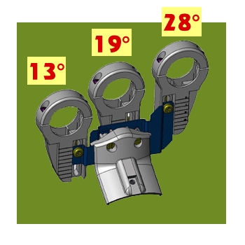

ik heb een visiosat met 2 lnb's uitgericht op astra 1 en 2. Hierbij heb ik gebruik gemaakt van het originele metalen plaatje dat bijgeleverd werd (bedoeld voor ontvangst van astra en hotbird).
Nu wil ik eigenlijk liever weer astra1 en hotbird ontvangen.
Ik kan echter nergens mijn handleiding van de visiosat vinden. Ik weet dus niet meer hoe ik het beugeltje en de lnb's moet plaatsen voor ontvangst van astra 1 en hotbird.
Wie kan mij uit de brand helpen? Liefst met foto, zodat het ook voor mij duidelijk is? <img src="/ubbthreads/images/graemlins/confused.gif" alt="" />
Ik heb op dit forum en op internet helaas geen uitleg kunnen vinden.

De hotbird en astra 19 graden oost zitten vlak naast elkaar. Dus de lnb's vlak naast elkaar zou goed moeten zijn. (bijna tegen elkaar aan) (hotbird lnb zit dan links en de astra rechts, als je achter de schotel staat)
In de ontvanger moet je ook even aangeven dat hij in het vervolg natuurlijk alleen maar zoekt naar hotbird( en astra) kanalen ipv astra 28 oost.

Er zit een gewone houder bij hoor voor Astra1-Hotbird...werkt perfect..! Die houder schroef je op de arm en dan kun je de twee LNB houders daar direct aan monteren...goed uitrichten en hoogte afstellen en je moet perfecte ontvangst hebben
Mocht je dat ding niet hebben of kwijt zijn...ik heb er twee van...
Natuurlijk kun je hem ook naar Tri-Sat uitbreiden door weer een ander metalen plaatje....

Dat is t m juist. Het originele metalen plaatje voor astra1 en hotbird kan op 2 manieren bevestigd worden. Ik weet alleen niet meer hoe die bevestiging is voor astra1 en hotbird. Ik heb m nu uitgericht op astra1 en 2 <img src="/ubbthreads/images/graemlins/lezen.gif" alt="" />
Misschien een foto of tekening als voorbeeld??
Over welke Visiosat hebben we het hier ?
Als het de Bisat is dan kun je msschien <HIER> meer informatie vinden. Een voorbeeld om alle drie de satelieten te ontvangen zit in de bijlage

de tekening is duidelijk.
heb vandaag even geknutseld. Heb het voorelkaar (zonder satfinder; puur op gevoel). Geen problemen.
Astra 1 en Hotbird, fantastisch, bedankt. <img src="/ubbthreads/images/graemlins/xyxthumbs.gif" alt="" /> <img src="/ubbthreads/images/graemlins/xyxthumbs.gif" alt="" />
