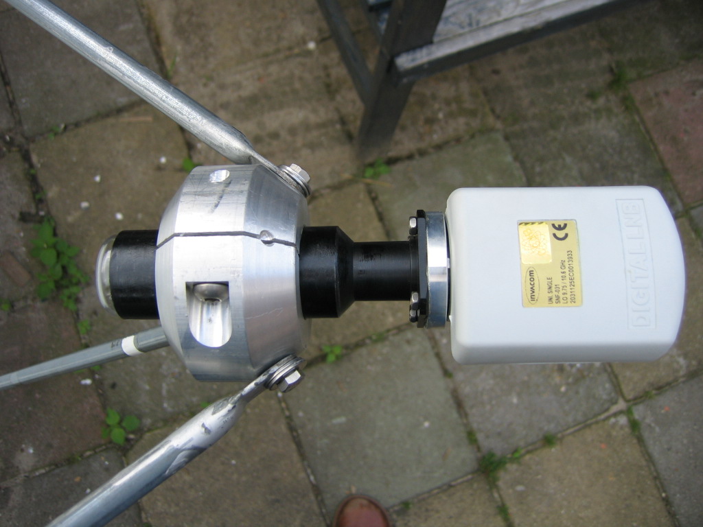

heb zelf ook een echostar 1.20m met invacom heb alleen zelf een beugel gemaakt ?
zie foto bijlage .
<img src="/ubbthreads/images/graemlins/biggthumpup.gif" alt="" /> Ziet er professioneel uit die beugel die je gemaakt hebt.
