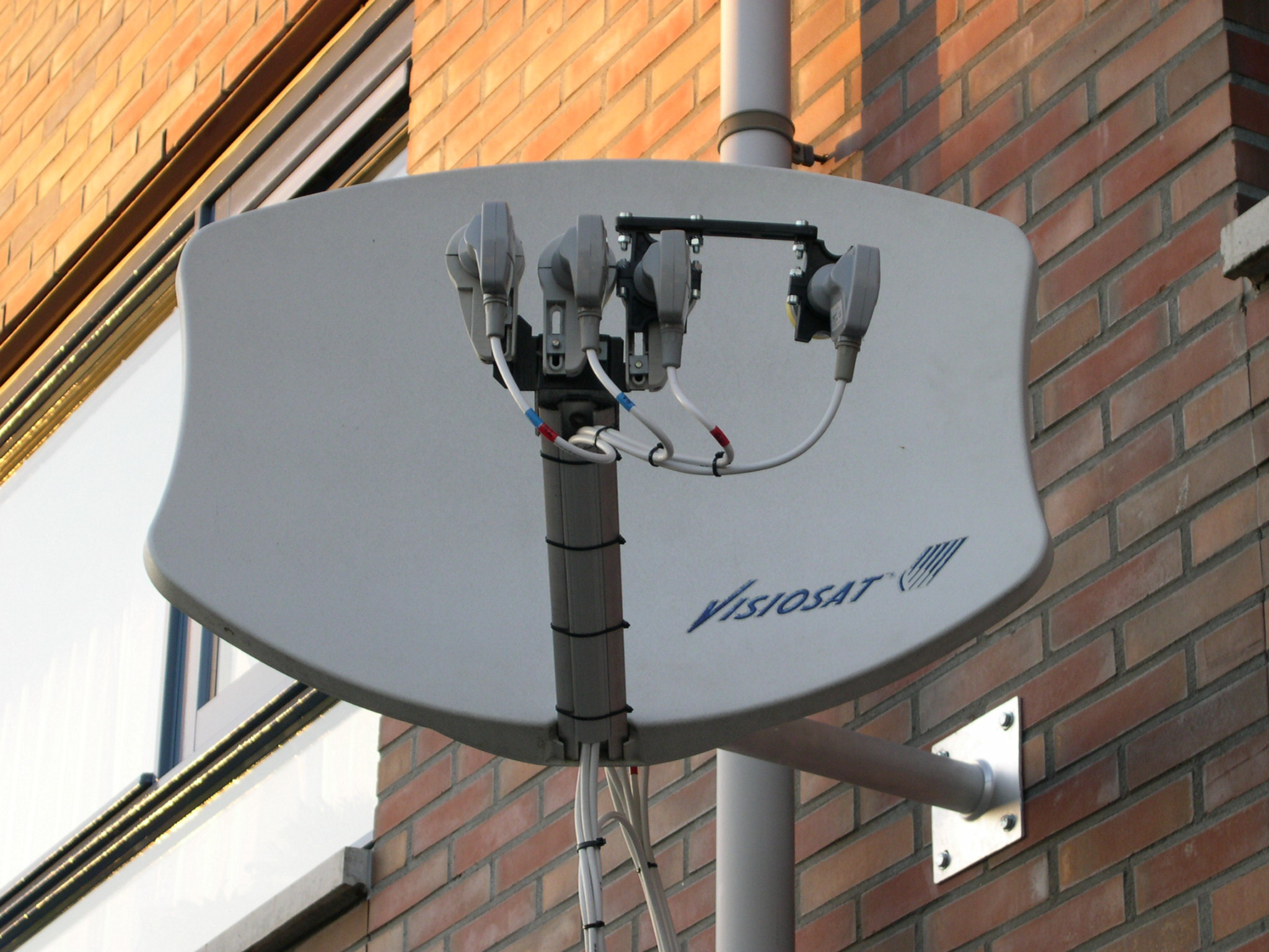

Gast Pedro Newbie Geplaatst: 8 september 2004 Geplaatst: 8 september 2004 Ik was van plan een Visiosat Bisat schotel aan te schaffen met de 3 LNB houder en 3 Goldeninterstar twin LNB's 0,3 dB, voor de Astra 1, 2 en Hotbird. Nu is mij door een handelaar geadviseerd om in plaats van de Visiosat Bisat een Wavefrontier 55 te nemen, deze zou beter zijn voor de bovengenoemde 3 satellieten. Kan iemand mij vertellen of dit zo is aangezien de Wavefrontier ongeveer gelijk staat aan een schotel diameter van 55 cm, of komt dit omdat hij toevallig geen Visiosat Bisat verkoopt? <img src="/ubbthreads/images/graemlins/frown.gif" alt="" /> Heeft een Wavefrontier 55 wel voldoende "reservecapaciteit" i.v.m. slecht weer of loop ik het risico dat bij een redelijke regenbui het beeld op zwart gaat? Dus wat is wijsheid een Visiosat Bisat of een Wavefrontier 55 <img src="/ubbthreads/images/graemlins/confused.gif" alt="" />
Koen B Geplaatst: 8 september 2004 Geplaatst: 8 september 2004 Persoonlijk vind ik een Visiosat mooier. Ik dacht ook dat het goedkoper was, en je kan er in ieder geval Astra 1, 2 en HB mee ontvangen. Verder heeft de WF (ik heb zelf een grote WF) een slechte reputatie ivm. snel uitvallen bij regen. Ik zou dus voor de Visiosat gaan. P.S. Met een Visiosat ben je natuurlijk beperkt tot een satelliet of vier, een WF kan er meer aan. VU+ Duo2 + Wave Frontier T90 + Draaibaar 45 oost tot 15 west + hele zooi achterhaalde ontvangers 🙂
Gast Geplaatst: 8 september 2004 Geplaatst: 8 september 2004 De visiosat is duurder...wel goede Hotbird_Astra ontvangst....Wave kan idd meer .!
rednax Geplaatst: 9 september 2004 Geplaatst: 9 september 2004 Ik zou gewoon voor de Visiosat gaan perfect beeld zeker in combinatie met de golden interstate, heb er zelf de thor nog bij en alles geeft prima beeld en prima waarde's. Dreambox 8000HD 500GB Newenigma 2 Dreambox 7025+ 250GB Newenigma 2
edbe Geplaatst: 9 september 2004 Geplaatst: 9 september 2004 persoonlijk vindt ik de Visiosat idd mooier dan de T55/T90. zelf heb ik ook een T90 gehad.... maar heb hem weggedaan ivm met uiterlijk <img src="/ubbthreads/images/graemlins/grin.gif" alt="" /> en bij hevige regenval viel de T90 steeds uit, nu heb ik een Visiosat en een draaibare Triax 88cm.... @sat 9500 / Visiosat Tri-sat / Triax TD88 / Stab120 / Canal + abbo. 2 x KPN TV+ Box & Formuler Z11 Pro
Barabas Geplaatst: 9 september 2004 Geplaatst: 9 september 2004 Visiosat met 3 invacom twins. Geen uitval ook niet bij slecht weer <img src="/ubbthreads/images/graemlins/xyxthumbs.gif" alt="" /> Dat zeg ik... lezen!
Gast Pedro Newbie Geplaatst: 9 september 2004 Geplaatst: 9 september 2004 Oké, bedankt allemaal, ik denk dat ik toch maar voor de Visiosat ga, ik had al uit diverse berichten begrepen dat de wavefrontier bij slecht weer nog weleens last had van uitval. Qua prijs maakt het niet zo gek veel uit (zeker gezien de totaalprijs van de set). De schotel haal ik dan wel bij een andere handelaar <img src="/ubbthreads/images/graemlins/smile.gif" alt="" />
el bobo Geplaatst: 11 september 2004 Geplaatst: 11 september 2004 even om mijn ervaring te mededelen van de wavefrontier.... ik heb een wft90 maar ik heb maar 1 keer uitval gehad met slecht weer en dat was echt een hevige storm. en dat duurt nog geen minuut. maar als je zeker bent dat je niet meer dan 4 satelieten wil hebben zou ik idd voor de visiosat gaan. maar wel érg goed vastzetten want anders kan je dus beter de wf nemen,met die wf is vast echt vast <img src="/ubbthreads/images/graemlins/grin.gif" alt="" />
Gast Geplaatst: 11 september 2004 Geplaatst: 11 september 2004 hi Ik had ook al een keer zitten denken wat die mensen doen met hun T90. ik heb er ook 1 maar op het moment dat de rtl 4,5 net5, sbs6 op de kabel uitvallen kan ik gewoon op mijn T90 verder kijken. Heb dus ook nog nooit uitval gehad op de nederlandse zenders. Wel op zwakkere heb gewoon 5 alps's er op ziten, bij mij zakt de signaal sterkte tussen de 20 --30 % bij hele zware regenbuien, die van een paar weken geleden. Amigob,

Gast Geplaatst: 11 september 2004 Geplaatst: 11 september 2004 En valt die visiosat nu minder snel uit dan de T90??
Gast Geplaatst: 11 september 2004 Geplaatst: 11 september 2004 Ik denk het niet ik heb de Wave Frontier op Astra gehad en bij onweer of zware regen beeld weg, nu in noordwijkerhout heb ik de frontier een ander bereik gegeven en de Astra op een Bisat met Hotbird gezet en eveneens met zware regen of onweer beeld weg. Dus of de Bisat wat betreft signaal beter is hierop is het antwoord NEE. Groetjes, Edwin
Gast Geplaatst: 11 september 2004 Geplaatst: 11 september 2004 Hi zou niet weten of de bisat minder of meer uitval heeft, maar een vergelijking tussen T90 en een bisat lijkt mij raar de T90 is veel zijdiger en kun je veel meer mee als een bisat De T90 heeft zeker een twee keer zo grote oppervlakte( moet er wel bij zeggen dat dit niet beter HOEFT te zijn). Maar ik heb nogsteeds geen spijt van de aankoop. houdt er rekening mee, een standaard schotel vindt de meest al niet mooi maar een T90 is gewoon spuglelijk. Amigob,
