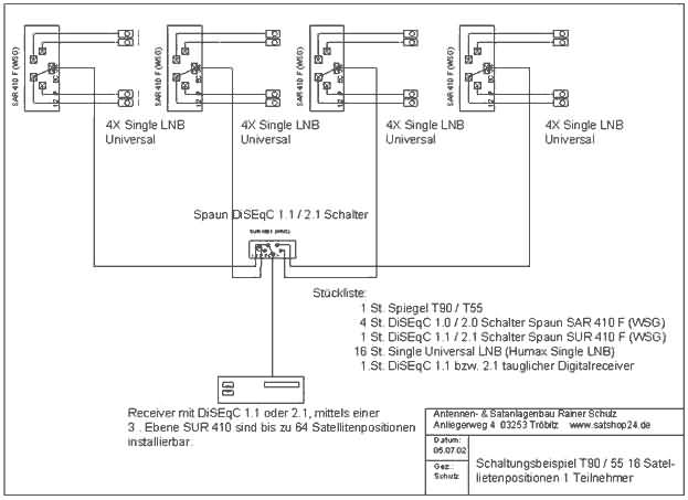

Gast Geplaatst: 11 september 2004 Geplaatst: 11 september 2004 Dat kan ook niet met alle ontvangers. Het werkt met 4 diseqc switchen die elk 4 ingangen hebben en 1 uncommited switch die ook 4 ingangen heeft. 16 lnb's sluit je aan op 4 diseqc switchen. Elke switch heet 4 ingangen. Dan hou je 4 draden over. Die komen uit de 4 uitgangen van de diseqc switchen. Deze draden sluit je weer aan op de ingangen van een uncommitted switch. Dan hou je nog 1 draad over namelijk de uitgang van de uncommited switch. Deze draad gaat naar je ontvanger. In je ontvanger kun je kiezen welke lnb je wilt gebruiken. 16 lnb's en hier dus ook 16 keuze instellingen uncommitted switch 1 a/a a/b b/a b/b uncommitted switch 2 a/a a/b b/a b/b uncommitted switch 3 a/a a/b b/a b/b uncommitted switch 4 a/a a/b b/a b/b

Gast Geplaatst: 11 juni 2006 Geplaatst: 11 juni 2006 Dit is een zeer duidelijk plaatje... Maar wat als ik nu meerdere tuners wil aansluiten. Bijvoorbeeld een twin-tuner en twee "kinderkamer" tuners, kan ik dan op de Spaun DiseqC 1.1/2.1 schalter meerdere draden parallel trekken of bestaan er ook schalters met 4 uitgangen? Of is een andere optie bijvoorbeeld alleen Astra een Quatro LNB uitgang te kiezen en dan meerdere draden trekken van satelliet naar kamers. Hierbij heb ik dan op alle tuners Astra en op de hoofd tuner alle andere satellieten? Ik heb momenteel voor een kabelinstallatie een versterker Hirschman GHV20 en twee NFT618 kabelsplitsers.
Gast Geplaatst: 11 juni 2006 Geplaatst: 11 juni 2006 Je zal dan idd. met twin of quad (quatro wordt meestal gebruikt voor GSO systemen) lnb's gebruiken. En dan of losse kabels trekken of weer via diseqC's gaan werken.
