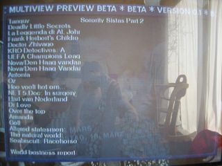

Gast Geplaatst: 12 september 2004 Geplaatst: 12 september 2004 Citaat: Iedereen is onder de indruk.Weet nog de eerste die je uitbracht Nouja, niet iedereen, maar Alex kennelijk wel. Een screenie van de eerste versie staat hier als bijlage trouwens :-) Pent
