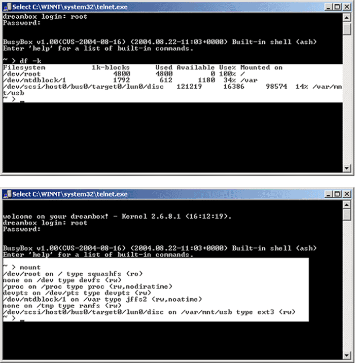

Rexxx Geplaatst: 21 september 2004 Geplaatst: 21 september 2004 Ik heb het pas nog gehad, ik kon niets meer erop schrijven , (na stroomstoring) nader onderzoek wees uit dat het /var filesystem niet meer read-write was maar alleen nog maar read-only. Nadat ik heb read-write heb gemount hing de hele boel. In jouw geval lijkt het alsof ; of je USB stick al vol is, of /var niet aan de USB stick gemount is. telnet naar de box en type vervolgens; df -k = om te zien hoeveel geheugen je nog vrij heb mount = om te zien waar en hoe je filesystems gemount zijn. Daarnaast is het mij opgevallen dat als ik van Image wissel soms de USB stick 'raar' doet. Beter is om de USB stick opnieuw eens te formatteren, dan het /var systeem erop zetten en dan pas DreamFlash. Dat heeft bij mij geholpen. suc6 <img src="/ubbthreads/images/graemlins/xyxthumbs.gif" alt="" /> Rexxx - Mijn dochter kan sneller zappen als ik....
Digipaps Geplaatst: 21 september 2004 Auteur Geplaatst: 21 september 2004 Citaat: Ik heb het pas nog gehad, ik kon niets meer erop schrijven , (na stroomstoring) nader onderzoek wees uit dat het /var filesystem niet meer read-write was maar alleen nog maar read-only. Nadat ik heb read-write heb gemount hing de hele boel. In jouw geval lijkt het alsof ; of je USB stick al vol is, of /var niet aan de USB stick gemount is. telnet naar de box en type vervolgens; df -k = om te zien hoeveel geheugen je nog vrij heb mount = om te zien waar en hoe je filesystems gemount zijn. Daarnaast is het mij opgevallen dat als ik van Image wissel soms de USB stick 'raar' doet. Beter is om de USB stick opnieuw eens te formatteren, dan het /var systeem erop zetten en dan pas DreamFlash. Dat heeft bij mij geholpen. suc6 <img src="/ubbthreads/images/graemlins/xyxthumbs.gif" alt="" /> Rexxx Ok....als bijlage een doc toegevoegd met daarop de telnet uitdraai.....ben geen echte kenner op dit gebied, dus schiet maar... <img src="/ubbthreads/images/graemlins/xyxthumbs.gif" alt="" /> digipaps digipaps "I'm not a complete idiot, some parts are missing"
